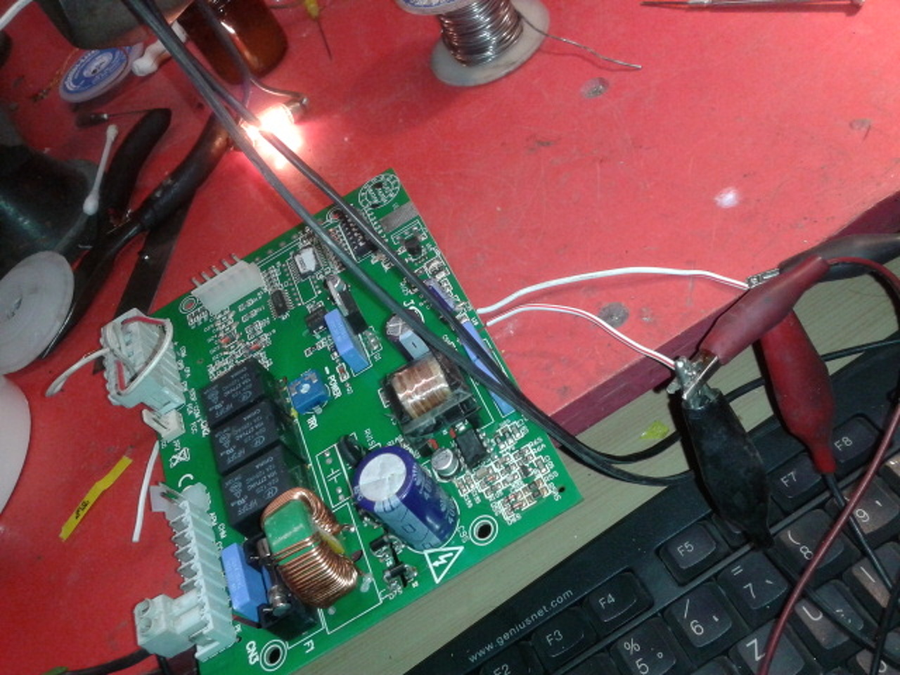

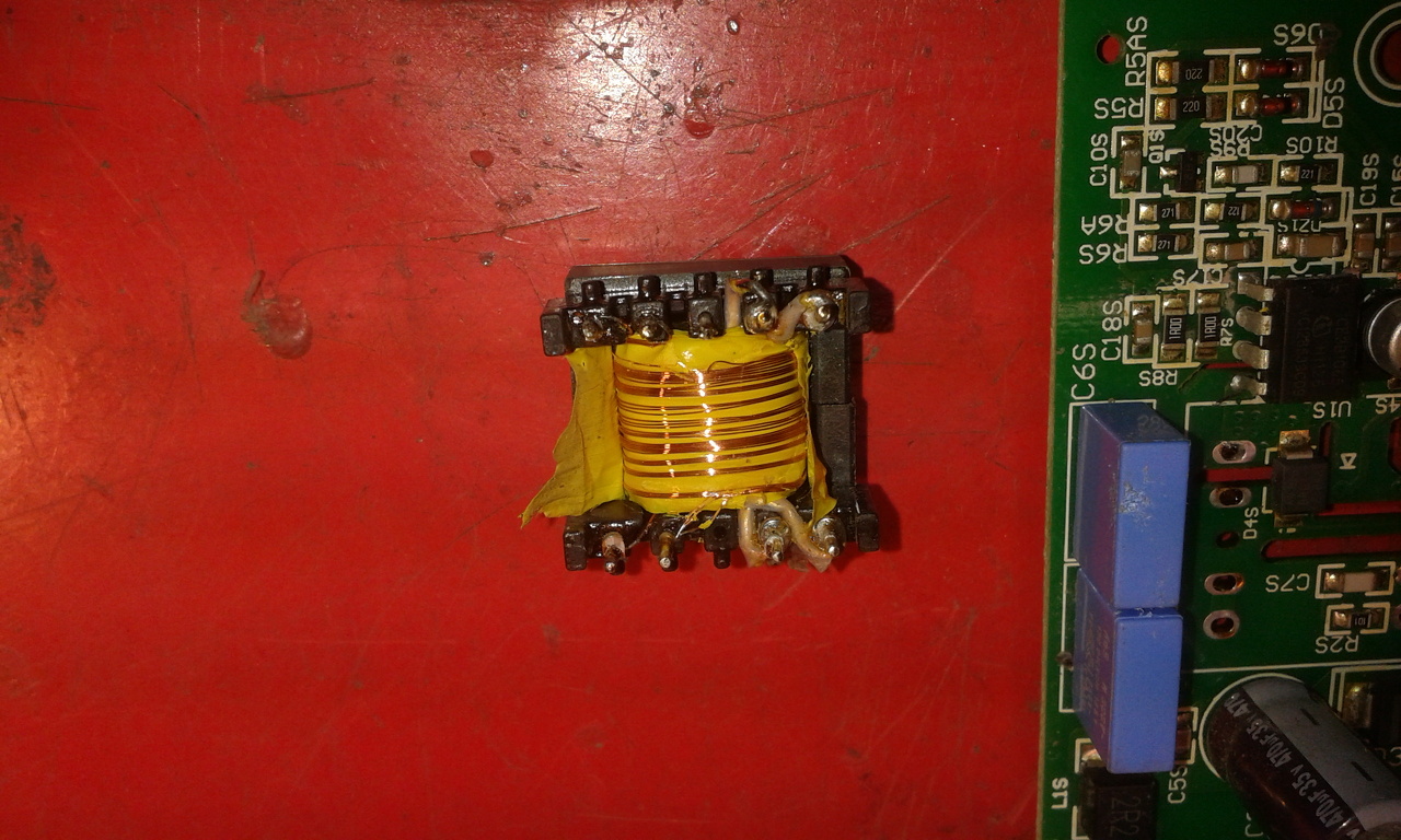

Javítok egy kapunyitót (ezekbe is felütötte a fejét újabban a kapcsolóüzemű)
A trafó primer tekercsét szétrágta az egér.
Még nem néztem, hogy a többi rész (kondi, IC) jó-e.
Az Ic Adatlapja: Bővebben: Link
Pár kép a trafóról, mellékeltem.
Az IC adatlapján található áramkörből próbálok kiindulni, de érdekes, hogy itt a primer tekercs 1 lábra több szál is megy, az adatlapján nem.
Szerintem valahogy, ha szét tudnám szedni, és tudnám, hova hány menet (nem sok) akkor még menthető lenne.
Szerintetek?
(#) ferci válasza zsoltee0001 hozzászólására (») Nov 11, 2014 /
Kár, hogy a trafó pontos méretét nem írtad be... szét kell szedned mindenhogyan persze..
A "vastagabb" drótok menetszámát számold meg, írd fel valahogy a menetirányt, mert az fontos lesz.
Nézd meg, van-e tényleg segédtekercs vagy csak a szekunderhez kell.
Példának berakok egy rajzocskát arról a trafóról, ami pl. nekem van, ez TNY266-tal ment segédtekercs (-táp) nélkül. Hasonlítsd össze a te méreteiddel.

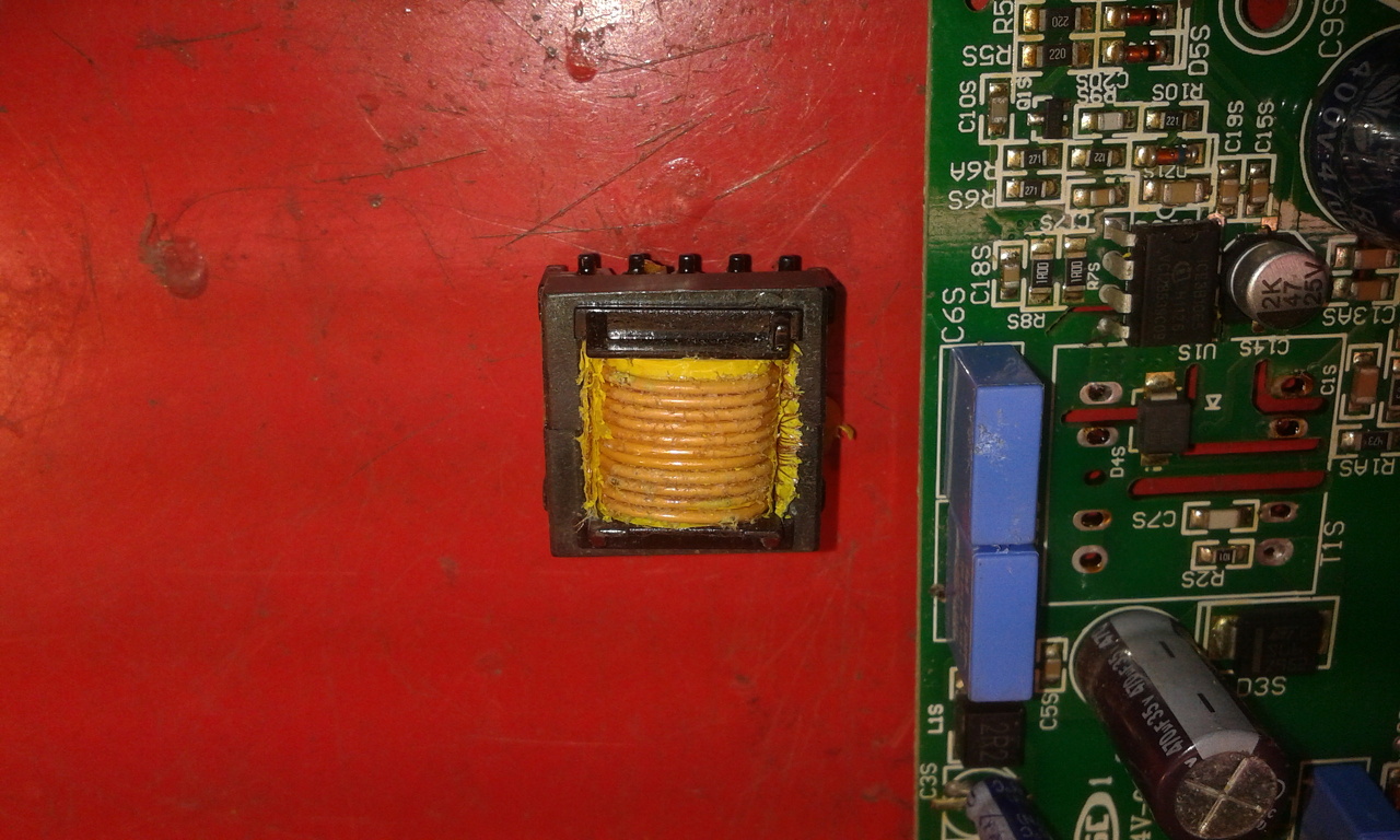

Megvizsgáltam alaposan ezt a kis trafót, az IC adatlapjához hűen 3 tekercsből áll, a primer van legbelül, ez szerencsére megúszta, mert a szekunder vastag drótját már nem bírta átrágni az egér, úgy, hogy ez a kettő ok.
Az Ic Vcc-jére menő tekercs (ic tápja) van elrágva, ezt kéne reprodukálni, de nem akarom szétkapni.
Azért volt megtévesztő mert 3 párhuzamos szálból áll a tekercs, ami 12 menet, nem tudom, hogy van-e jelentősége, hogy 3 szálból kell álljon?
Az IC drain és többi lábán nem érzékelek zárlatot, de még mindig nem tudhatom biztosra, hogy megúszta-e.
Mindenesetre a primer oldali 5 amperes le volt vágva és az összes primer dióda zárlatba van.
Félek, hogy fölöslegesen szórakozok ezzel a trafóval, ha az ic eleve döglött.
Amúgy se értem minek raktak egy olyan áramkörbe kapcs üzemi tápot ahova egy sima 24 volt 6VA-es trafó is elegendő, lehet ez lesz a B-terv.
(#) ferci válasza zsoltee0001 hozzászólására (») Nov 12, 2014 /
Oké... azt a pár sodrott menetet be is tudnád fűzni, de oda beraknék inkább 1 kicsit vastagabb szálat, annak úgyis mindegy, mert ott pár mA van csak ( segédtáp).

Ugyan olyan 1 tized vastag tekercsem van, úgyhogy 3 X 12 menet ment rá.
Nitrohígító hatására leváltak a ferrit magok, úgyhogy egyszerűsödött a helyzet.
A diódák cseréje után minden a helyére került, a vezérlés rész le lett választva és jött az élesztés, úgy néz ki, minden oké.
Viszont érdekes, hogy csak 21,5 V van a pufferen 5 wattos izzóval terhelve.
Kérdés: a ferritmag közepén kb 1-2 mmm légrés van, ami aszimmetrikusan nem pont középre eskik, mikor szétszedtem ezt nem vettem észre, így nem biztos, hogy pont oda került, szerinted van jelentősége?
Nincs jelentősége, mert a primer ezeknél általában szét van tekercselve, kb. faltól-falig...
A szekunder puffert kérdezed? ( gondolom....)
Biztos nem 1-2 mm a légrés... tolómérő kell oda neked, nem szemre...
Azt nem írtad, a vas ugyanakkora-e... mert ebből 5-15 watt vehető ki és az meg a terheléstől is függ, miféle.. azt nem tudom, eredetiben mennyit evett róla a kapunyitó és hány volt az előírt szek. DC.
