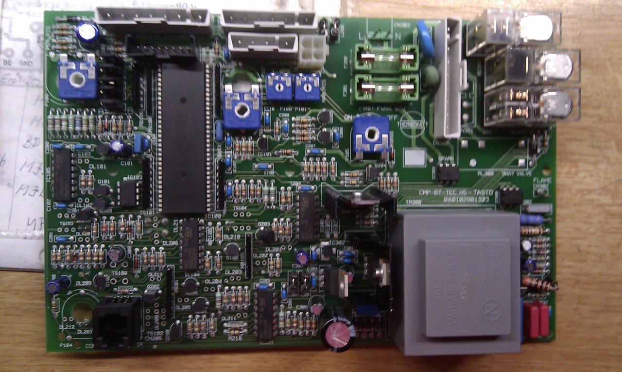

(#) Koncsar válasza zoszka hozzászólására (») Nov 11, 2014 /
Igen gyújtó trafója kivűl van. Az 583 as képen lévőkre gyanakodtam, akkor azokat felejtsem el?
A LEDdek világítanak, de egy relé sem akar behúzni. Szivattyú sem indul.

(#) Koncsar válasza zoszka hozzászólására (») Nov 12, 2014 /
Szia Zoszka! Nálam van a panel. Pár fotót tettem fel. A középső relé a turbóventilátoré, aminek a burkolata belülről meg van feketedve. A relék 24V ak. A 2 db hűtőbordás IC az TIP31C a másik egy L7812 fesz. stab. A borda nélküli pedig egy L7805 fesz.stab. A NYÁK az sajnos kétoldalas, így nem nagyon tudom végig követni, hogy a relék a 24V DC-t honnan is kapják meg.
Megjelenik az 5V és a 11.89V is. Az 50V 1000 µF on meg DC 30V.
(#) zoszka válasza Koncsar hozzászólására (») Nov 12, 2014 /
Szia. A relék ezek szerint nem kapják meg a tápot?
Az alsó relé az egy 12V os, a másik kettő 24V relé. A 12V os a gázszelepé. Mindegyik relén ott kéne lennie a +DC nek? Az 1000µF kondi negatívjához képest a kettő 24V os relén ott van a 29V DC. A 12V os gázszelep relén 2.2V van.
A logikai rajz szerint alacsony szintű vezérlést kap. Így, úgy gondolom igen, kivéve, ha valami egységesen tiltja. A TIP31C egy teljesítmény tranyó. Lehet, hogy onnan kap?? Ki kéne sípolni hogy hova megy a relék tápja. A gázszelep vezérlő jelét az A12 (biztonsági termosztát) közvetlen szakítja, ha gond van.
A relék negatívját honnan kapja? Arra gondolsz?
Negatív a vezérlés, a pozitív elvileg táp.
ULN2003A-ba futnak be a negatívok. Ez valami 7x NPN tranyó 16 lábú IC tokban.
Ez egy 7 szegmenses multiplex. A relék meghajtására van.
A relék pozitív-ja megvan?
Igen megvan, azt írtam. Kivéve a gázszelep 12V ja.
A hozzászólás módosítva: Nov 12, 2014
A multiplex bemenetei hova mennek? 8-as lábon meg van a GND? 9-en pozitív?
ROMra. A linket még tegnap megtaláltam, de nem volt benne a megoldás. Az az érdekes, hogy a gázszelep reléjének se a negatívját sem a pozitívját nem találom. Ott mértem 2.2V-ot a 12 helyett.
A negatívját az A12 megszakítja, tehát ott kéne sípolnia a csatin.
