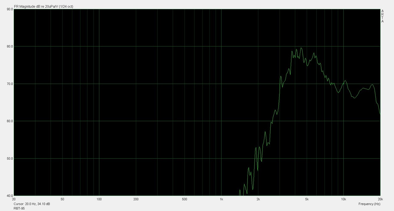

(#) Buvarruha válasza Buvarruha hozzászólására (») Nov 10, 2014 /
Ez például a monacor RBT-95 hangváltó nélkül a lejjebb linkelt mikfrofonnal mérve. Ezzel vetettem össze a többit is és annyira minimális eltérések voltak, ami ugyanazzal mérve is megtörténik, ebből gondoltam, hogy nem szórnak ezek a mikik annyira. Ekkor történt, hogy az egyikre elsőre nem sikerült a forrasztás és a mélyet és magasat is ejtette, majd akkor kiváncsiságból még párszor megmelegítettem és akkor már 100Hz-ig sem ment le a mikrofon, persze akkor nem csak magasat mértem.

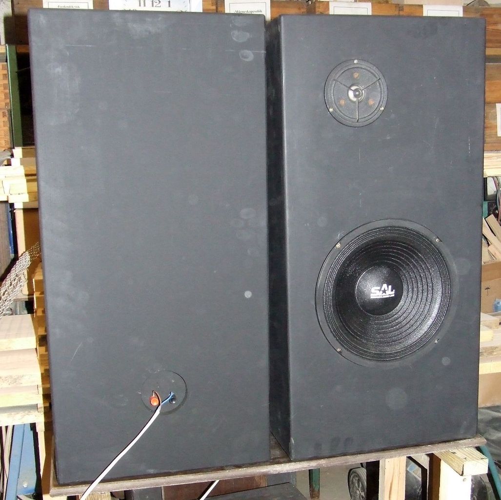

(#) Alkotó válasza Alkotó hozzászólására (») Nov 11, 2014 /
Összeraktam.
Csak ecsettel kentem be, jól látszanak a poros ujjnyomaim, és még a lencsén is voltak porszemek, de ezzel együtt is várakozáson felül jól sikerült. A doboz is hozta minden elvárásomat -sőt a rétegelt lemez már talán túlzás is-, és a hangjával is elégedett vagyok.
Biztosan meg lehetne mérni, hol vannak benne völgyek és púpok, biztosan lehetne jobb hangszórókat használni, a hangváltót is csak magam készítettem az itt kapott útmutatások alapján, de én mégis örülök neki.

(#) Buvarruha válasza Alkotó hozzászólására (») Nov 11, 2014 /
Kezdésnek nagyonjó, az egyetlen hiba szerintem, hogy messze vannak egymástól a hangszórók. Esztétikai szempontból is jobb lett volna, de hang szempontjából is, így kell egy kis távolság, mire keveredik a hang.

(#) Buvarruha válasza Alkotó hozzászólására (») Nov 12, 2014 /
Az lehet, hogy eg színpadi megoldásnál több méterre vannak a dugárzók, de a hallgatóság is több méterre van. A 3 utas rendszerekben valóban messze van a mély a magastól, de ez nem is gond. Konkrét példa a korábban mutatott szpíkerem amiben 4 hangszóró volt egymás felett nagyon közel, de a közepet is azok szólták és 3 méteres távolságig kevés volt a közép én meg 1.5 méterről hallgattam őket. A mostani felállásnál ez a gond megszűnt, persze még mindíg nem az igazi, ezért kell nekem is középsugárzó. Csak a hangszórók lettek átrendezve, minden más maradt, de mégis teljesen át kellett tervezni a hangváltót. A kép elég rosz lett, de a lényeget látni rajta
(#) Alkotó válasza Buvarruha hozzászólására (») Nov 12, 2014 /
„Elfogadom az észrevételedet, de azt nem tudom eldönteni igazad van-e.
Számos példa van arra (pl. autóhangszóróknál), mikor közvetlen a mélyközép-sugárzó közepére rögzítik eleve a magas sugárzót. Ennek is biztosan meg van az oka.
De legalább ennyi példa van arra is, hogy a mély és a magas távolsága jelentős. A 3 utas rendszerekben az enyémtől általában nagyobb a távolság. A szinpadi hangosításkor a közép és magassugárzók 4-5 m magasan lógnak, a mélyek meg a színpadi sík alatt vannak, tehát több méter a távolság.
Ezek alapján elég nehéz okosnak lenni. A tudatlanság kényelmes köpenyébe burkolódzva engem nagyon egyszerű, indokok vezéreltek a dobozkészítéskor. A méretet Ptesza méretezőjére alapoztam. Az előlapot úgy igyekeztem megközelíteni, hogyha nem lesz jó a 2 utas eredmény, akkor még elférjen a középhangszóró is, illetve ha a zárt doboz nem válik be, akkor a mélysugárzó körül akár 4 reflexnyílásnak is tudok lyukat kialakítani. Nem állítom, hogy ezek az érvek megalapozottak, de azt tudtam figyelembe venni, ami eszembe jutott.
Nem találtam sehol (pedig alaposan kerestem), olyan elméleti leírást magyarul, ami iránymutatást adna arra, milyen szempontok alapján, milyen elveket követne lehet elvileg jó hangsugárzókat választani, és ezekhez dobozokat tervezni/ gyártani. Ha te tudsz ilyenről, ajánld nekem is, vagy ha még nem készült ilyen, akkor szedjétek össze a saját gondolataitokat (mármint Ti, a hozzáértők), és írjátok le nekünk is. (Nincs olyan illúzióm, hogy valaha is elkészül egy ilyen összefoglaló, de örülnék ha csalatkoznom kellene. Számomra elég frusztráló, mikor egyik szakember tanácsot ad, amit egy másik gyorsan megcáfol.)”
Fel nem tudom fogni, hogy ez hogy jön ide, de ez is engem igazol, mert nem 2km-re rakják, hanem közel a hangszóróhoz.

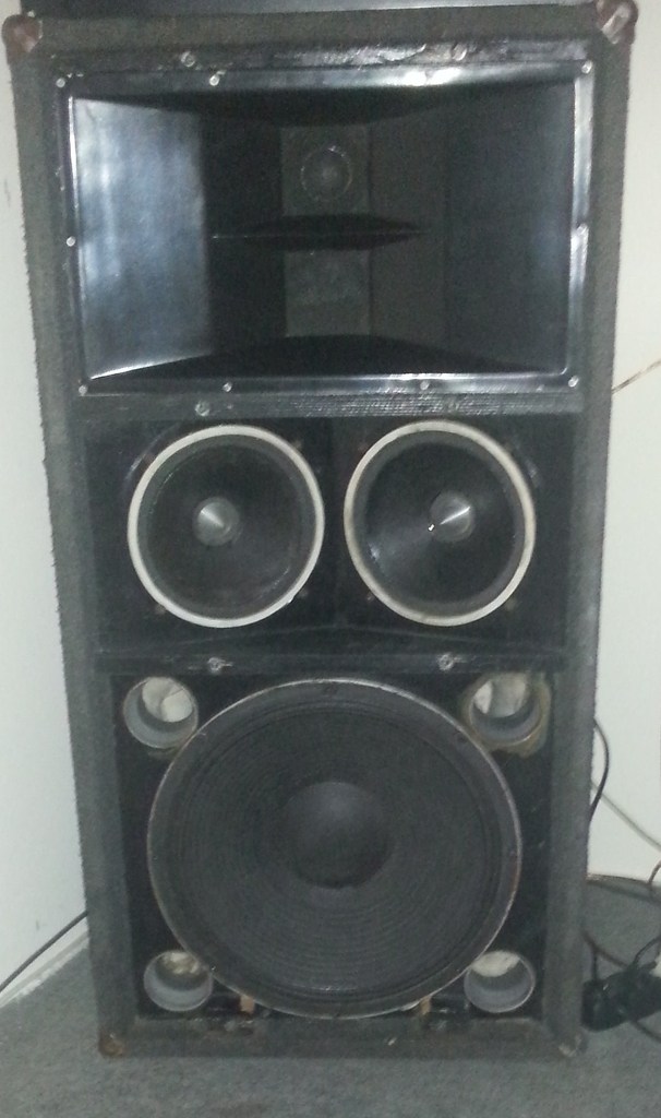

(#) bakaruha hozzászólása Nov 12, 2014 /
Sziasztok az lenne a kérdésem nincs valakinek a képen látható Porkoláb hangsugárzóhoz hangváltója? Esetleg ha lenne valakinek ilyen hangsugárzója és közzétenne egy fotót a hangváltóról azt is megköszönném.

(#) Szpisti válasza Alkotó hozzászólására (») Nov 12, 2014 / 1
A vicc az egészben az, hogy olyan dolgot firtattok itt már a sokadik hsz-ban, ami a fő problémához képest csak sokadrendű szempontot képvisel.
Az tény , hogy az ideális hangsugárzó a teljes spektrumot egy pontból kéne hogy sugározza (pontsugárzó), dehát ez csak részletkérdés itt.
Ennél első ránézésre is sokkal nagyobb gondot okoz az, hogy a mély és magas már csak mechanikus megjelenésében is nonszensz a legfontosabb sáv, a középhangok lesugárzása szempontjából.
Az a SAL mély - akár mit is ír az adatlapján - 2 kHz fölött már igencsak érdekesen rezeghet .
Ugyanakkor a kis dóm is elég érdekesen viselkedik még 2 kHz-en.
Ezért akármilyen váltó is készült a kettő közé, ott komoly problémák lehetnek a középtartományú hangok (vokál, gitárok, strings, pecussion, stb) lesugárzásánál.
Tudom én, hogy az ember örül és pozitívan szemléli az alkotását, ha az nem kis munkájába került, és elvileg meg van győződve annak optimális voltáról.
De azért javaslom, hogy ne állj meg itt, és ne elégedj meg az első kombinációnál!
Ugyanebbe a ládába a későbbiek folyamán sokkal komolyabb hangsugárzókat (!) is találhatsz - lehet kicsit drágábban, de biztos vagyok benne hogy nagyobb megelégedésedre.
Nincs annál nagyobb élmény, mint mikor ugyanazt a zenét hallgatva felkiáltasz : Jééé, ezt a hangszert eddig nem is hallottam !

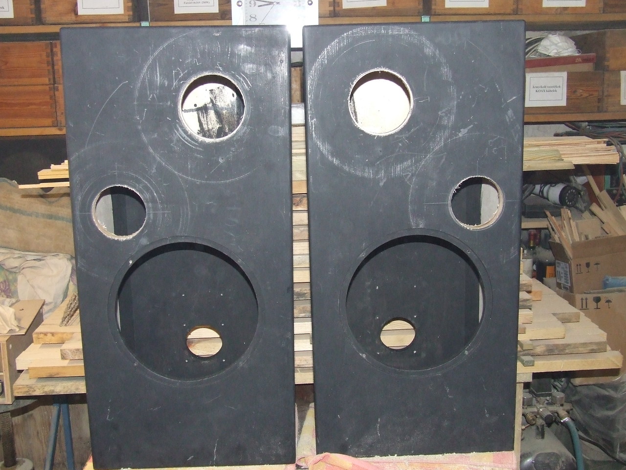

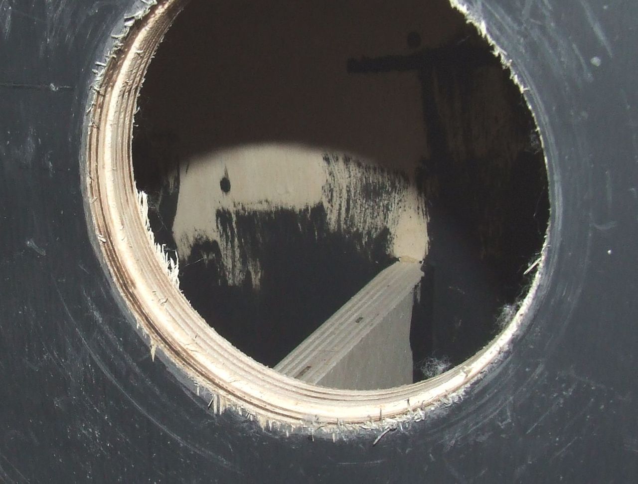

(#) Alkotó válasza Alkotó hozzászólására (») Nov 13, 2014 /
Mivel nem látok tisztán a kérdésben, ezért megfogadva a bölcsebbek tanácsát, közelebb teszem a magassugárzót a mély-középhez (újra szét kellett szednem, pedig azt hittem erre már nem kerül sor).
Ez igényel egy újabb lyukat, és a régi lyuk eltüntetését. Még nem csináltam ilyet, de kihívásnak tekintem. Gondolom egy vállas dugó jó megoldás lehet, szükség estén hátsó megtámasztással kiegészítve. A váll azért kell, hogy a mélységet pontosan lehessen tartani. A lyukak készen vannak, azokat függőleges maróval alakítottam ki, de a dugó még kérdés, mert nincs esztergám, csak valami ahhoz hasonló, házilag készített gépecske. Majd kiderül alkalmas-e a feladatra.
Akinek van még javaslata, azt kérem most hozakodjon elő vele, hátha azt is meg lehet valósítani.

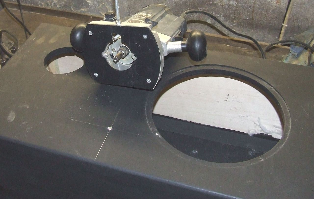

(#) elektrorudi válasza Alkotó hozzászólására (») Nov 13, 2014 /
„Akinek van még javaslata, azt kérem most hozakodjon elő vele, hátha azt is meg lehet valósítani.
- Korongot már csináltam felsőmaróval. A maró központosító csapjának furatát zsákfuratként kell kiképezni (nem kell teljesen átfúrni az anyagot) és, ha belülre kerül, nem látszik. Egy kisebb és egy nagyobb átmérőjű korongot összeragasztva (csavarozva), kész a vállasdugó.
- Másik lehetőség, hogy a vállasdugót felülről marod ki, majd a központosító furatot betömöd fatapasszal. Ezzel az a gond, hogy a dugónak a lyukba kerülő része valószínűleg nem lesz pontosan olyan vastag, mint az előlap. Tehát vagy kilóg a dugó, vagy mélyebben lesz. Egyébként az esztergálásnál is fennál ez a veszély, ha nem tudod nagyon pontosan megmunkálni a fát.
