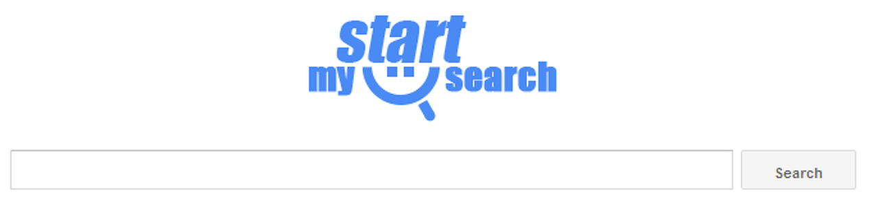

Üdv. Segítséget kérnék. nem tudok megszabadulni a Firefox indításakor bejövő alábbi képen lévőtől, nem tudom hogy került ide. Beállítva indításkor "origo" van, másik képen láthatóan, mégsem az indul. Köszönöm.

(#) tiggersoft válasza nagym6 hozzászólására (») Nov 15, 2014 / 1
Ne szenvedj a keresgéléssel. Ez egy reklámozó vírus.
Tedd fel az ADWclear nevű kis progit. Az lepucolja. Manuálisan lehetetlen, valahonnan mindig visszaírja magát.

(#) nagym6 válasza tiggersoft hozzászólására (») Nov 15, 2014 /
Ez megoldotta. Az ADWclear -t feltelepítettem, indítottam, és eltűnt ez a vírus. Firefox indításkor most már normálisan működik. És még sok mást is talált, törölt.
Avast vírusirtóm van, ezek szerint az sem mindenható.
Mindenkinek köszönöm a segítő hozzászólást, ez a vírusirtás egyszerű megoldás lett.

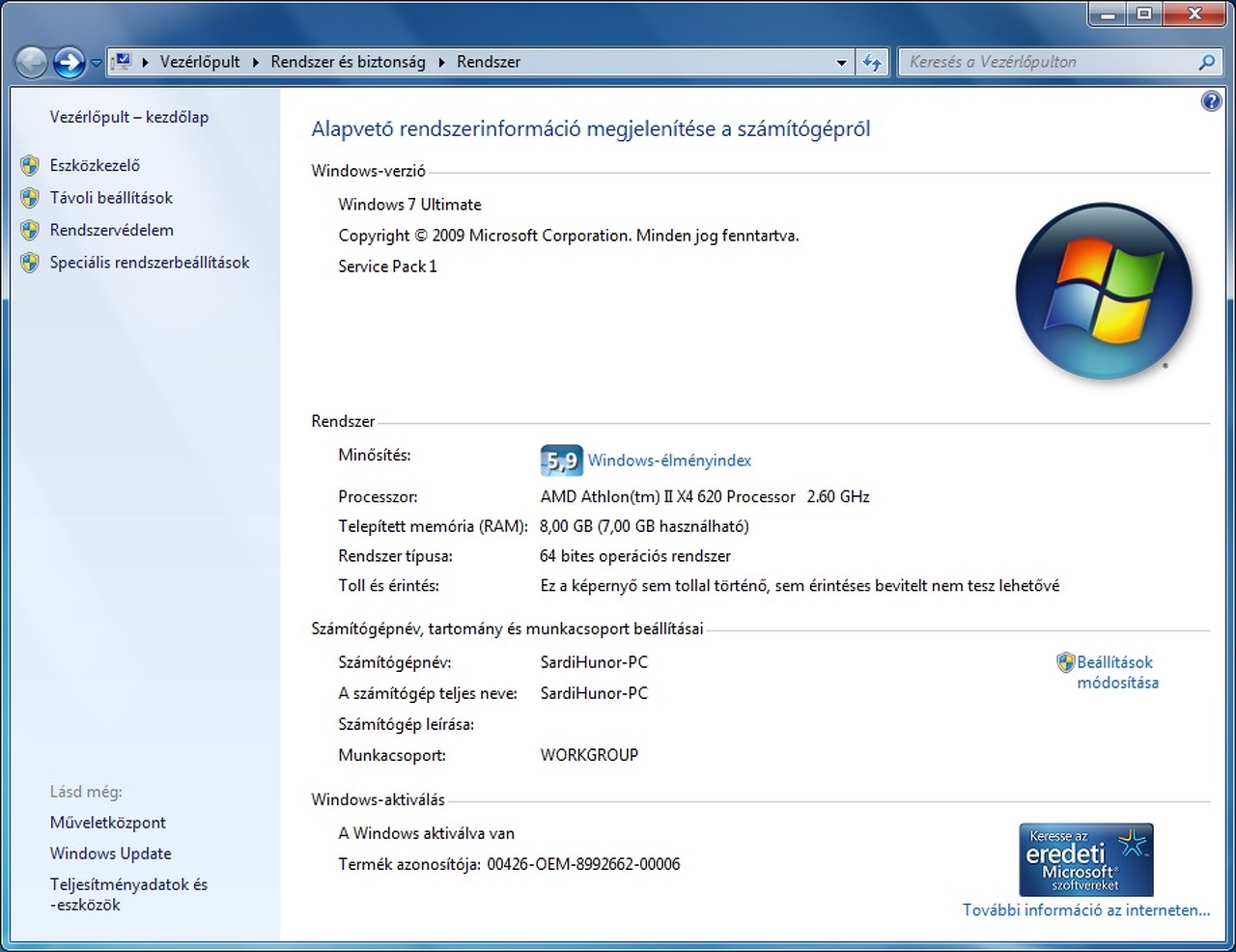

(#) sardi_hunor hozzászólása Nov 27, 2014 /
Az lenne a gondom, hogy a windows 8gb ramnal azt irja, hogy csak 7 gb hasznalhato. Ez miert van? Nincs alaplapi integralt vga, egy pci-e gt 630 van a gepben. Az alaplap egy Gigabyte ma770t-ud3p, es egy athlon ii x4 620 van benne. Ezt egy par napja irja igy ki, eddig siman csak 8 gb-ot irt.
Es itt van, azt irja, hogy hardvereknek foglalt memoria, pedig nincs minek foglalja.
(#) kadarist válasza sardi_hunor hozzászólására (») Nov 27, 2014 /
Lehet memóriahiba, BIOS-beállítás-hiba, aztán valamilyen hardvereszköz foglal le magának memóriát és így tovább... Bővebben: Link.
