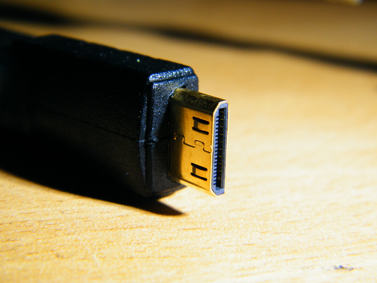

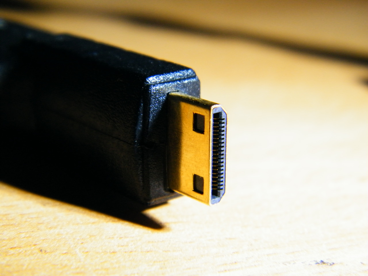

(#) BEMcorp válasza gyulank hozzászólására (») Nov 18, 2014 /
A Te hsz-edre válaszolt:
„de mivel laptopon van”
A Te fotódon lévő mobilt (oldalról) nézte laptopnak.
Mellékelem a mini hdmi kinézetét, most fotóztam , összehasonlításképp.
(#) gernerakos válasza gyulank hozzászólására (») Nov 18, 2014 /
Ez nem USB, ez a s@msung egyedi csatija, ha jól emlékszem, akkor pl a s@msung corbyhoz volt anno ilyen csatlakozó. 5 voltos volt, mert USB-ről is lehetett tölteni a telefont. Ennyi infóval szolgálhatok.
(#) gyulank válasza BEMcorp hozzászólására (») Nov 18, 2014 /
Aha, kösz, ebben nincs derékszög. Azért javítottam ki utólag, mert érthető úgy is ahogy van, de van aki nem emeli ki, hogy a sajátjáról beszél-e, mert egyértelműnek tartja, ezért is értettem úgy, hogy azon van. Érted, pl. "laptopon vagyok, mobilon van", nem a laptopomon/mobilomon
(#) cross51 válasza gyulank hozzászólására (») Nov 18, 2014 /
Ha ez egy régebbi típus (croby vagy hasonló) akkor abból nem fogsz tudni tápot kivezetni mert az csak áram bemenet az újabb típusú telefonoknál az OTG kompatibilis usb vel lehet kifelé is tápot varázsolni avagy host módba léptetni a telefont.
(#) gyulank válasza cross51 hozzászólására (») Nov 18, 2014 /
Na most ebből nem jöttem rá, mit kéne kihámoznom. Az új telefonomon már 1000%, hogy micro USB csatlakozó van, és azon kapja a tápot, meg minden USB-n megy táp. De már az is kiderült, hogy ez nem is mini HDMI. Nem mintha nem lehetett volna, jack csatlakozót is használnak tápként is.
