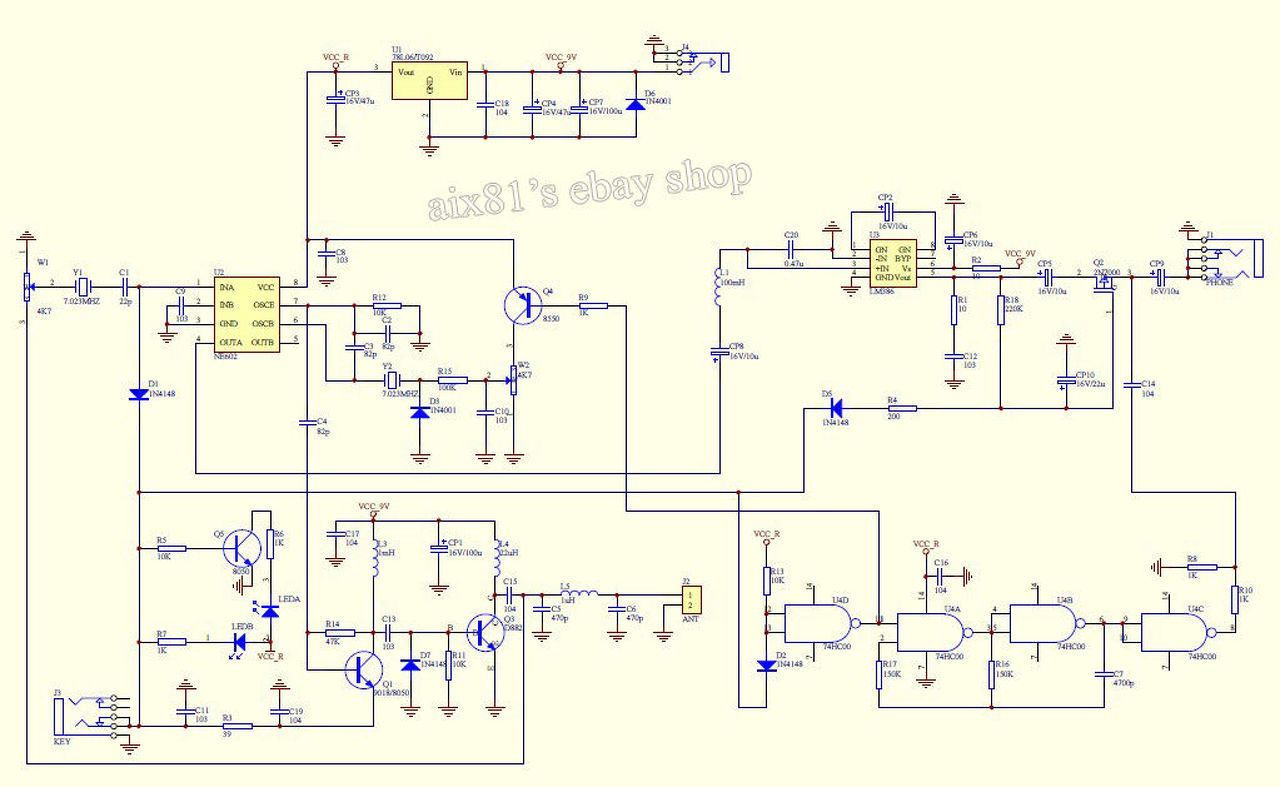

(#) szendi001 válasza elektroncso hozzászólására (») Nov 23, 2014 /
Bővebben: Link Karácsonyi projektnek javaslom a mellékelt QRP adó-vevőt. Érdekessége hogy van önhang, és hogy nagyon keskeny a vétel a bemenetén található kvarc miatt. Nem is drága szerintem, összeszedve is lenne ennyi.
(#) Medve741 válasza szendi001 hozzászólására (») Nov 23, 2014 /
Milyen frekvencián üzemel ez a rádió?
Üdv Medve741
HG5AAU
(#) szendi001 válasza Medve741 hozzászólására (») Nov 23, 2014 /
7.023 Mhz kvarc van benne. Amennyire nézem lehet nagyon keveset elhúzni, de felesleges, mert a bemenetén is van egy ilyen kvarc, ami meghatározza a keskeny sávú átvitelt. Igazi egy sávos QRP adó-vevő.
(#) szendi001 válasza szendi001 hozzászólására (») Nov 23, 2014 /
Két kvarcot és a kimeneti sávszűrő elemeit cserélve szerintem elmegy 3,5-ön és 14-en is.
(#) kendre256 válasza szendi001 hozzászólására (») Nov 23, 2014 /
Az "egysávos" helyett inkább az "egyfrekvenciás" elnevezést használnám, szerintem az közelebb áll a valósághoz.
