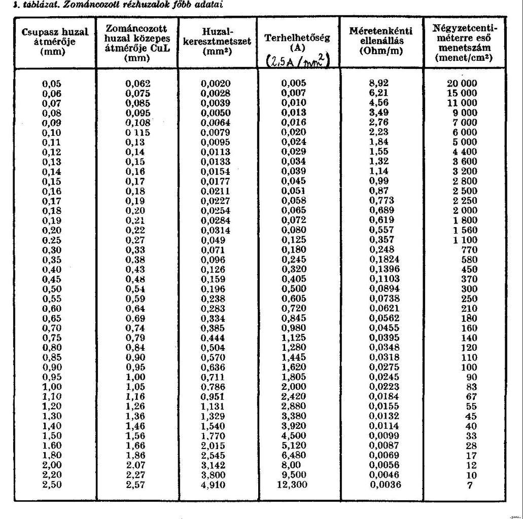

):Idézet: „The current density is typically 5A/mm2 when the wire is long (>1m). When the wire is short with a small number of turns, a current density of 6-10 A/mm2 is also acceptable.”
A huzal ohmos ellenállása kiszámolható a táblázatból. A terhelhetőség is, csak át kell számolni a 2,5-öt 6-8A/mm2-re.
Ahogyan Laci is utalt rá, az Ohmos ellenállás kevésbé fontos, az áramkiszorulással viszont számolni kell.

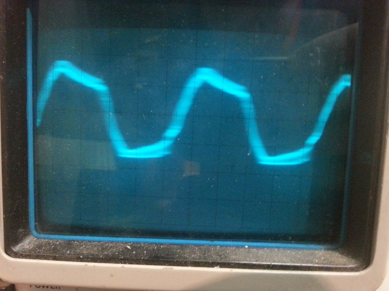

Csináltam egy tápegységet, 300, és 16VDC-t ad le. A trafója egy EI-33-as PC trafó áttekerve, a cséve kettéválasztva, így elég nagy lett a szórási induktivitás ahhoz, hogy ne kelljen egy másikat sorosan beépíteni. A 16V-os tekercset kétszer 4 menetből csináltam meg, és egy kettősdióda egyenirányítja. A 300V-os szekundert egyszer tekertem meg, és egy UF4007-tel egyenirányítottam, de ez a dióda átütött pár perc használat után, bezárlatosodott, és elvitte a primer oldali felső fetet. Cseréltem nagyobbra, az IRF840-eim elfogytak, úgyhogy cseréltem az alsó fetet is, most IRF730-ak vannak benn. Csere után észrevettem, hogy a felső fet elég jól melegszik. Egy kis gondolkozás után rájöttem, hogy a múltkori tápomnál is azért melegedett a fet, mert asszimmetrikusan terheltem a szekunder oldalt. Szétszedtem hát a trafót, áttekertem a 300V-os szekundert kétszeresre, betettem a másik oldalra is egy diódát. Ezek után mindkét primer oldali fet elkezdett melegedni. A 300V-on 100mA a terhelés, a 16V-on 1,2A. Most nézem, úgy is eléggé melegszenek, hogy csak a 16V-on terhelem ezzel az 1,2A-rel. Lőttem két fotót a gate jelalakokról, mindkettő 5V, 2uS/DIV osztásban készült. Ez a kapcsolás, csak a szekunder rész módosult az előbb leírtakkal. A hozzászólás módosítva: Nov 21, 2014

Még annyit a szkópos képekhez, ha valós és ugyanakkora a V/div, nem csoda az aszimmetria sem.

Viszont azok a gate jelek gyengécskék amplitúdóra is, formára is..... valszín nem nyit ki totál a fet és azért is melegszik. Olvasom az előző hsz-t... azon hiába szép négyszög van és szimmetrikus, de azt nem tudod meglátni, hány volt esik a feteken nyitott állapotban... 1-2 volt eltérést nem tudsz leolvasni szerintem, az viszont már 2..3...4x meleget jelentene. A hozzászólás módosítva: Nov 21, 2014

Az alsóé még jó lenne, 13Vcs, ez pont belefér a zener letörési feszültségébe (13V-os zenerek vannak benn, ez 13,6V-ot jelent így sorba kötve). Viszont a felsőnek a gatején elég sovány a jel, nem tudom mi baja lehet. Megcseréljem a két fetet, hátha a felső kehés?
Az igazi az lenne, ha kicsit nagyobb lenne az a jel...
Azt nem értem az első képnél, miért olyan... inkább hasonlít egy áramváltón nézett jelhez. Fetet hiába cserélsz, mert nem hinném, hogy a gate-source így meghibásodott volna, inkább a zenerek.. biztos jól(-k) vannak benn? A hozzászólás módosítva: Nov 21, 2014
Ha okés lenne teljesen a felső rész, akkor pedig megintcsak nagy asszimetria lehet a szekunder oldalon, mert ha kisebb a gyűrűn indukált fesz az egyik félperiódusban, ez annak a következménye ( mégegyszer meg kéne nézned a 2 gate jelet..).
Igazad van, ezt holnap át kell néznem.

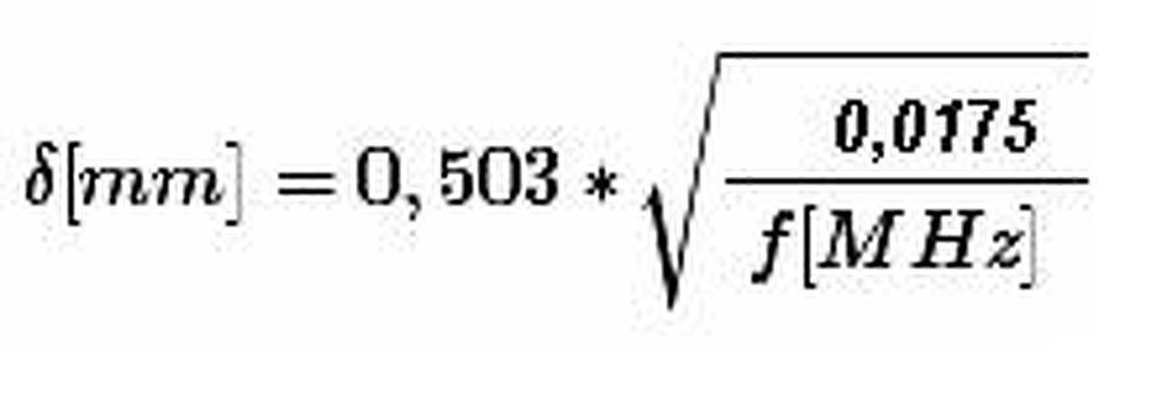

Na tehát, ez nekem még annyira nem tiszta. Mit számoljak össze mivel? Pl a szkin hatás tudom, hogy létezik de az kb mennyi? Milyen érték? Néztem a táblázatokat csak egy valami hasonlót látok az egészből >>> 中国对我来说 .
Milyen adatot adjak meg, hogy ki tudd számolni a huzalom ellenállását? Hosszúság, átmérő, huzalok száma, ok. De a többi nem.
Ha jól fog megjelenni,
1. oszlop a kHz, 2. a behatolási mélység, 3. a huzal átméróje, 4. a megengedett áramerősség 5 A/mm2-nél. Kicsit meg van csúszva az utolsó oszlopfej.. ![]() kHz mm D A 65 0,26 0,52 1,04 70 0,25 0,50 0,97 75 0,24 0,48 0,91 80 0,23 0,47 0,85 85 0,23 0,45 0,80 90 0,22 0,44 0,75 A hozzászólás módosítva: Nov 22, 2014
Erre a kérdésre:
A Laci félhidat csinált, a fetes saccográfot is ahhoz kell értelmezni. Hídban változik a helyzet, mert ugyanarra a terhelésre 2x akkora feszültség kerül, amiből az következik hogy áram is 2x akkora fog folyni rajta. Érthető? A maximális tápfeszt (ezáltal az elérhető teljesítményt) korlátozza a FET feszültségtűrése, illetve a megengedett árama, ami a tápfeszültségből meg a terhelésből adódik (I=U/R). Aztán a fojtó árama, ami esetedben 25-30A körül lehet maximum. A kapcsolóüzemű és önrezgő működésből adódóan pedig minél nagyobb teljesítményt szeretnél kivenni, annál inkább fognak működési anomáliák előjönni amiket javarészt a szórt induktivitások, kapacitások okoznak, illetve az áramkör által keltett zavar. Ezért is vannak lehetőségek leírva amik nem lettek azóta sem kipróbálva. Ami ki lett próbálva és tuti az a 600W/8ohm, illetve tesztkörülmények között tettem rá 6ohmot is de ott lehet hogy valamivel alacsonyabb volt a tápfesz, nem emlékszem. Másik kérdés: A tápod esetében ilyenekkel hogy skin hatás meg behatolási mélység nem kell foglalkoznod, mert ha jól emlékszem 0,35-ös huzalt használsz, annál meg ezek a dolgok elhanyagolhatóak azon a frekin ahol a tápod megy. Egyedül az áramsűrűségre kell odafigyelni, hogy nehogy olvadóbiztosítót csinálj a primerből vagy a szekunderből.
