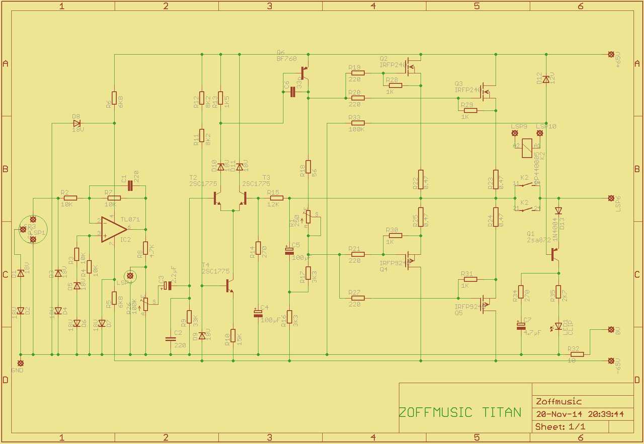

Üdvözlöm a szakikat !
Két hete elkezdtem olvasgatni ezt a fórumot (most tartok 1430.oldalnál) és mit ne mondjak igen sokat tanultam de az én problémámra csak nem tudtam biztos megoldást találni.Van egy ZOFFMUSIC TITAN
PA amelyben meghalt 1 2sk134-es tranzisztor. Mivel ezt nem tudom beszerezni (vagy ha igen akkor nem is 1 kellene) úgy döntöttem hogy megpróbálom IRFP240-9240 tranzisztorokkal . Megrajzoltam a sémáját ami nem mindennapi mert egy marék 18voltos zéner dióda van benne amelyek közül csak némelyik világos hogy mit is csinál. A rajz amit leközlök az már az új tranyókkal van berajzolva. Eredetileg nem voltak ellenállások a végtranyók körül. Ezeket a fórumon talált rajzokból néztem ki. Arra kérném a szak tábort hogy nézzétek át a rajzot és mondjátok meg hogy mi a jó és mi nem. Nagyon várom a hozzászólásokat és előre is köszönöm a válaszokat! Na most vettem észre utólag hogy nem azok a tranzisztorok vannak a rajzon de rémélem ze nem okoz problémát de ha igen akkor átalakítom és újra felrakom .

(#) reloop válasza Hetope hozzászólására (») Nov 20, 2014 /
Berakhatnád az eredetit, ha nem lesz új panel is hozzá.
Q2, Q3 gate picit jobb lenne Q6 kollektorán

(#) steelbird válasza Hetope hozzászólására (») Nov 20, 2014 /
A Q2 és Q3 végtranzisztorok bázisai nem jó helyre vannak kötve, így nem kapnak vezérlést.
Az R19 és az R20 nem a C6-R18 közös pontjára kellene, hogy menjen?
Gyanús még a nyugakmi áramot állító kör, nem biztos, hogy elég lesz a nyitófeszültség a feteknek.
Másik: nem hőkompenzált a nyugalmi áram. Ez az eredeti áramkörben sem volt kompenzálva?
Még egy: A bemenő aljzatnál az egyik melegpont két zéner diódán keresztül GND -re megy. Ez jól van így?

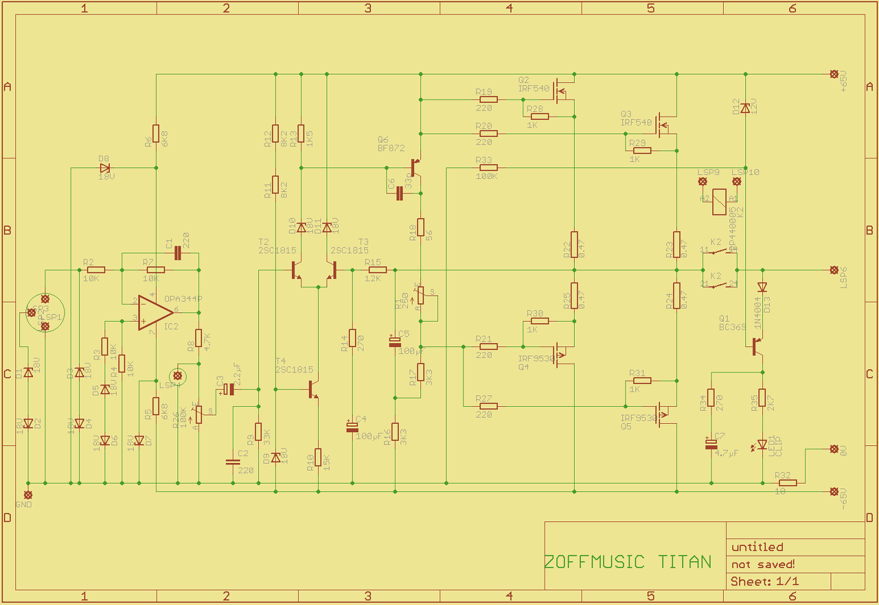

(#) Hetope hozzászólása Nov 20, 2014 /
Igazán gyorsak vagytok ! Reloop pontosan amit ajánlottál abból indultam ki.Steelbird nagyon jó megfigyelő vagy (én meg béna) hát jól el rajzoltam ! Lehet hogy van még hiba de már annyi verziót tanulmányoztam hogy amikor rajzoltam akkor is máshol járt az eszem de most küldöm étrajzolva és feltüntetve az eredeti tranzisztorokkal persze a power-ek már az ujjak. A panelt azt nem terveztem ujjra mert igencsak jó állapotban van és a szerelése is jól ki van találva a felfogatásával együtt .Egyedüli hiba amit találtam hogy az R32 10ohmos volt megnyúlva 58-ra és meg volt kissé barnulva.

(#) reloop válasza Hetope hozzászólására (») Nov 21, 2014 /
Innen csippentheted Q10-et és az áramköri környezetét. A rajz megjegyzése szerint az IRFP párral is elmegy.

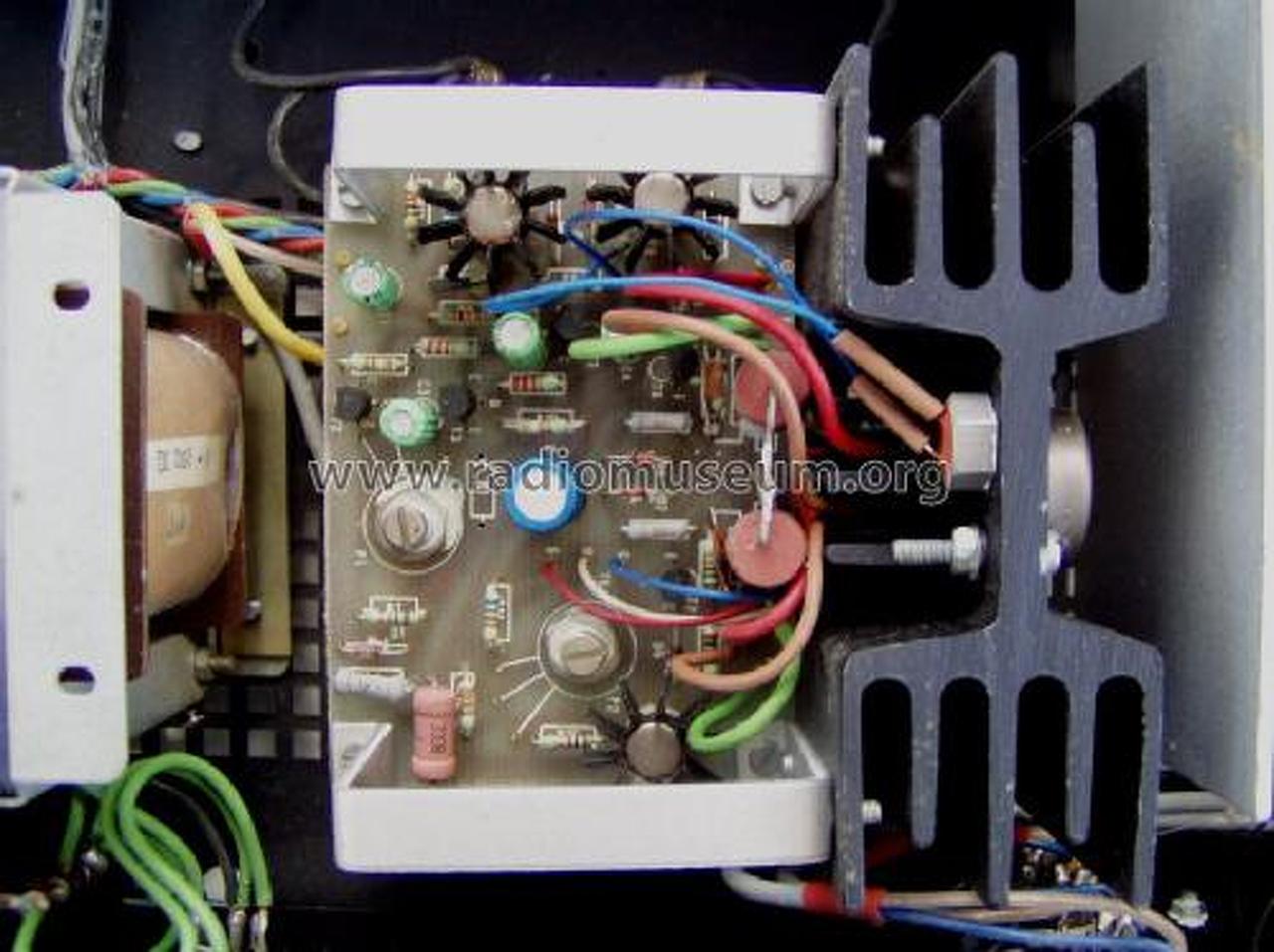

(#) lacek29 hozzászólása Nov 21, 2014 /
Sziasztok.Ennél a végfoknál melyik potméterrel lehet állítani a nyugalmi áramot,és melyikkel a kimenetei DC szintet? AET 453 végfokrol van szó.Nyugalmi áramnak mennyit érdemes beállítani?
(#) fecameca válasza lacek29 hozzászólására (») Nov 21, 2014 /
Itt van:AET453 A Get manuallal letölthető (A keret alatt aláhúzva). P1=szimmetria, P2= nyugalmi áram. A szokásos 10-20 mA közötti érték itt is jó lehet.

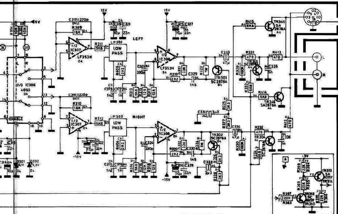

Sziasztok! Van nálam egy Bang és Olufsen CD lejátszó. Nem jön ki belőle a hangfreki. Azért itt teszem fel a kérdést, mert kimondottan erősítő hiba. A CD-k digitális, és szervo részéhez különben sem értek.Letöltöttem a kapcsolási rajzot, de nem értem a dolgot. A két 47µF-os kondenzátoron még van hangfrekvencia, de sem a DIN tuchelen, sem az RCA hüvelyeken nincsen jel. A kimeneteken azoknak a tranzisztoroknak a szerepét nem tudom. A TR 303-304, és a TR 345-346 nem kapnak tápfeszültséget sehol. Azok minek vannak ott? Valami tiltás? Mi van akkor, ha egyszerűen kidobom őket? A DIN tuchel 6-7-es lábán minek kellene lenni? Látott valaki már ilyet? Teljesen szabványtalan? (Ejnye, Bang és társa!) Valami tápfeszültséget hivatottak azok továbbadni? Azokon sem lehet mérni semmit. Hogyan lehetne megszólaltatni, hogy bajt ne csináljak?

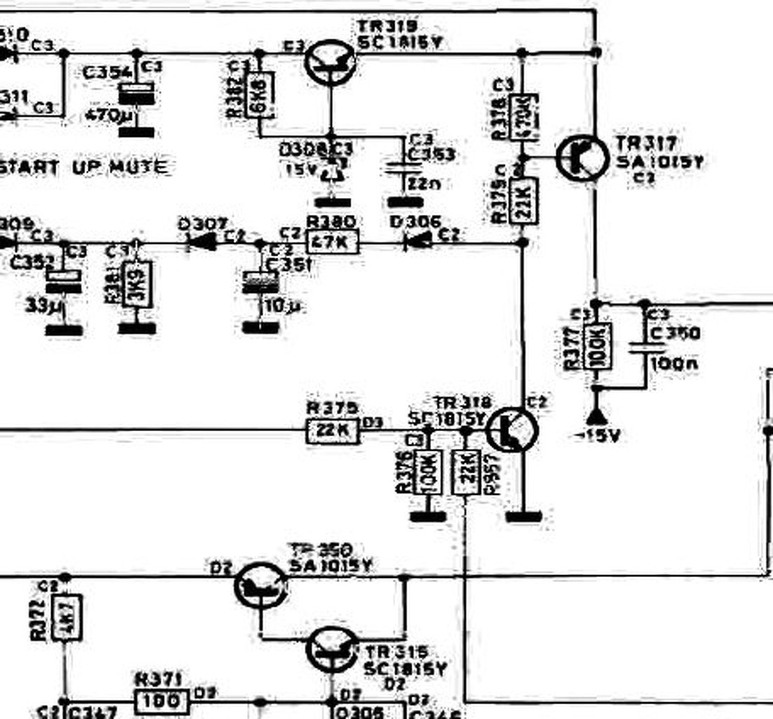

(#) szamóca válasza fecameca hozzászólására (») Nov 23, 2014 /
A tranyók akkor nyitnak, ha a bázisukra vezérlőjel kerül, és a kimeneteket teszik (közel Rce)testre.
Ezt valamilyen tiltó vezérlés szabályozza. Mérj feszültséget a közös bázisukon, és minden bizonnyal lesz is ott egy nyitófesz. Azt nem tudom miért tiltja, a védelem, mert az nincs a rajzon.
(#) CHZ válasza fecameca hozzászólására (») Nov 23, 2014 /
Muting tranyókat nézd meg, szerintem azok zárják le a kimeneteket..

(#) fecameca válasza CHZ hozzászólására (») Nov 23, 2014 /
Köszönöm, megvan a hiba. A "Startup mute" körben a C351 és C352 10uF, és 33µF cseréje megoldotta a problémát. Előtte megmértem a tranyókat, de azok jók voltak. Viszont mindkét kondin kevesebb volt a feszültség, mint most van. Valószínűleg szivárogtak. A TR 317 kollektora megy a tiltó tranzisztorok bázisára.
