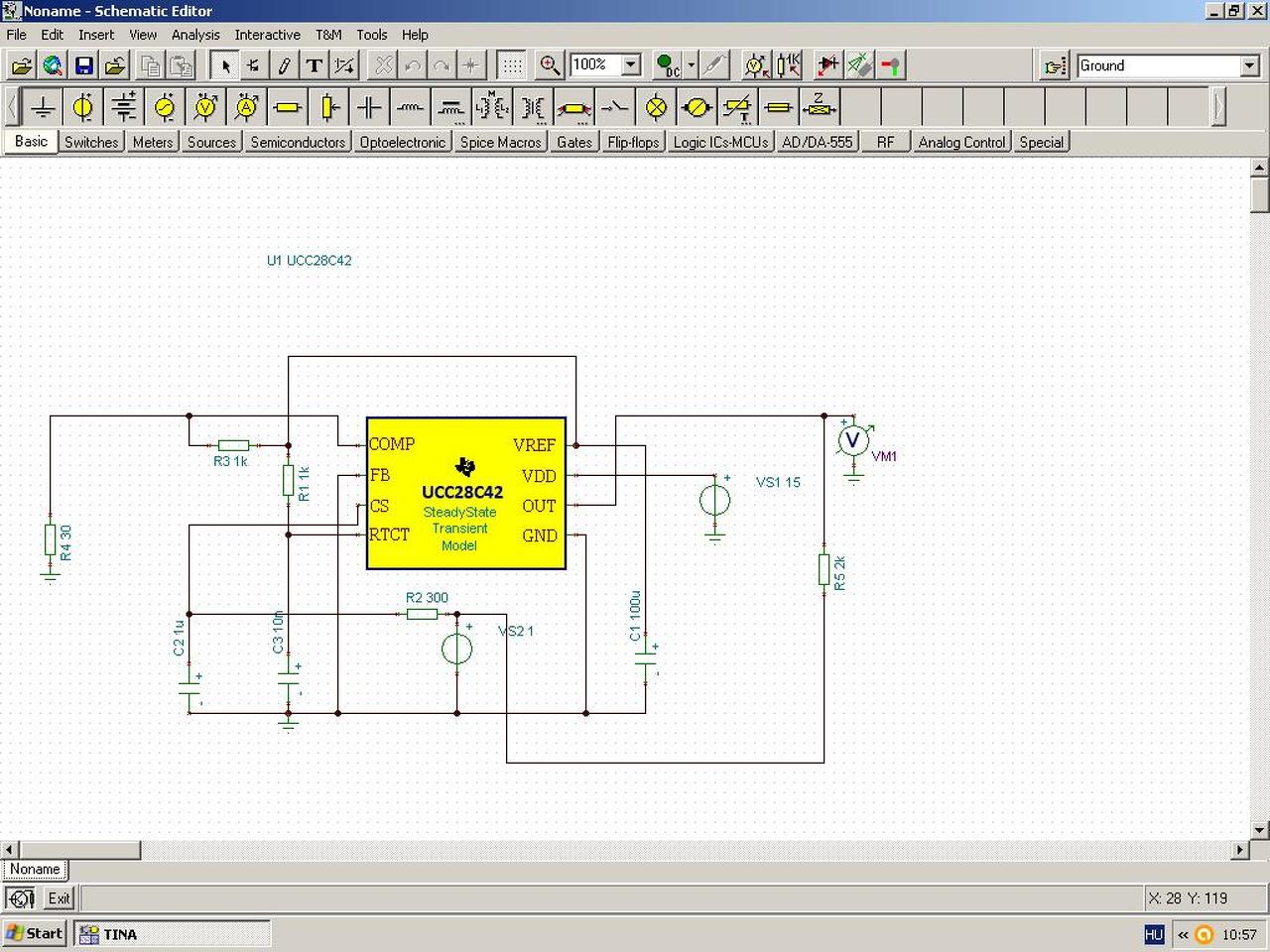

Sziasztok! Ez az IC egy kapcsolóüzemű tápot hajtana.A kapcsolási rajzot az IC adatlapján néztem,de mivel ott alkatrész értékeket nem ír,ezért csak szimulátorban próbálgattam változtatni(lehet hogy tévesen),de sehogy sem jön ki négyszög jel,csak sima 3mV.Esetleg tudna-e Valaki segíteni hogy négyszög lel legyen a kimeneten.Azt olvastam,hogy az RT/CT változtatásával lehet változtatni a frekit,de itt nincs is freki.
Előre is köszönöm.
Az adatlapban van példakapcsolás. Ráadásul ez az IC kompatibilis a hagyományos UCC2842-vel. Adatlap.
Próbáld meg az RT-t növelni 10 kohmra, a CS lábra pedig progizz fél voltot, ne a kimenetet vezesd vissza, a VDD-re pedig 17 voltot.
Szia Ferci. Megpróbáltam ahogy írtad,de akkor sem megy a négyszög. Üdv!

Akkor próbáld meg úgy, hogy a FB lábra adsz pl. 47k poti csúszkával pár voltot a REF-ről, a COMP-ra pedig ugyanonnan egy 100k.
Megnézted az adatlapi kapcsolás alkatrészértékeit?
A CS láb feszültségét is "tekergesd" tizedvoltonként pl 0,7-ig, mert az érzékelné a FET source ellenállásán az átfolyó áramot és attól függ a kitöltés.. nehogy olyan legyen, hogy egy nagyon vékony jel legyen és nem látod meg.

Így elvileg sem mehet, hiszen feszültség van a CS lábon amitől le fog állni. A COMP lábat hagyd üresen. Egyébként a szimulátorokban lévő UC, UCC (már ha van) általában nem megy. Eddig egyet találtam de azt sem sikerült elindítani, sehogy sem. Szerintem csak dísznek van benne.
Kell keresni a szimulátorban példakapcsolást vele, mert ha van akkor azok szinte biztos hogy működnek.
Pl. a 13-as multisimben is vannak UC-k, 42, 44, 45 stb. de nekem egyik sem ment. Viszont a szimulációk között van egy flyback szimuláció, amiben csináltak egy ezekhez hasonló vezérlőt, és az megy. A szkóp a gate jel.

Változtattam a CS lábon a feszt,de ez lett az eredmény.

1., Elérted az 1 voltot, ami pl. már letilt, 2., a kimenetre szkópot tegyél, ne voltmérőt... az minek? Csak átlagot mérsz.
A frekit RT, CT-vel variáld, a kitöltést pedig a poti megosztásával a csúszkához képest, ha másképp nem megy... apránként és finoman..
"Élőben" a szabályzás nagyon meredek kis határon belül. A hozzászólás módosítva: Nov 25, 2014
