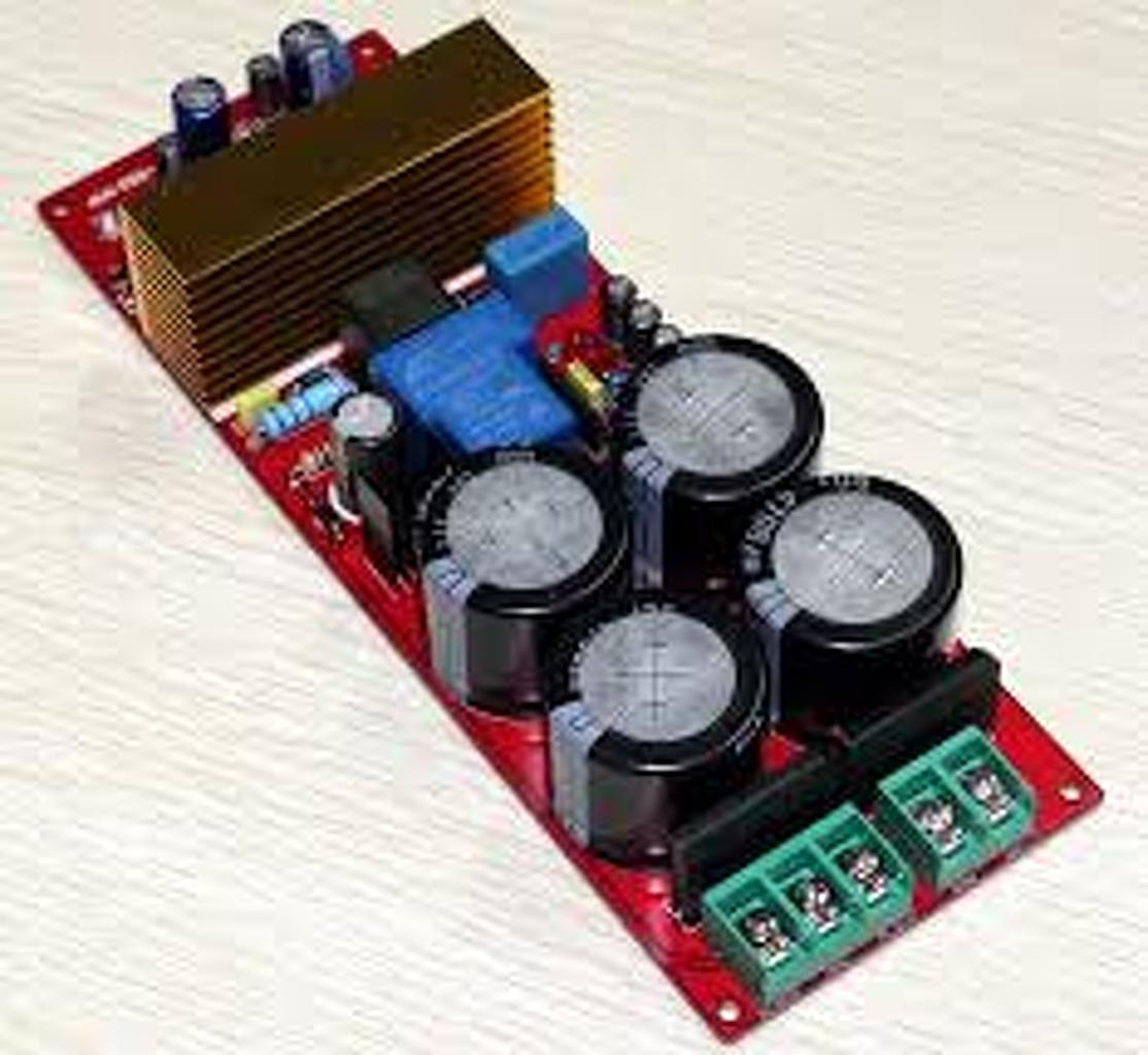

Valakinek ismerős ez a kínai csoda? Elvileg Ilyen fetek vannak benne. Gyári adat alapján 4 ohm 700W +,-58v, 0,1 distortion, habár nem írja milyen frekvencián. A legjobb, hogy néhány oldalon max +,-80 voltot ír a tápra, de az a fet csak 150 voltos, félhídban már bőven felette van a határértéknek.
(#) voodoo válasza Gyozo92 hozzászólására (») Nov 25, 2014 /
Kamu, én is nézegettem. Szerencsére gyorsan lebeszéltek róla a fórumtársak. Szóval igen ismerős. 50vac, (70vdc) a tápja max, a kondik is csak 80voltosak szóval, ez nem mehet 80v-ról. Sose tud 700w-ot 4 ohm-on. Inkább max a felét jó ha tudja...
(#) Ge Lee válasza Gyozo92 hozzászólására (») Nov 25, 2014 /
700W-ra a fojtó is igen karcsú, amennyi huzal abba a magba belefér az lehet hogy már 300W-on megsül. Ekkora teljesítményre a hűtés is csak ventis támogatással lenne elég.
