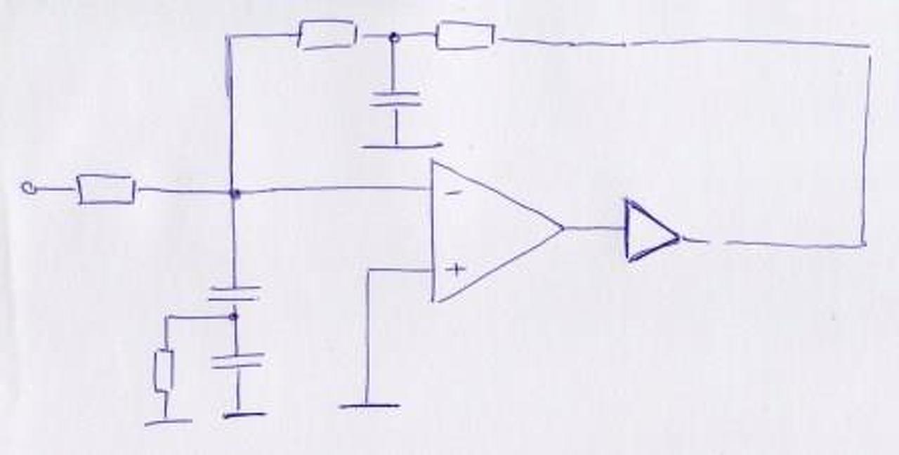

Mellékelek egy önrezgő Class D osszcillátor részt. 3 kondi egy ellenállás plussz egy 150pF-os kondi. Ez a minimum, amivel nagyon jó hangot lehet kiszedni.
Köszi, majd kipróbálom. Csatoltam kicsit átrajzolva, hogy mit is rajzoltál fel. Hátha más is elmélkedik majd rajta.

Ez most amúgy melyik önrezgő akar lenni?
Nekem a fázistolásos oszcillátor jutott eszembe (lásd mellékelt kép) róla először, de az más. A hozzászólás módosítva: Nov 17, 2014
Ha ez most találós kérdés, akkor a fáziseltolásos.

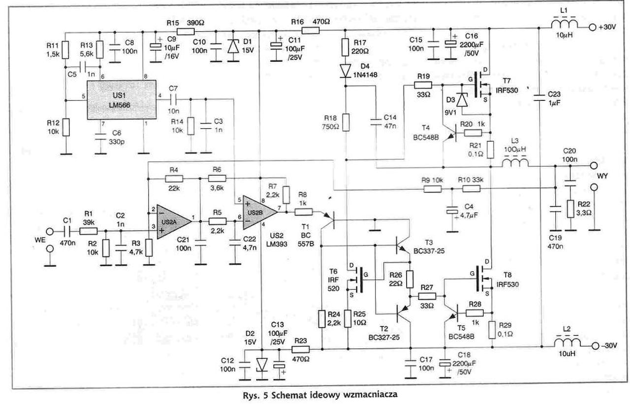

A csatoltban hasonló VCS-t alkalmaznak. Mondjuk ez nem önrezgő, de ebben láttam.
