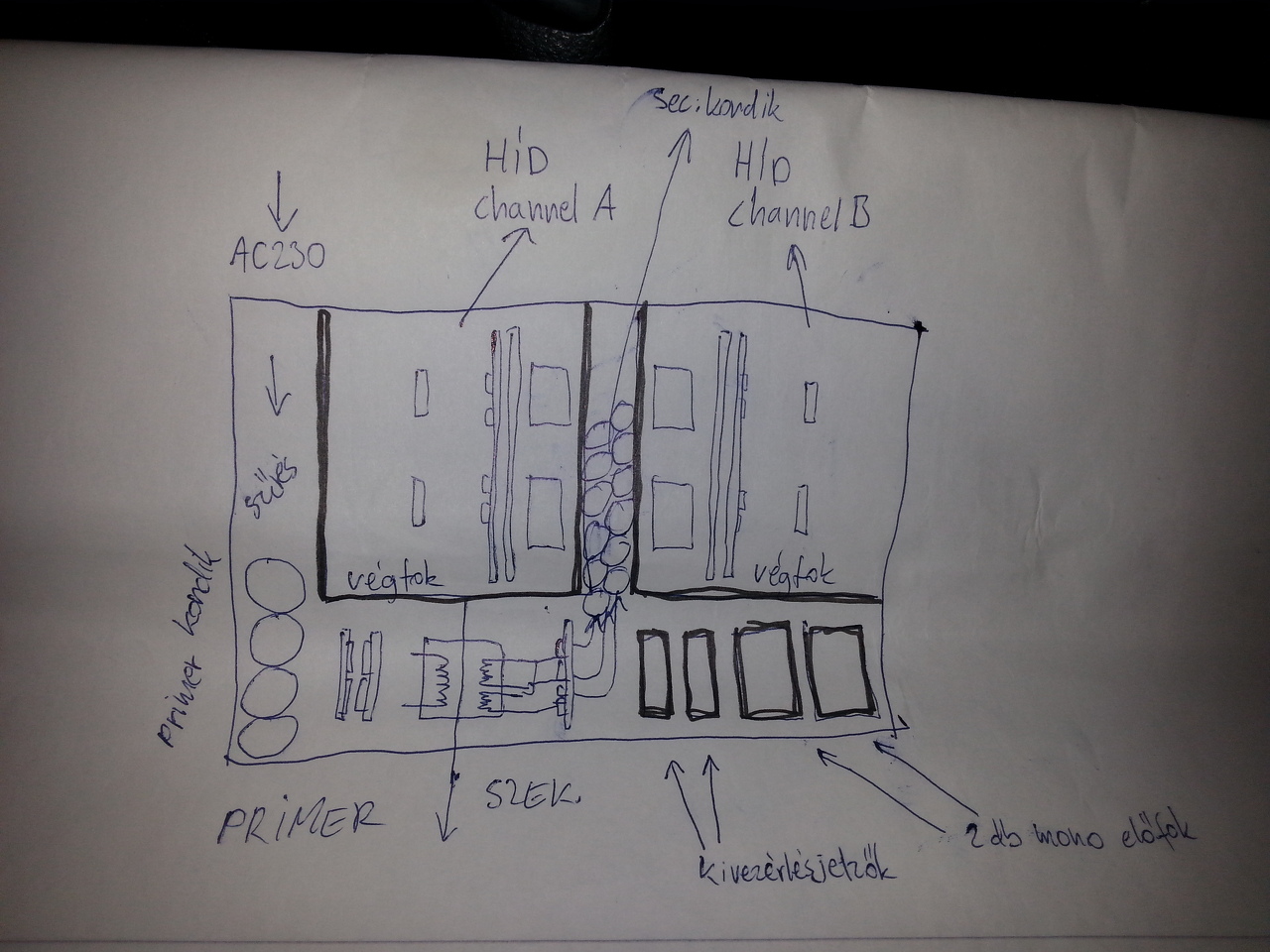

Kis segítség kéne. Az elképzelés szerint egy A4-es kétoldalú lapra szeretném kivitelezni az alábbi erősítőt, és az lenne a kérdésem, hogy az alábbi skicc rajzon nagyjából lerajzoltam, hogy mi hol foglalna helyet. Jó-e lesz így ? Hol mit merre kéne inkább felcserélni és/vagy réz fóliával lefedni? * U: valamiért a fóliával lefedni szót nem tudom külön írnia fenti sorba. bocs. * Szerkesztve! A hozzászólás módosítva: Nov 19, 2014

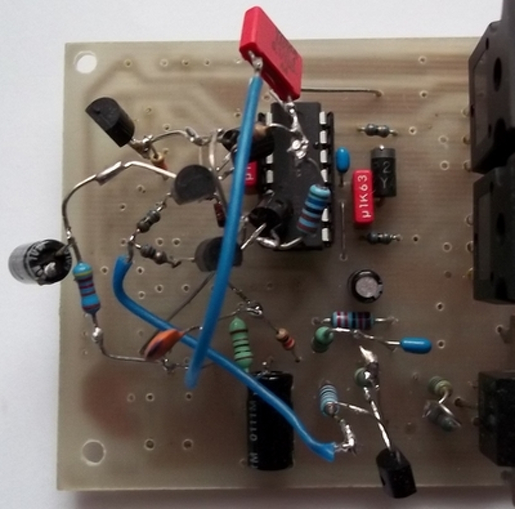

Gondolom a szórt induktivitások és kapacitások hatásaira gondolt. Nekem így nézett ki a tranyós változat kísérleti példánya, és ezzel az "elrendezéssel" volt vele a legkevesebb gond.
Nem semmi...
Nekem meg így. Az alsó panel egy nagyobb, az az áramkorlát, meg kiegészítők.
Azért ez már elvetemült kategória!
Nehogy azt hidd, tökéletesen működik, még ma is, mert nem szedtem szét. Az igaz, hogy egy ilyen próbapanel nem erre való, de azért látszik, hogy a lényeges dolgok egy kupacban vannak, így legfeljebb csak ronda, meg talán átláthatatlan, de nagyon gyorsan lehet benne bármit megváltoztatni. Még a BD modulációt is megcsináltam így, önrezgőben. Az talán egy kicsit szebb volt, de a lényege ugyanez volt. Az már nem ennyire egyszerű, ott nagyon hiányzott a teliföld. De azért egész jól működik az is. Azt azért hozzá kell tennem, hogy komplementer FET-ek vannak a végeken, így jóval kevesebb zavar keletkezhet, hiszen nincs lebegő táp.
