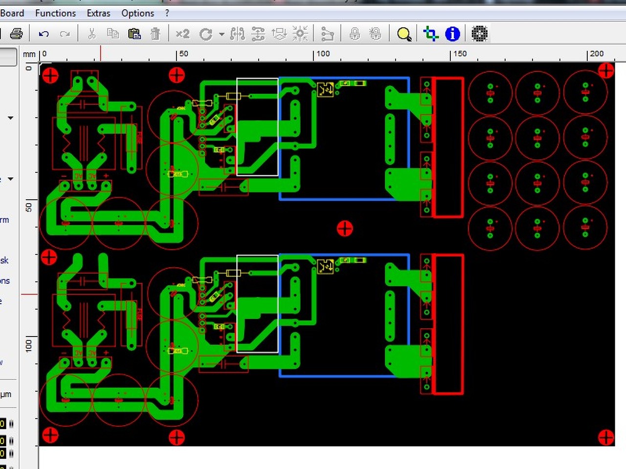

Az előző paneltervemnél sok probléma merült fel, most itt a másik, erről mi a véleményetek? Különvettem a primer oldalt. 100 voltos low esr-ből még mindig nem találtam megfelelőt, de legalább sikerült szereznem 330 voltos kondikat primer oldalra, azok legalább elég kicsik.

(#) lorylaci válasza Gyozo92 hozzászólására (») Nov 26, 2014 /
Ez miben jobb, mintha 1-et tennél a nyákra, aztán kettőt használnál?
Semmiben, de a lebegés ugyanúgy probléma lehet, ha a kettő közel van. Szóval szerintem közös vezérlést használj.
Másrészt, ha mindenképpen kis magot akarsz használni, akkor még mindig opció, hogy feljebb viszed a frekit, és akkor a mag többet használ. De ha a magasság számít, akkor toroiddal jársz legjobban.
