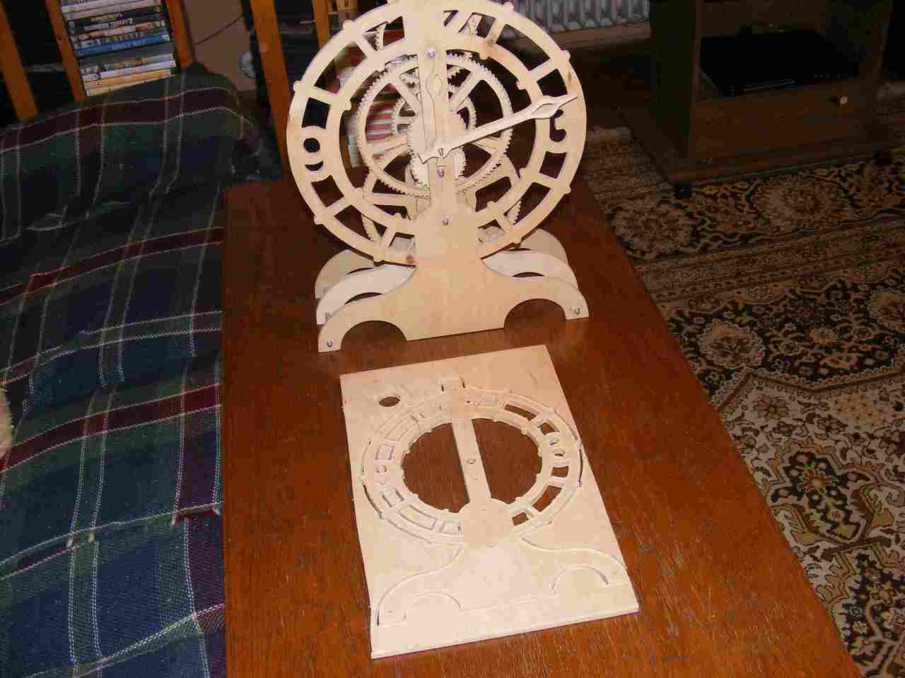

Tényleg sok munkát fektethetett bele. Én csak az óra anyagával nem vagyok kibékülve. Ennyi munka azért egy nemesebb keményfát megérdemelt volna. Csak a fűrészelésnél látom, hogy ez valami rétegelt anyag.
(#) Atys67 válasza efraim hozzászólására (») Nov 28, 2014 /
Majd a következőt tölgyfából.. Jó lesz ez így is.. Megmutattam az asztalos haveromnak, mind a kilenc úját megnyalta

Sziasztok. Köszönöm mindenkinek a dicséretét, tényleg igazán jól esett. Remélem bekerültem a top 100-as óraépítők közé ? Vinni szerettem volna a HE-találkozóra, de akkor igencsak darabokból állt még. Jövő nyáron elmegyek vele a találkozóra. Közben vettem egy CNC gépet azzal készül a kistestvére. A gép igencsak megkönnyíti a munkámat.
Igen, tényleg valami keményfából kellene megcsinálni, esetleg valami forrás ahol lehet 6-7-8 mm vastag keményfa lapot venni (300 mm x 400 mm)

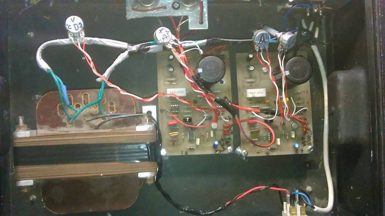

(#) vipera1997 hozzászólása Nov 29, 2014 /
Készülőben lévő labortápom (eleje még hiányzik de az elektronika kész) 0-30V és 1-5A
A panel ki lett emelve kb 2 cm-re a doboz aljától.
2n3055 a tranzisztor 2*30V és 3A éesz így a táp.

(#) Ricsi89 válasza vipera1997 hozzászólására (») Nov 29, 2014 /
Oldalanként 1db 2n3055 lesz, úgy ahogy most van? Én így ebben a formában max 1,5A-t bíznék rá oldalanként. Nagyon kevés az 1db, még duplán is necces lenne, főleg ha stabilan hosszú távon kell nagyobb áramot szolgáltatnia a tápnak.
A hozzászólás módosítva: Nov 29, 2014
(#) vicsys válasza Ricsi89 hozzászólására (») Nov 29, 2014 /
Ezzel vitatkoznék. Ha nincs csutkán a kimeneti fesz, azért jóval több mint 1,5A jön ki belőle. Nekem is csak 1 tranya van benne, igaz, nem is hegesztek vele- csupán az élesztendő dolgaimhoz használom, több éve már.
(#) vipera1997 válasza Ricsi89 hozzászólására (») Nov 29, 2014 /
Így lesz ahogy most van 1.5A-t számolok panelenként, de ha kevés lesz majd megtoldom még 1-1-el.
(#) nagym6 válasza StefuPeti hozzászólására (») Nov 29, 2014 /
„Igen, tényleg valami keményfából kellene megcsináln”
Én csakis rétegelt lemezből csinálnám. Mert úgy van összerakva a rétegelt lemez, hogy a fa szálai egymáshoz képest keresztirányban vannak a rétegeken. Nem hasad szálirányban, -nincs szálirány- és nem vetemedik. A fa szálai mentén könnyen hasad, illetve idővel vetemedik. Amelyik fogaskerék fogaknál sugáriránnyal merőleges a fa szála, az könnyen letörik -a nem rétegeltnél.

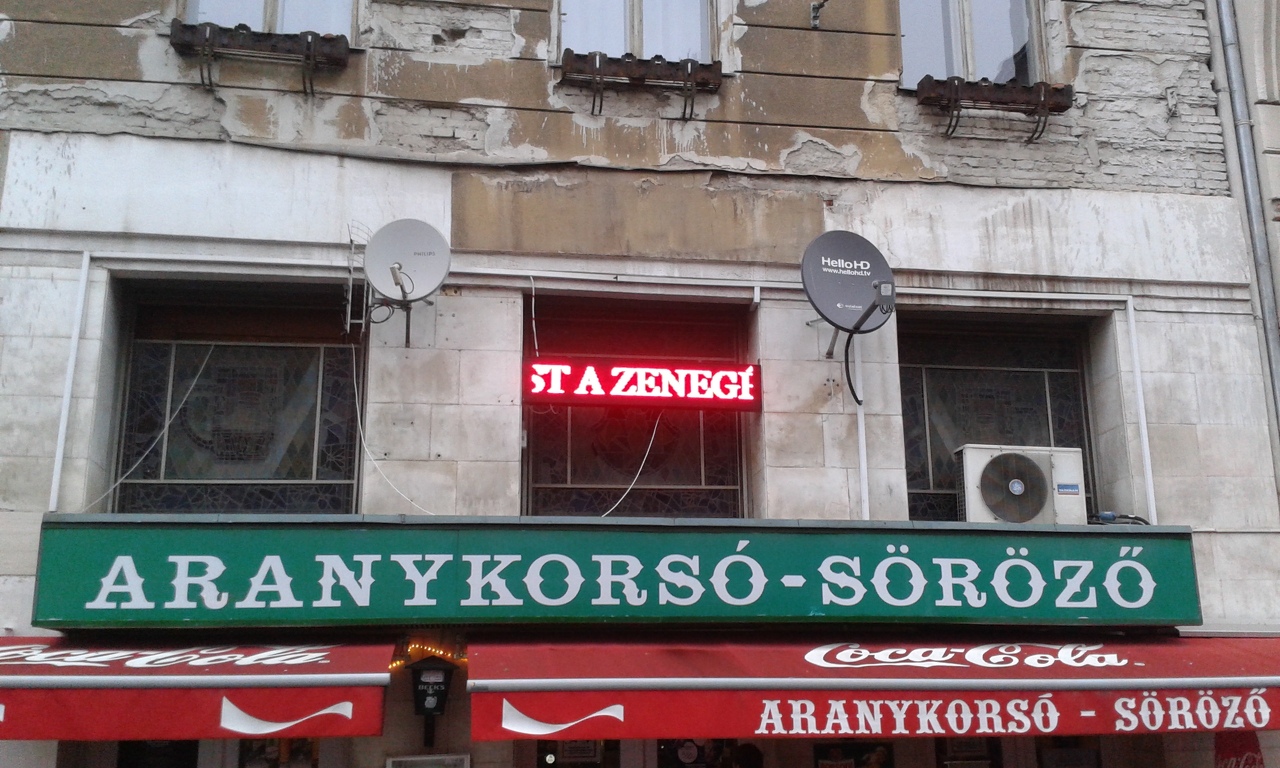

(#) cmdnetwizard hozzászólása Nov 29, 2014 / 1
Korábban már postoltam ide ezzel a témával, de úgy néz ki, hogy működik a cucc. Igaz, kellett rá egy kis sufni tuning, mert mikor a vezérlő egység megkapta az áramot, akkor ugye felkapcsolta a panelt is, ami "memóriaszemét" elven felvillantotta a ledeket. Ez ugye hatalmas áramfelvételt jelent, amit a táp nem bírt még a bekapcsolás pillanatában, és le is esett a feszültség, ami a vezérlőnek nem tetszett, és kiakadt. Most úgy van megcsinálva, hogy a vezérlő külön kábelen kapja az áramot, és egy kapcsoló van még rákötve, amit akkor kell felkapcsolni, mikor már "bemelegedett" a PC táp...
Amúgy kb 3-4 hete van fent, és a tuning óta nem kellett hozzányúlnom. (Mellékletben a kép, és itt egy videó is: Bővebben: Link)
Az egész felszerelése meg egy külön történet volt, egy nagyjából 60-70 cm-es peremen két ember (kollégám és én) egyensúlyozott a nagyjából 20-25 kg-os, hatalmas dobozzal, fúrógéppel és szerszámokkal...
És megvallom őszintén, kicsit féltem, hogy hogy fog működni a cucc eben a nyirkos, hűvös időben. De működik!

(#) Ricsi89 válasza vicsys hozzászólására (») Nov 29, 2014 /
Nekem kétszer ekkora bordán van 2-2db tranyó oldalanként, de nagyobb áramnál fűt rendesen úgy, hogy csak egyik oldal megy. Ha mindkét oldal menne elég forróvá válna a helyzet olykor és kívánná az aktív hűtést. Sőt neki nem is közvetlenül a bordán vannak a tranyók, hanem egy alu lappal van csak odavezetve a hő.
(#) killbill válasza cmdnetwizard hozzászólására (») Nov 29, 2014 /
„Igaz, kellett rá egy kis sufni tuning, mert mikor a vezérlő egység megkapta az áramot, akkor ugye felkapcsolta a panelt is, ami "memóriaszemét" elven felvillantotta a ledeket.”
Nem sufni tuning kellene, hanem rendes tervezes.

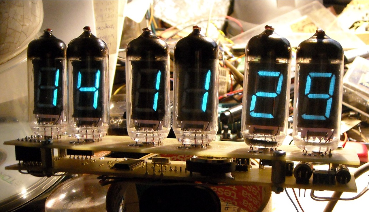

(#) vicsys hozzászólása Nov 29, 2014 / 1
Na ez már megint mi lehet...?

(#) kocsgab002 válasza vicsys hozzászólására (») Nov 29, 2014 /
Szia.
Gratulálok, jól néz ki. 2 dolgot jegyeznék meg. Nekem hiányzik az villogó elválasztó pötty, és - szerény véleményem szerint - ezeknek a szép VFD-nek nincs szükségül alávilágító ledekre, nem úgy mint a nixieknek.
