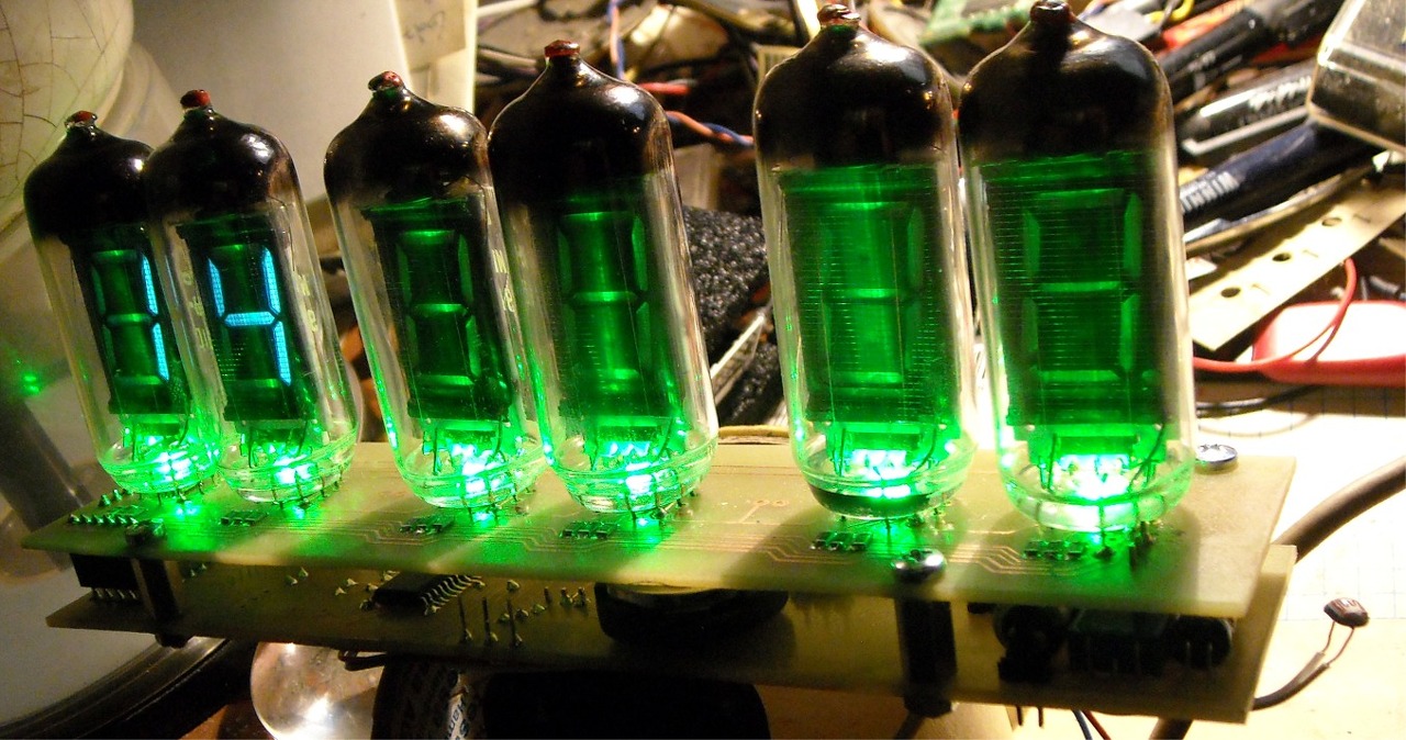

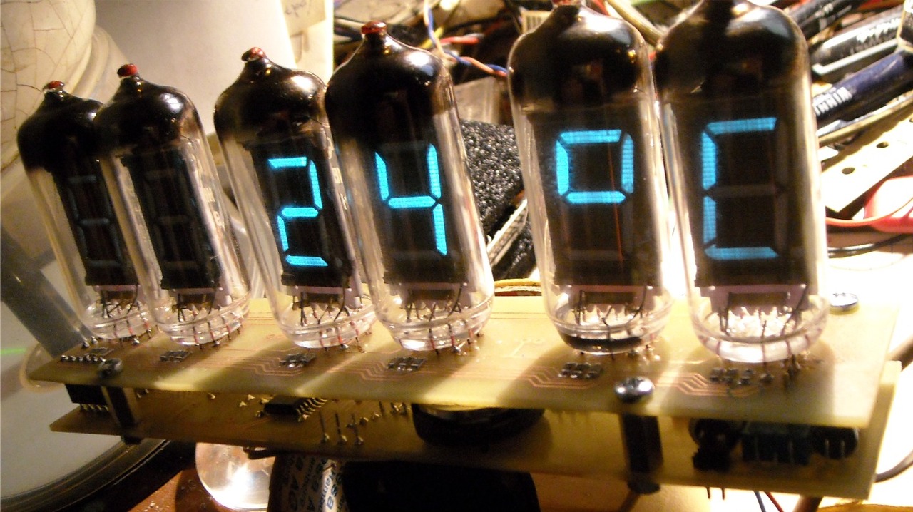

Gratulálok, jól néz ki. 2 dolgot jegyeznék meg. Nekem hiányzik az villogó elválasztó pötty, és - szerény véleményem szerint - ezeknek a szép VFD-nek nincs szükségül alávilágító ledekre, nem úgy mint a nixieknek.
Az elválasztó pötty helye megvan...... Lehet hogy scrollozás is lesz benne?
Nem, dehogy is! Miért unnám? Minden egyes darab fejlettebb az elődjénél, mindig szebb vagy jobb az újabb példány. Mindegyikkel tanulok valamit (szoftver és hardver is). Ez egy kihívás volt, mert saját anódfesz generátort tartalmaz, a PIC programja csupán 4%-ot foglal el a teljes kapacitásból. Tudja a nagyon pontos dátum/idő/belső hőmérsékletet és fogadja a DCF jelét, arról képes szinkronizálni. A csövek alatt RGB ledek vannak (amiket valószínűleg tényleg nem kéne eröltetni, mert nekem sem tetszik). Nyomógombokkal beállítható és hála a gondos tervezésnek a 2 panel olyan közel van egymáshoz, hogy könnyen beépíthető egy nagyon alacsony dobozkába. Ezen kívül jó pár extrát tud még: természetesen van villogó elválasztó a csövek között (a panelon látszik a kialakítás, csak még vacillálok, hogy oda is cső kerüljön vagy ledek), visszajelez, hogy az elmúlt órában volt-e sikeres DCF szinkronizáció? Aztán van bekapcsolási üdvözlő szöveg és egészkor ill. félkor ki-be úszó animációval vált az óra és dátum között. A jelenlegi példány tudja fényerőszabályzást, de azt is kiveszem belőle és beállítok egy kellemes közepes fényerőt mert nekem speciel nem tetszik. A jelenlegi terv azért született, mert szerettem volna egy nagyon alacsony példányt.

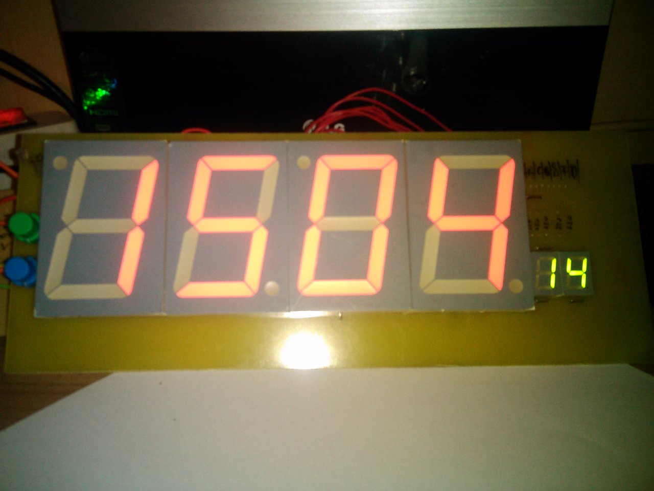

A többieknek: Köszönöm! Nem, nincs ilyen órám. Összesen egy kis DCF-es ledes óra pillog a hálószobába, de sem nixie, sem VFD órám nincs. Csatolok 1-2 képet, hogy miről is beszélek. |
