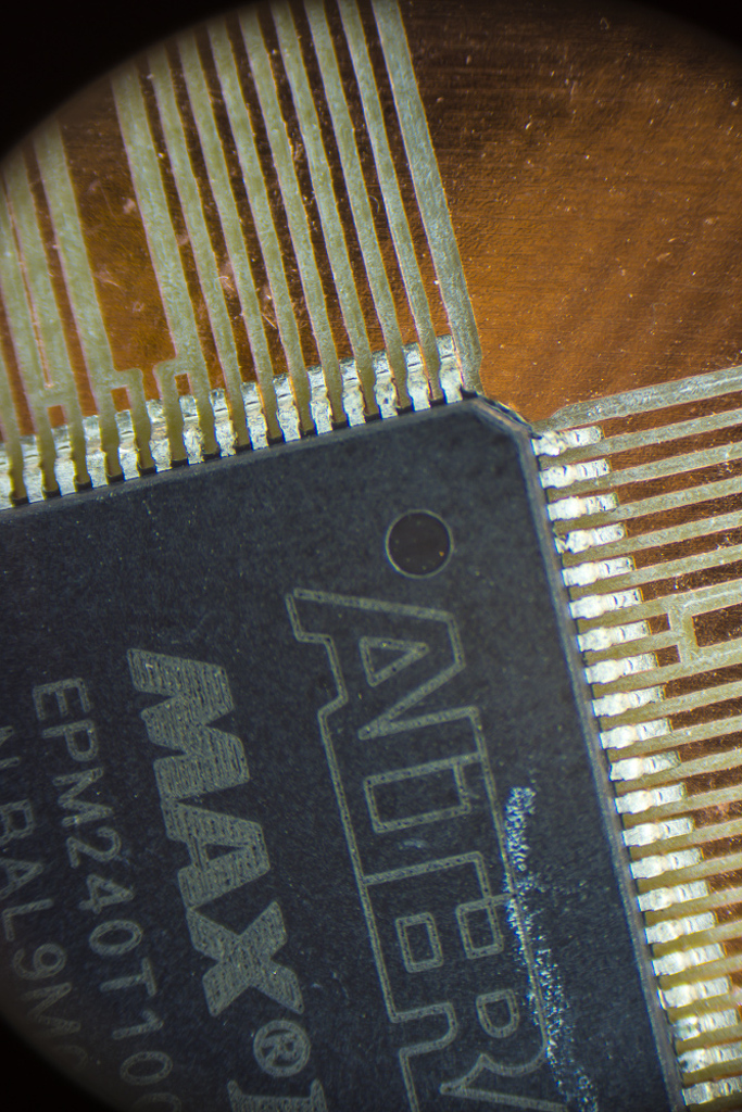

Kimartam életem első SMD-s nyákját a CNC-men. Persze az áramkör még nincs félig se megtervezve de amíg megjönnek a hiányzó alkatrészek addig is kíváncsi voltam, hogy meg tudom-e csinálni. Amúgy egy CPLD breakout board lesz (ilyet még nem programoztam de össze kéne hozni egy I2S - > SPI, SPI -> I2S protokol fordítót belőle, nem elírtam egyébként, nem I2C-ről van szó).
Ez gyönyörû lett, gratula
Esetleg kaphatsz colos orsót, abba láttam kisebbet is léptetős rendszeren.
Szia! Szép lett a végeredmény. Milyen szoftvereket használtál?
Designspark PCB a nyák és az áramkör tervezéshez
FlatCAM a G code előállításához Autoleveller a letapogatóprogram elkészítéséhez és a többi g-code igazításához Mach3 a CNC vezérléséhez Az autoleveller-t picit módosítottam, hogy az én makróimat használja a gyári mach3-as letapogatás helyett, mert az nálam a mozgásvezérlőmön nem jól működik.
