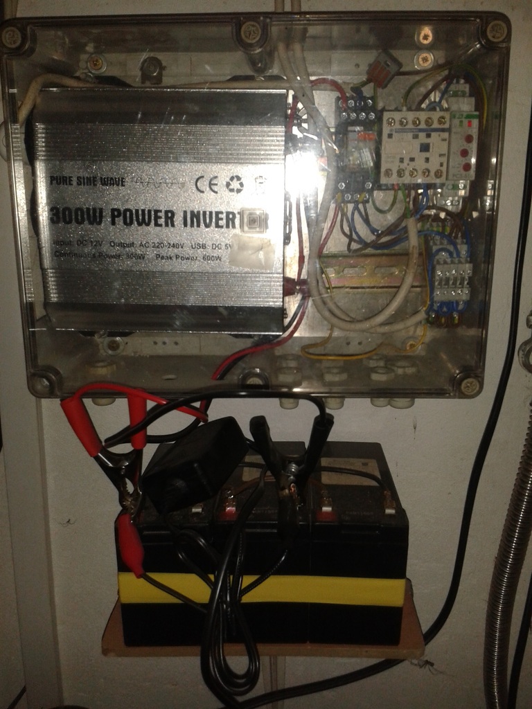

Van otthon nekem egy szünetmentes tápom, ami a napkollektort vezérli, ha megszűnik nappal a hálózati feszültség a lakásban. Erre a tápra külön lettek rákötve az akkumulátorok. A szünetmentes tápegységben van túlfeszültség illetve alacsony feszültség figyelő, ami kikapcsolja. A problémám az lenne, hogy mikor teszteltem, hogy az akkumulátorok mennyi ideig bírják ellátni a rendszert arra lettem figyelmes, hogy mikor alacsony lett a feszültség (10,5 V körül) akkor kikapcsolt a tápom, de amint kikapcsolt vissza is kapcsolt és ezt így folyamatosan ki-be kapcsolta magát! Gondolom ezt azért csinálja, mert amikor kikapcsol, megszűnik az akkumulátoron lévő terhelés vissza áll 12 voltra és újra érzékeli a megfelelő szintet a szünetmentes tápom és bekapcsol újra. Ezt szeretném megszüntetni egy feszültség figyelővel, mert hosszú távon nem lenne egészséges a tápegységemnek. Olyan kapcsolás érdekelne amit én magam tudok beállítani egy bizonyos feszültségre és a relé kikapcsolna és megszüntetné akkumulátor felőli tápellátást, és amint visszatér a hálózati feszültségem minden vissza áll az elejére. Tudom hogy vannak az interneten ilyen relék, de ha van olcsóbb megoldás szívesen várom ötleteiteket.
Hello! Megrajzoltam..
Hello, köszi mai nap folyamán megpróbálom megépíteni, alkatrészek szerencsére vannak
![]() Amúgy mennyire biztos ez?
És akkor számomra azt a funkciót tudja szolgáltatni a kapcsolás, ha az akkumulátor 10.5 volt alá esik a relé kikapcsol! , de az áramkör tovább tud üzemelni az akkumulátoron keresztül, mivel a kapcsolásnak nem sok a fogyasztása ?
![]() Vagy egy kis leírást tudsz adni pontosan mi hogyan működik ebben a kapcsolásban? Köszi szépen eddig is fáradtságodat és a válaszodat. További szép napot!
- Az áramkör alapvető kapcsolási eleme az U2c és U2d kapuáramkörből felépített RS tároló. Ez tárolja azt az információt, hogy az aksi feszültsége leesett. Addig, míg vissza nem jön a hálózat. - A tárolót a 13-as és 8-as lábon lehet billenteni, annak alacsony szintre húzásával. (GND) Tápfeszültségre kapcsoláskor C1 kondenzátor feltöltődésekor, a 13-as lábat alacsony szintre húzza, ezzel "ON" állapotba kerül a tároló, és a relé meghúz. - Az aksi feszültségét a TL431 figyeli. Ha az R8 ellenálláson a feszültség eléri a 2,5V feszültséget, a katód alacsony szintre "vált". U2b kapu inverterként működik, vagy is ennek kimenete akkor magas szinten áll. - Ha csökken az aksi feszültsége, akkor a katód magas szintre kerül. Az U2b inverter kimenete alacsony szintre vált. OFF állapotba billen az RS tároló. A relé elejt. Az aksi feszültsége ez után már hiába emelkedik fel, a tároló ebben az üzemállapotban marad. - Az R4-C2 időzítőtag arra szolgál, hogy valami hirtelen megrántaná az askit és annak feszültsége a határérték alá esne, ne billenjen rá át a tároló OFF állapotba. Az időállandót a T=R4*C2 alapján lehet kiszámolni, ami jelenleg 22ms. De ha ez kevés lenne, a C4 növelésével megoldható a gond. - Ha az aksi már lemerült, és a tároló OFF állapotban van, akkor ON állapotba akkor fog visszabillenni, ha megjön a hálózati feszültség. Ennek minden fálperiódusa "lerángatja" az ON bementet, ezzel biztosítja a relé húzását. A relé csak akkor tud elejteni, ha nincs hálózat és az aksi feszültsége a kritikus kisütési érték alá csökkent. - A kisütési érték A P1 potival állítható be, kb. 10..12,5V tartományba. Ez meglehetősen pontosan beállítható, mivel a TL431-ben pontos belső referencia feszültség van. - Az áramkör fogyasztását OFF állapotában, leginkább az R6 ellenállás értéke határozza meg. Vagy is ez kb. 4..5mA értékű. De az ellenállást növelni nem célszerű, mert a TL431 működéséhez katódáramra is szükség van. A katód feszültség változásának pedig illeszkedni kell a CD4093 bementi szintjeihez. - Az U1 optocsatoló biztosítja az áramkör hálózatról történő galvanikus leválasztását. Ennek hálózati fogyasztása is kb. 5mA körül van. Mivel a 22kohm hőtermelése kb. 0,6W körüli, így célszerű ezt a két ellenállást, 1W terhelhetőségűre választani.. Nos ennyi. Egyébként meg milyen kérdés az, hogy "mennyire biztos ez?" Pont annyira, amilyen gondosan fogod elkészíteni az áramkört. Mert én visszakérdeznék, hogy "Te mennyire vagy biztos?".. |
