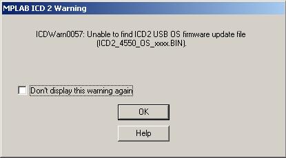

Persze hogy nincs, túl egyszerű lett volna úgy lemásolni az egészet. Megpróbáltam, az említett két fájl eltávolítása után az alábbi üzenettel fogadott az mplab. Tehát induláskor leellenőrzi, hogy rendben van-e a firmware. Persze leokézva az üzenetet, és bepipálva, hogy többé ne kötözködjön, működni látszik gond nélkül, csak ez a két sor kerül be az ablakba minden csatlakozáskor:
ICDWarn0057: Unable to find ICD2 USB OS firmware update file (ICD2_4550_OS_xxxx.BIN). ICDWarn0058: Unable to find ICD2 USB Boot firmware update file (ICD2_4550_BOOT_xxxx.BIN). Akkor ez túl egyszerű nem? És működik a módosított hex-el?
