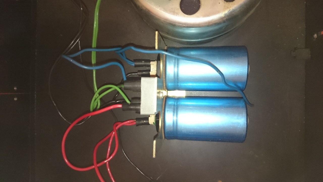

Bármekkora lehet a maximum µF , csaképp értelme nincsen. 2x10.000µF tökéletesen kiszolgálja az erősitő paneleket. Tulajdonképpen megveheted, a paneleket. Te fogod összerakni?
(#) sballa válasza Doncso hozzászólására (») Dec 2, 2014 /
Lehetséges ha ilyen segitségeim lesznek mint ti...
Ugye ez sztereo lesz mert 2penlt veszek akkor ezeknek elég lesz a 22kohmos sztereo poti?Meg ugye a 2kondi?
A képen a kindik.fölött van az a kis kocka alkatrész azt ki kell vennem a kindikal együtt amugy mien célra van az benne?

Jók azok a kondik amik benne vannak, és az a kis "kocka" is jó, de előbb olvasgass már egy kis tápegység alapot, mert illene tisztában lenned az alapfogalmakkal, mielőtt erősitőt épitesz. De ez itt OFF, tehát itt nem tudom elmagyarázni mi az az ac dc, mi a különbség közte, mi a szimmetrikus tápfesz és hogyan épül fel egy erősitő tápellátása. Ezeket a kezdő kérdések topicban megtudod, vagy google a barátod. Itt erősitők épitésével és javitásával foglalkozunk.
A 110v amit mértél az igazából a 2x55v amiről beszéltem fentebb. Mérd meg a készülék házhoz képest, fogsz mérni egyik kondin +55v-ot a másikon -55v-ot.

Értelek...akkor elég a 2 panelnak a 2-db 63v-os.
Csak annyi különbséggel hogy ki veszem a 4700qf-est és beteszem a 10000qf-est..Most ugye sorba van kötve a kondi azt is hagyhatom sorba?

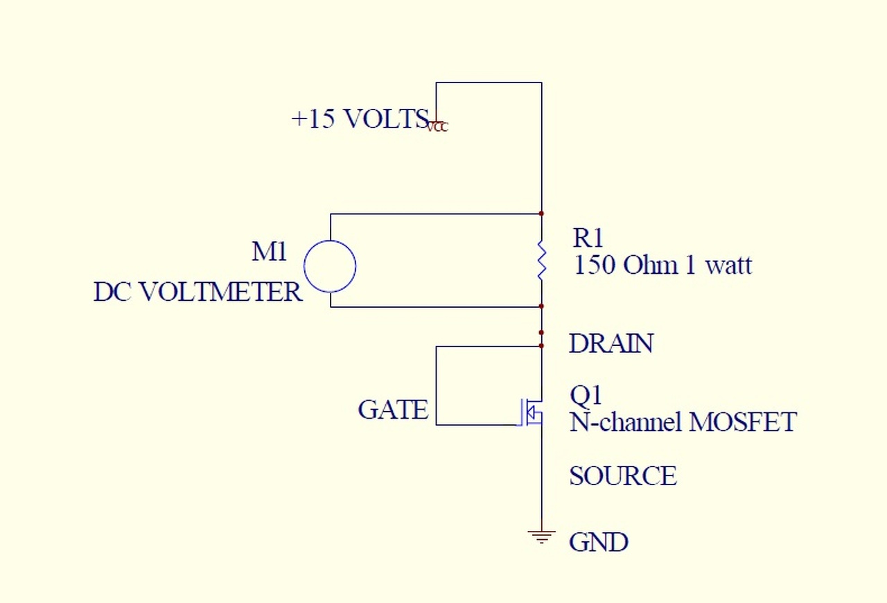

Szia kivettem a két legutóbb cserélt fetet és ugyan ezt produkálja, most azt fogom csinálni hogy kiveszem mindet és csak 1pár lesz benne. Na meg összehasonlító mérést végzek rajtuk ha már kiveszem őket.
A képen látható kapcsolási módszer megfelelő erre?

Az 55v az nem sok a paneloknak?Nem lenne elég a 43v os? Mert a panelok max 50v-ot birnak el..és minimum 40-kell.
Mert a trafó 2x39,8v ugye a két kondi 2x43 és a paneloknak is jó lenne de javítsatok ki ha rosszul gondolom

Cimbora. Csak hogy tisztán láss. Jön a trafódból 40V ac, azaz VÁLTAKOZÓ feszültség. Ez bemegy a "kis szürke kockába" amit graetz hidnak hivunk, másnéven egyenirányitó. Ebből kijön a nyers EGYEN feszültség, ahonnan a kondenzátorokra másnéven pufferekre kerül. Itt lesz a feszültség 54V DC azaz szürt egyenfeszültség, aminek üresjárati feszültsége 54v. Amint megterheled el le fog esni, terheléstől függően akár 50v-ig is. Az erősitődnek a névleges bemenő tápfeszültsége 50v, ami nem szentirás, a tranzisztor készletet, ha megnézed 140V-os tranzisztorok vanak benne......akkor szerinted nem birná el az 55V-ot? Kicsit szerintem visszább vehetnél, itt az ember jószándékból segit , te látszólag semmit nem konyitasz hozzá, inkább megköszönnéd ha hasznos tanácsot kapsz, mintsem leszólsz mindenkit. 43v-os kondenzátorra te rákötöd a trafódat egyenirányitás után, és csak úgy durran....Értsd már meg, hogy a váltófesz amit a trafód ad, az nem ugyanaz mint ami az erősitőnek kell, mert annak egyenfesz kell.

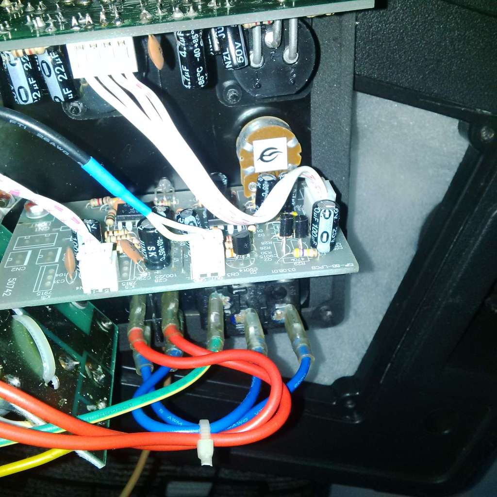

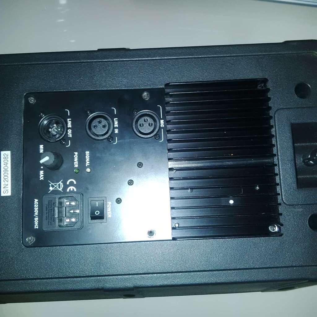

Én is segítségért fordulnék hozzátok. Van itthon egy RH Sound típusú aktív hangfalam. A multkori használat alkalmával a bekapcsolás után fekete füst jött ki belőle. Ezt követően a Signal lámpa folyamatosan világít és búgó hangot ad ki. Kivettem az erősítő részét de nem látok rajta égett vagy elszineződött alkatrészt. Mit vizsgáljak vagy mérjek véleményetek szerint rajta?”

Ezt a válszt vártam igy már érem..nagyon szépen kőszőnom...igy most tiszta minden akkor már nekem nem kell.egyen írányitanom mert a graetz híd benne vár..de onan nekem 110v jön le mivel a kodik most sorban vannak.Gondolom azt nem hagyhatom ugy?el kell feleznem valahogy mert nekem üresben 54-jó,terhelten 50v..?
