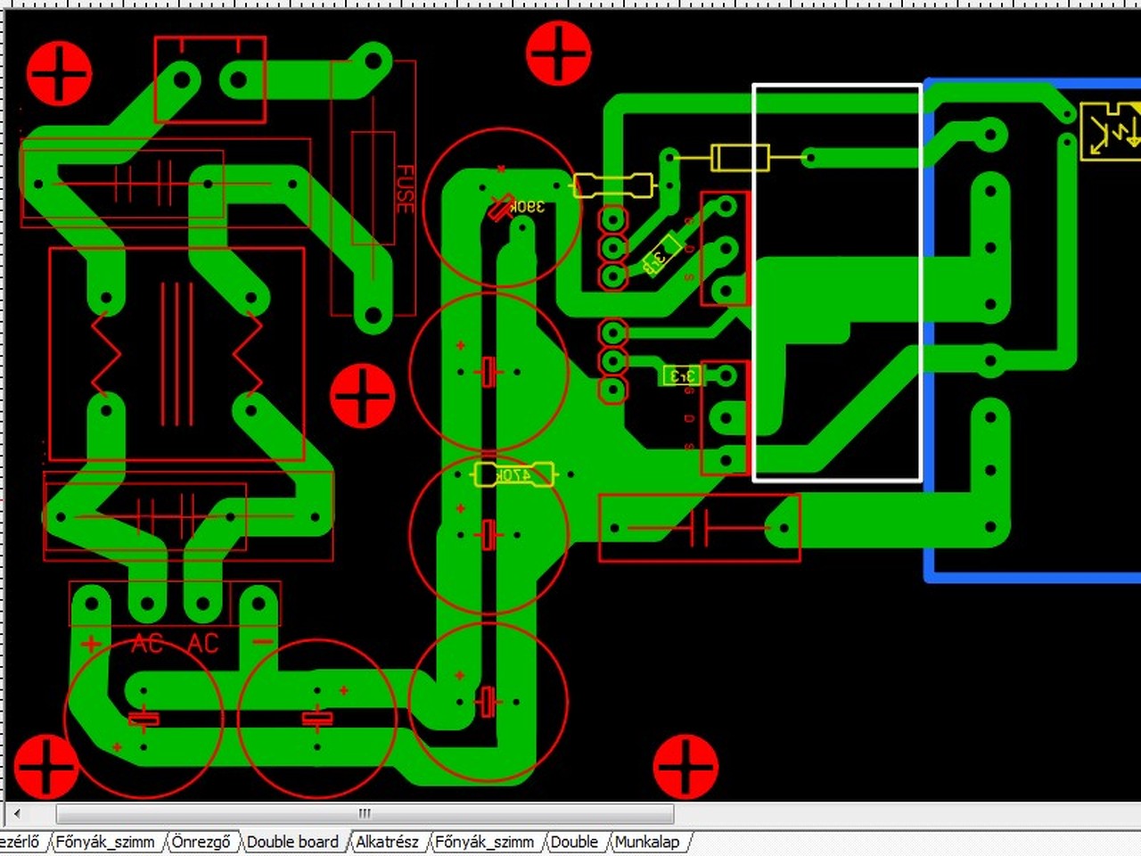

Az IR IC "kapcsol le" Vagyis életbe lép a védelme, úgy értettem.
(#) kadarist válasza Gyozo92 hozzászólására (») Dec 2, 2014 /
Azt kellene tudni, hogy miért kapcsol le. A túláramvédelem szólal meg?
(#) Gyozo92 válasza kadarist hozzászólására (») Dec 2, 2014 /
Igen, túláram vagy rövidzár védelem. A számolótábla alapján nevetve kéne hoznia a teljesítményt, de valamiért mégsem teszi. Ezért gyanakszok arra, hogy a fet nem tudja az adatlapján megadott adatokat. (ráadásul a próbapanelen működött már, és csak a fet lett másik (ugyan az a típus, csak új)
(#) kadarist válasza Gyozo92 hozzászólására (») Dec 3, 2014 /
Próbálj ki több FET-et, több típust. De szerintem inkább valamit elvéthettél az úl szerelésnél és azért nem indul. A kommersz FET-eket nem szokták hamisítani, bár semmi sem kizárt.
(#) Gyozo92 válasza kadarist hozzászólására (») Dec 3, 2014 /
Már átfutottam párszor, de nem találtam hibát (ráadásul működik, csak lekapcsol túl korán)
Még valami változott, mégpedig a gate ellenállás furatszerelt helyett smd lett, de ennek nem szabadna hibát okoznia... Holnap megpróbálom áttenni a próbapanelen már jól teljesített feteket, és ha azzal jó, akkor selejtek voltak az új fetek.
(#) sny válasza Gyozo92 hozzászólására (») Dec 3, 2014 /
A lekapcsolás oka lehet a gyatra nyáktervezés is, ami miatt feszültségtüskék alakulnak ki, és ezek aktiválják a rövidzárvédelmet.
(#) Gyozo92 válasza sny hozzászólására (») Dec 3, 2014 /
Lehet, hogy igazad van, kicseréltem a feteket, és így is korán lekapcsol. Ennyire gyatra lenne ez a paneltervem? Ennek az IC-nek nincsen véletlenül védelem nélküli változata?
(#) voodoo válasza Gyozo92 hozzászólására (») Dec 3, 2014 /
Mennyi idő alatt kapcsol le? Hiányolom az NTC használatát, valamint az első kondi jól, a többi mind fordítva van bekötve. Legalábbis rajz szerint ez így nem jó.
A hozzászólás módosítva: Dec 3, 2014

(#) Gyozo92 válasza voodoo hozzászólására (») Dec 3, 2014 /
Valóban a rajoz fordítva van rajta, de a panelra jól kerültek fel. Az NTC helyett ellenállást és késleltetett relét használok, mert az ntc-n nagyot esett a fesz a másik panelen, amelyiken működött rendesen a kapcsolás. Az erősebbik (3V) IC-vel a 350 watt terhelés ráakasztása után kb 2 másodperccel kapcsol le. Ha a gyengébbik (2V) IC-t használom, bekapcsolni is nehezen kapcsol be, és már alacsonyabb terhelésen megadja magát.

(#) Kovidivi válasza Gyozo92 hozzászólására (») Dec 3, 2014 /
Szia. Mièrt nem kapcsolod be a FET-et, folyatod át rajta a max. áramot, és megméred mekkora feszültség esik rajta? Így össze tudnád hasonlítani az Rds-On-jukat, nem kellene tippelgetni, hogy vajon hamis-e. Akkor is nagyobb feszültség esik a FET-en, ha nem elég nagy a Gate feszültség. Adj nagyobb feszültséget a FET meghajtásnak. Ha a FET ellenállása 0.1ohm, ahhoz már könnyen hozzáadódik a vezetősáv ellenállása. Valami bika vastag kábellel hidald át a kritikus részeket. Nem néztem, de lehet nem is a FET lábairól veszed le az eső feszültséget, hanem közbe esik pár centi réz is. Sőt, a FET lábkivezetésének az ellenállása sem elhanyagolható, főleg, ha nincs levágva rövidre!

(#) Gyozo92 válasza Kovidivi hozzászólására (») Dec 3, 2014 /
Az érdekesség, hogy a másik panelen is ugyan ez az elrendezés volt, és mégis ment. Annyira nem különbözik szerintem. Ez itt a régi verzió, ami működött. A vezérlő sorcsatlakozóval kapcsolódik be a főpanelba, ennek a lábainak is lehet plusz ellenállása, viszont ez az előzőn is megvolt. A vezérlő ic-nek 18V a max tápja, és ennyiről megy. De erre még rámérek, hogy mire eljut a lábhoz, nem lesz-e kevesebb. A 25 uH-s tekercs végül nem került fel, ezért az új panelre nem is terveztem rá.

(#) lorylaci válasza Gyozo92 hozzászólására (») Dec 4, 2014 /
Én azzal kezdeném inkább, hogy mennyi a trafód szórt és mágnesező induktivitása.
Mekkora légrés van, és hány menet. Amennyiben soros induktivitást használsz az is milyen, nem telít -e be?
(#) Gyozo92 válasza lorylaci hozzászólására (») Dec 4, 2014 /
Soros induktivitást nem használok már, a primer menetszám 15, 120 uH teljes induktivitással, és 10 uH szórt induktivitással. 2X6 menet szeknder. Megnövelném a primer menetszámot 22-re, de sajnos a multiméterem a délelőtt tönkrement (véletlen induktivitás mérés állásban tettem rá a feszültségre). Egy vékony papírlap van bent légrésnek.
Milyen magra van ez a 15 menet?
Miért nem használsz, 10uH az baromi kevés, kiszámoltad ehhez mekkora áram satöbbi tartozik?
ha te korábban 30uH összes soros induktivitásra (10+20uH) és 120uH teljes induktivitásra méretezetnél, akkor ne csodálkjozz, ha be indul a túláramvédelem ha hirtelen kiszedsz 20uH-t.
Eleve nem hinnék a multiméternek, ugyanis a legtöbb multiméter vacakul mér induktivitást, legfőképpen szórt induktivitást.
A túláramévdleemnek az oka az, hogy a megváltozott k miatt nincs elég átviteli tényező arra, amikor a primeren a fesz leesik (ugye 50hz-ek nullái környékén), és ímikor a minimum frekire megy a táp ezekben a pillanatokban, akkor a szórt vagy soros induktivitás hiánya miatt az áram az egekbe csúszik. Az áram 2-3 nagyfrekis periódus alatt felpörölög, és a túláramvédelem 1 teljes periódus alatt kapcsol is, így ezt a szkópon észre sem veszed.
