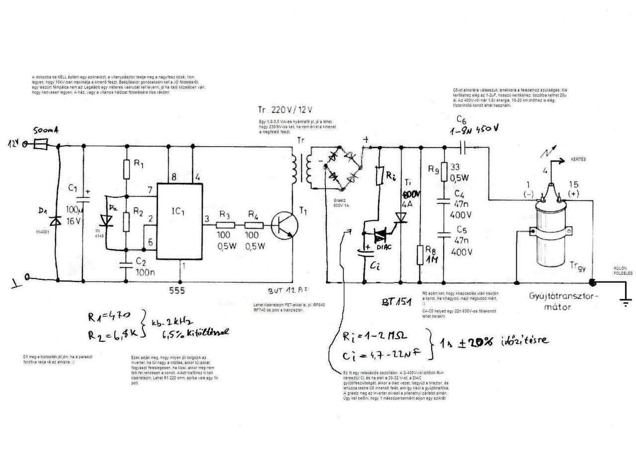

(#) IMi válasza levaitamas hozzászólására (») Dec 5, 2014 /
Ez az áramkör már vissza lett rajzolva, megtalálható itt a fórumon (köszönjük! )
Tl 497 rajz
A hozzászólás módosítva: Dec 5, 2014
(#) levaitamas válasza IMi hozzászólására (») Dec 5, 2014 /
Hát ez nagyszerű, de a fazékmagos trafó gondolom nem váltható ki hagyományos paneltrafóval. Sajnos még nem volt alkalmam összehasonlítani a két áramkört, neked mi a véleményed róla? Melyik a jobb vagy a rosszabb?

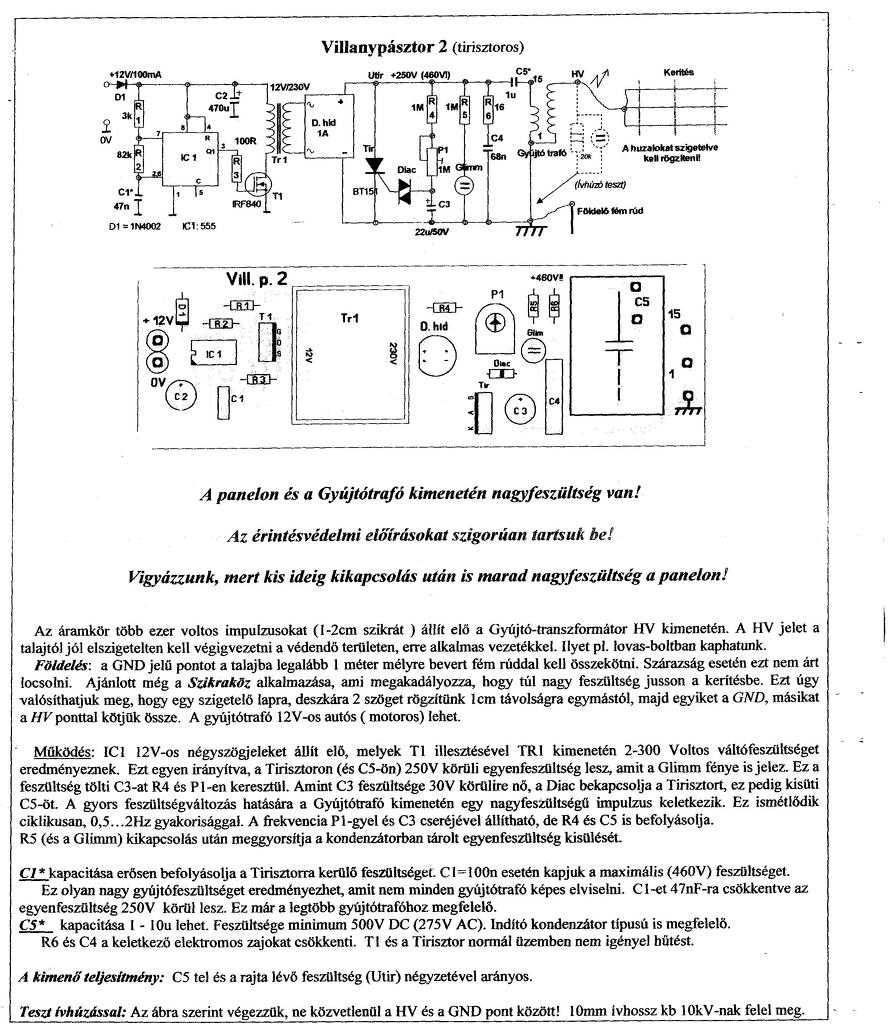

(#) pimpa hozzászólása Dec 19, 2014 /
sziasztok kaptam egy villanypásztort az a kérdésem hogy véleményetek szerint olyan 1500-2000m ekkora távon hatásos lenne marhák ellen teszek fel képet meg van a kapcsolási rajz is de még be kel szkennelni, itt a fórumon kerestem azt az inverteres megoldást amiről beszéltek de vagy én vagyok vak vagy nem tu de nem találtam olyan képet ami kész darab, ha tennétek fel mellékelve a kapcsolási rajzot megköszönném itt az én pásztoromról a kép
(#) zosza18 válasza pimpa hozzászólására (») Dec 19, 2014 /
Pár oldallal visszább megtalálod párunk által megépített villanypásztort ami inverteres és tudja is azt a távot és azt a teljesítményt.
itt van az emlitett kapcsolási rajz

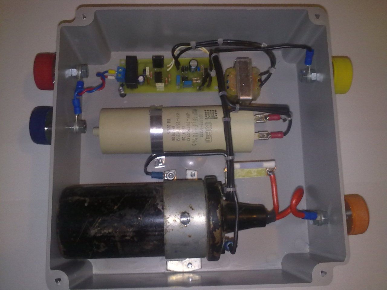

(#) erdgab válasza pimpa hozzászólására (») Dec 20, 2014 /
Elég lehet,ha az a kis trafó az inverteres részben legalább 230/9V és 4-5 wattos,a tirisztor mellett lévő kondenzátor legyen 16µF/450V AC. Két sor vezeték kellene legalább s azokat 100 méterenként párhuzamosan kellene kötni.Természetesen a jó földelés sem maradhat el.A rajz látom már megvan.Mellékletben az én inverteres pásztorom,de a képek között többet is láthatsz.
