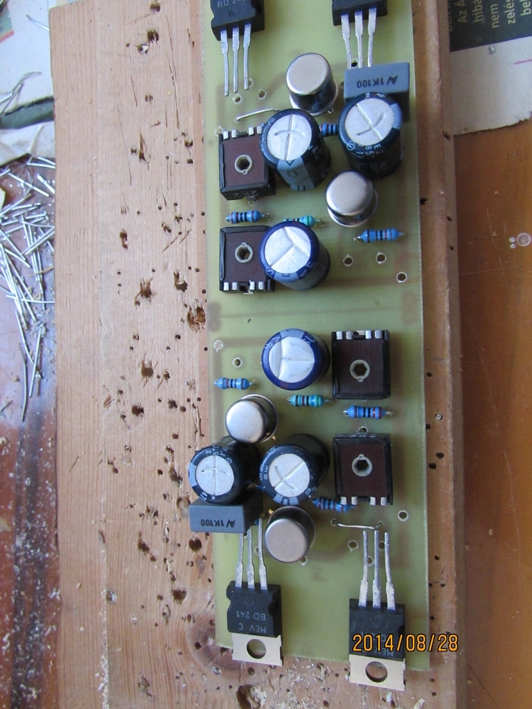

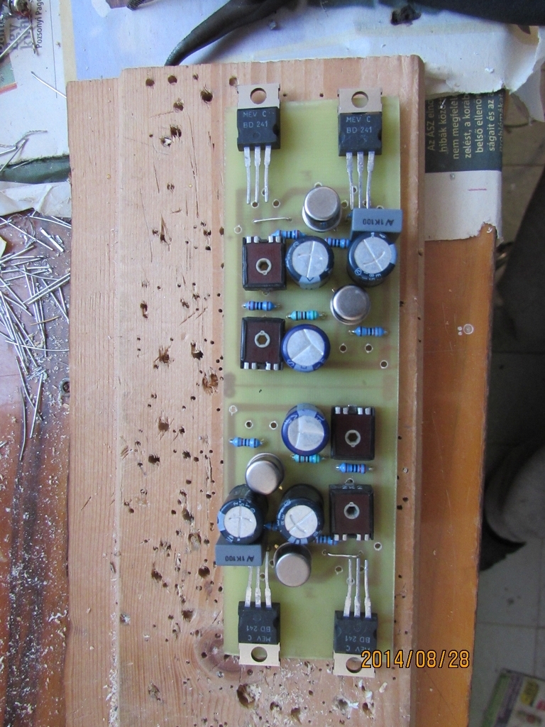

(#) reloop válasza CIROKL hozzászólására (») Nov 30, 2014 /
Besegítek.
(#) CIROKL válasza reloop hozzászólására (») Nov 30, 2014 /
Ez még rosszabb mint az előző !
Javasoltam a szimmetrikus felépítést de itt nincs még kisérlet sem ez irányban ?
A hozzászólás módosítva: Nov 30, 2014
(#) mark.budai válasza reloop hozzászólására (») Nov 30, 2014 /
Bár van némi kivetni való a rajzban, mérve rendkívül jónak bizonyult.
Alsó határfrekinél valahol 10Hz körül volt a -3dB-es pont, és nagyon magasra is ment, már nem emlékszem, de legalább 30kHz-et mértem.
A hangja nem tetszik csak, nagyon steril, ezen szeretnék változtatni, de ha nem lesz jobb, az sem érdekel, ezen kívül van egy Heed Canampom, meg egy hibrid, ECC82-vel, fetes véggel épített fejhallgató erősítőm is, csak ezek még nincsenek dobozolva, a fent tárgyalt erősítőhöz meg már csak a fa előlapot kell elkészíteni..
(#) szebee válasza CIROKL hozzászólására (») Nov 30, 2014 /
Miért rosszabb? Rövidebbek a GND-k ahogy javasoltad. Megszüntettem egy fél hurkot is úgy mond.
(#) CIROKL válasza szebee hozzászólására (») Nov 30, 2014 /
Alapvetően nem jó , hiába szüntetted meg a félhurkot meg rövidebbek a GND -ék de nem jó az alap elgondolás , ha nem hiszel csináld meg és ugyan úgy zúgni fog csak mint az előző !
Rendben, mi az amit másként kellene csinálnom?
Lesz egy kis időm rajzolok egy elképzelést azt majd megbeszéljük mit hogyan ha nem ma kell ...
De ha gondolod a papirt is le tudom kopirozni amit én épitettem ?
Rendben, várom az elképzelésed, nem ma kell. (tegnaphoz egy napra) csak vicc.... Örülnék ha segítenél, nem zavar a tatár!!!
Azt is szívesen fogadom ha letudod másolni a tied, hátha erőt merítek belőle. Csak a tied nem tartalmazza a plusz 2db előcsövet, de az nem baj, ha ichletet ad az csak jó!
A csövek és a kondik elrendezését szeretném megtartani.

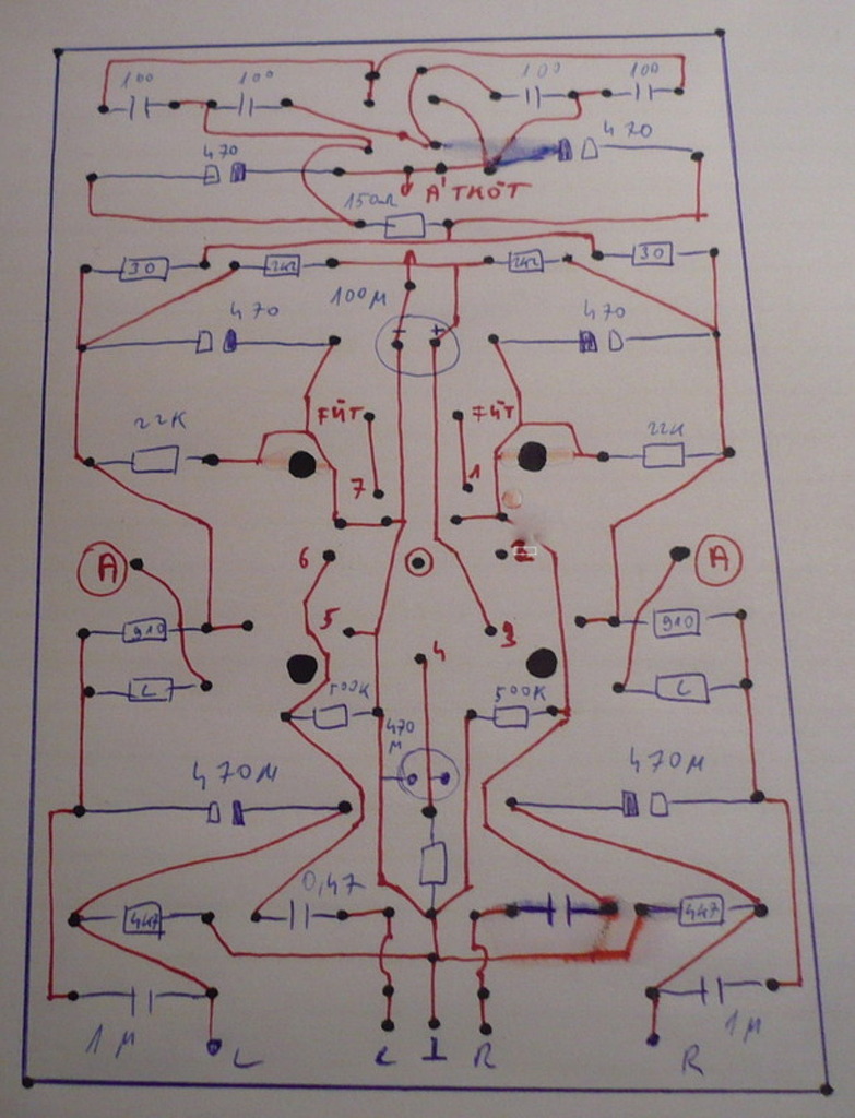

(#) CIROKL válasza szebee hozzászólására (») Dec 5, 2014 /
Megtaláltam a papirt amire rajzoltam anno már egy kicsit maszatos meg ilyenek de a lényeg látható .Elnézést mert nem szoktunk ilyen rajzolatokat osztogatni / komoly ember ezt csak megmosolyogja / de talán láthatod az én elképzelésemet és ezzel nincs semmi gond nem zajos nem brumos STB.
A hozzászólás módosítva: Dec 5, 2014

(#) szebee válasza CIROKL hozzászólására (») Dec 5, 2014 /
A komoly ember ha hozzá fog egy munkához akkor készít egy skiccet. Anno én ha akartam esztergálni egy tengelyt többféle átmérővel akkor csináltam egy ilyet, és utána készítettem el a szakrajzot. Ezzel szerintem elárultam hogy nem az elektronikában nőttem fől, elnézést kérek mindenkitől ha olyan dolgokat kérdezek amik egyes embereknek alap.
Ez a rajz kiinduló alapnak nagyon is tökéletes. Köszönöm!
