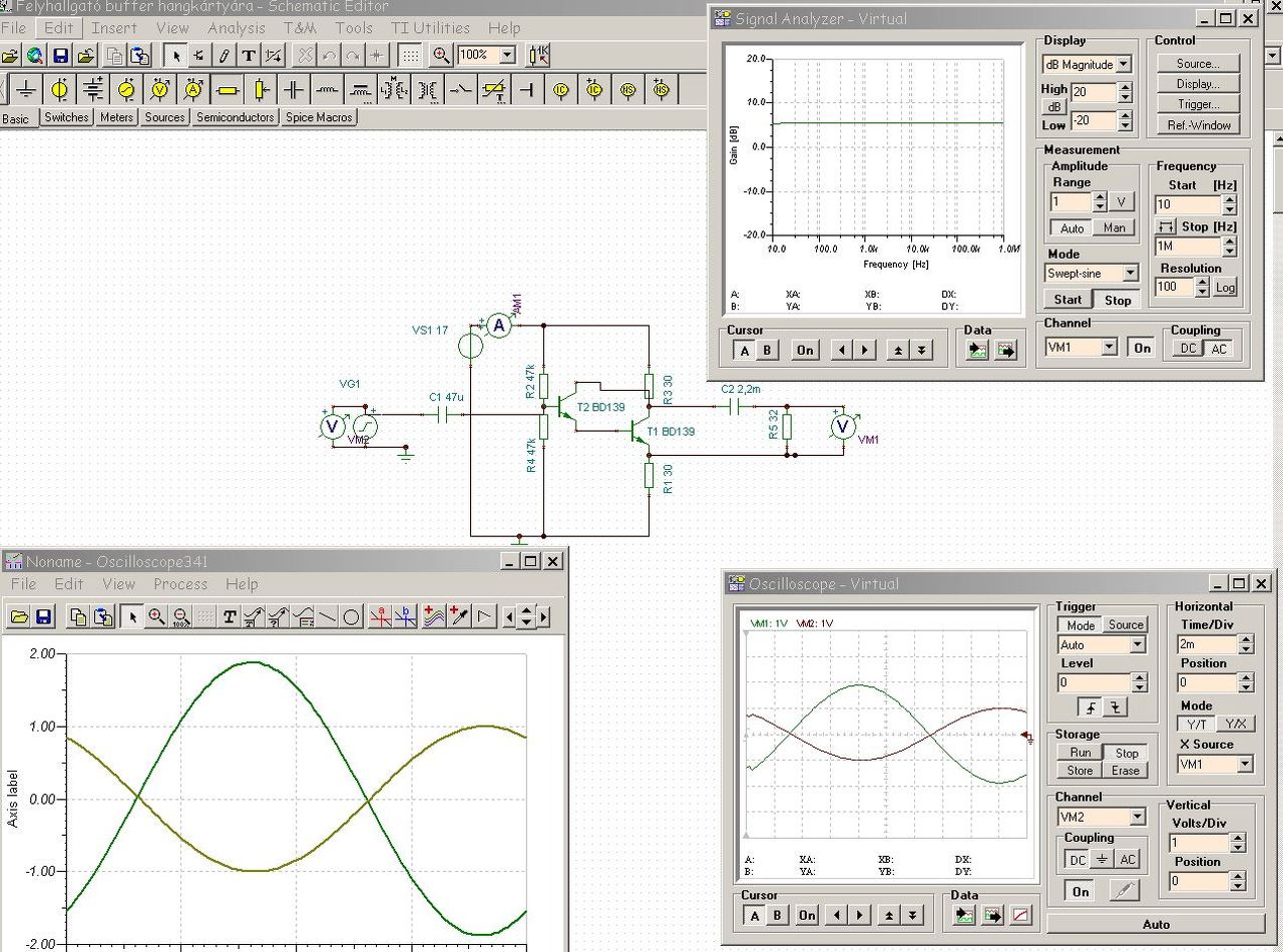

(#) elyelibator hozzászólása Nov 28, 2014 /
Összedobtam egy buffert a fejhallgatómhoz. Hangkártyáról menne csak. A lényeg az volt, hogy ne terhelje be a kártyát, és ha lehet erősítsen is egy kicsit. Hát ez jött össze. Elvileg működik, gyakorlatilag amint lesz egy kis időm, összedobom.
Valaki már csinált hasonlót Fetből, de úgy emlékszem az nem erősített. Érdekelne a véleményetek: lesz e gerjedés, torzítás stb. és ha igen, hogyan lehetne már előre is kiküszöbölni. Segítségeteket előre is köszönöm.
Jaa igen! A füles 32 ohmos.

(#) martin96 válasza elyelibator hozzászólására (») Nov 29, 2014 /
Szerintem építsd meg a Lovely cube kimenetét.
ezt
A műveleti erősítő kimenete helyett rákötöd simán a hangkártyára.
Ami vigyázni kell ezzel a kapcsolással, hogy Azonosak legyenek az alkatrészek. Tranzisztorokat érdemes párba válogatni.
Illetve BD139/140 helyett mehet bele MJE243 és 253.

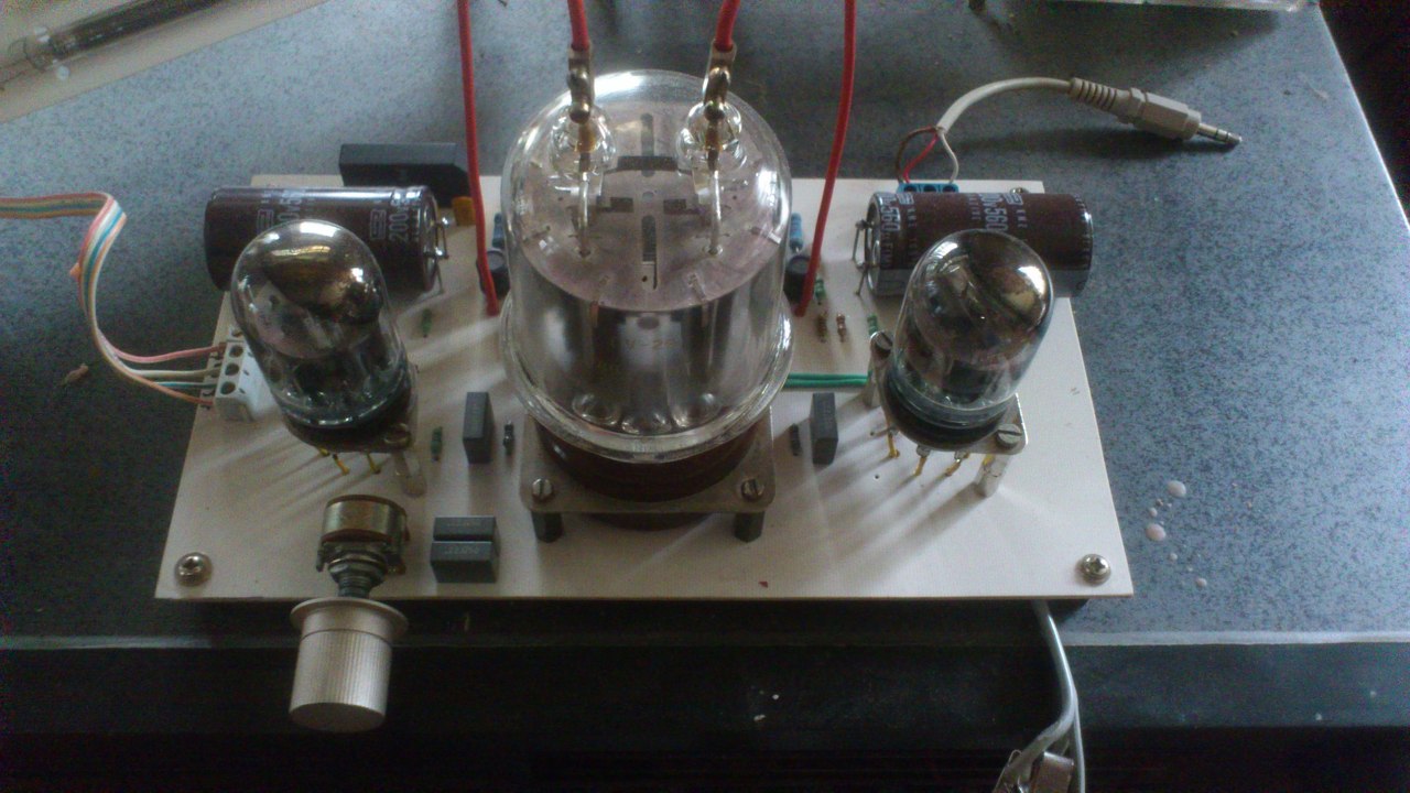

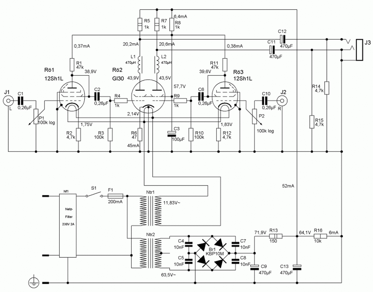

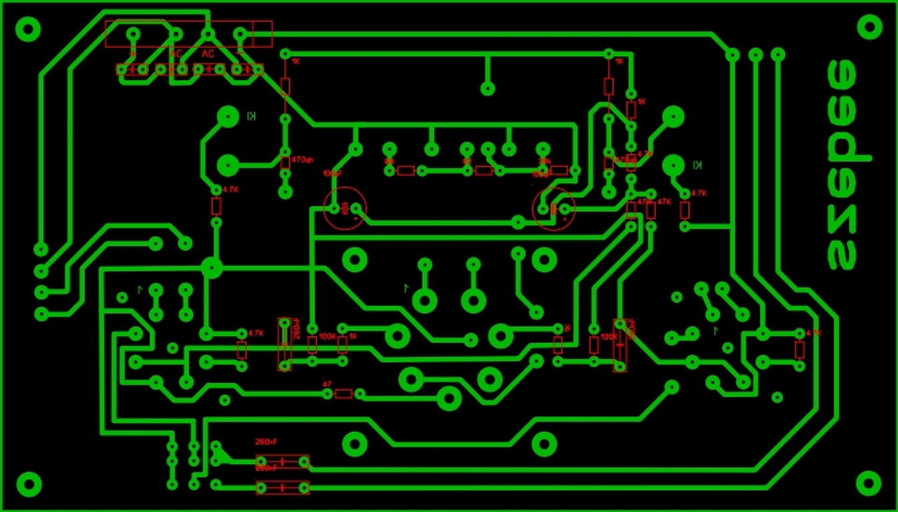

(#) szebee hozzászólása Nov 29, 2014 /
Megint a segítségetek kellene. Megcsináltam ezt a fejhallgató erősítőt és az a gondom vele hogy iszonyatosan búg! Mi okozhatja? Szolni szól elég szépen, mondjuk lehetne erőteljesebb (hangosabb), és ahogy adom a hangerőt úgy növekszik a búgás is.
Előre is köszönöm!
(#) CIROKL válasza szebee hozzászólására (») Nov 29, 2014 /
Nyákot mutatsz , a rajz szerinti gondolom a terv ?
(#) szebee válasza CIROKL hozzászólására (») Nov 29, 2014 /
így van a rajz szerint van.
Az előcső 2-es 7-es lába felvan cserélve a terven de a panelon javítva van, majd ha megy rendesen akkor kijavítom és csinálok új panelt.
Nagyon nincs rendben a nyák terv ez így sajnos nem jó .
Az enyémről nem tudok tervet mutatni mert csak papiron rajzoltam ceruzával de azért látni a szimmetrikus fel épitést , elrendezést
A hozzászólás módosítva: Nov 29, 2014
Mi az ami nem jó?
(#) szebee válasza szebee hozzászólására (») Nov 29, 2014 /
Aha, tehát a szimmetria hiánya miatt van benne búgás!
Nem pont a szimmetria a feltétel de egy kicsi tapasztalat kellene a nyák tervezéshez a GND helyes kialakiítás a vonalvezetések és annak hossza ami lényeges , a te általad tervezett nyák sajnos gyökeresen ellent mond minden feltételnek !
A zúgás okát nehéz lesz megszüntetni , szerintem nem is fogod tudni csak egy másik nyák tervezéssel ami minden feltételnek megfelelően van tervezve és kivitelezve .
A szimmetrikus tervezés talán előnyt jelent hisz könnyen megvalósítható és ami még lényeges lehet a csillagpontos GND kialakítása sokkal könnyebben megvalósítható .

Ezt a füles erősítőt pont most dobozolom és eszembe jutott hogy anno én is a rajz szerinti értékekkel dolgoztam igaz nálam csak a vége lett megépítve ,de az élesztés után a tápban lévő 470uf -os kondenzátorokat növelni kellett 1000uf -ra a teljes csend eléréséhez , egyéb más gond nem adódott .
Tökéletesen szól teljesen zajtalan a bemenetére vonal szint mehet egy az egyben , nem félelmetes hangerő de nincs gond vele , ha jó a hallása valakinek akkor bőven elegendő főleg hosszútávon hallgatható .
És mi az amire még figyelnem kell a GND hosszán kívül? Nem mehet át kondi alatt, csövek lábai mellett? Szerinted hogy kellene?
(#) szebee válasza CIROKL hozzászólására (») Nov 30, 2014 /
Ez hogy tetszik?
GI-30.lay6
