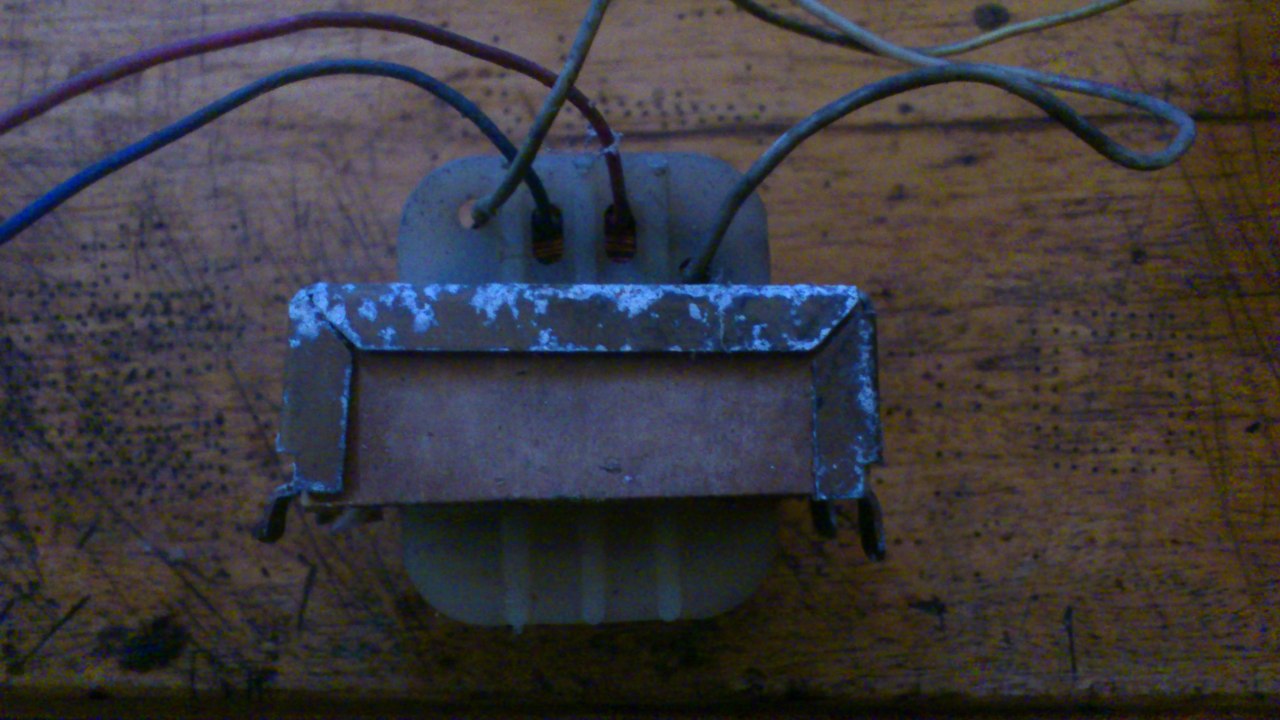

(#) szebee válasza CHZ hozzászólására (») Dec 7, 2014 /

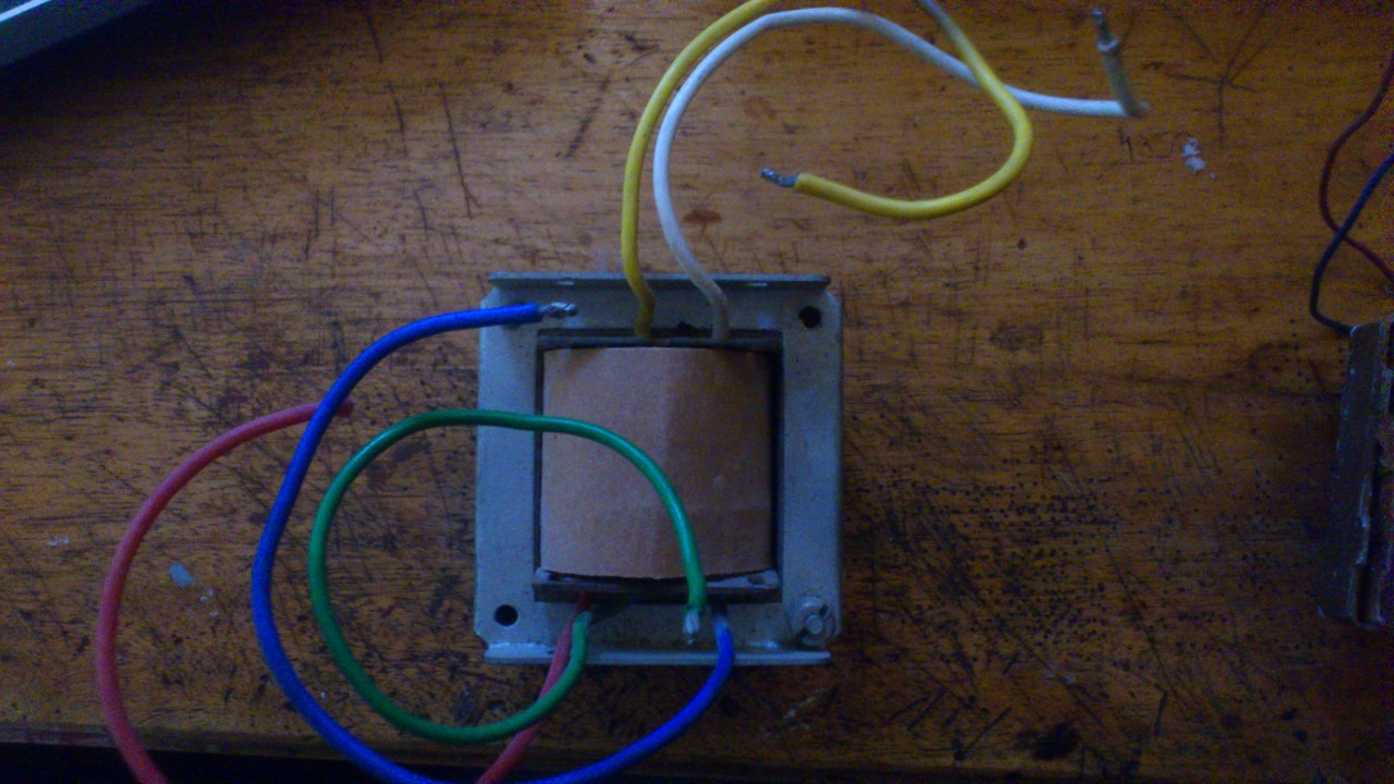

Vissza térve erre a fojtóra egy kicsit. Van itthon pár db trafóm kimenő, hálózati és lehet hogy fojtó is. Hogy tudom eldönteni melyik melyik, persze van ami egyértelmű. A képen mi lehet?
(#) granpa válasza szebee hozzászólására (») Dec 7, 2014 / 1
Egy oldalnézet többet segített volna. Fojtók jellemzően légrésesek. Ennek ahhoz sok a lába, de nekem van pl. 8 lábú fojtóm is. Méréssel eldönthető: kb. mi?
(#) CHZ válasza szebee hozzászólására (») Dec 7, 2014 /
Fojtó légréses lemezeléssel készül, ami alkalmas lehet. Képeid szerint ez nem látszik.
Fojtó egyéb paramétere is számít, ezért nem hiszem, hogy fiókból megfelelőt találhatsz.
Régi TV képeltérítő trafója, alkalmas lehet, primer tekercsének felhasználásával.
A hozzászólás módosítva: Dec 7, 2014
(#) pucuka válasza szebee hozzászólására (») Dec 7, 2014 /
A képeken nem sok minden látszik. Az azonban nagyon valószínű, hogy M magos a trafó, ez a kerek sarkokból látszik, akkor viszont ránézésre nehéz megmondani, hogy légréses, vagy nem.
(#) szebee válasza granpa hozzászólására (») Dec 7, 2014 /
A kb is jó lesz. Másik kérdés hogy van olyan trafóm is amin több primer van de nem szeretném a 115V-ost bekötni a 220V-os bemenetre. Ezt hogy tudom eldönteni? Itt van még pár kép.
Lehet hogy mégis sikerült előhúzni a fiókból.
Le van már írva, több módszer a témában. Legegyszerűbb az ellenállás mérés; a nagyobb ellenállású, nagyobb feszültségű tekercs (de ez lehet anódtekercs is!). Adj rá kisebb (24-48V) feszültséget, és mérd a többi tekercsvéget. Valamelyik szabványosnak tűnőhöz arányítasz.
Köszönöm! Az orosz junoszty-ból van.

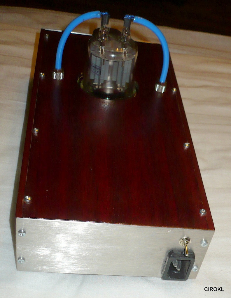

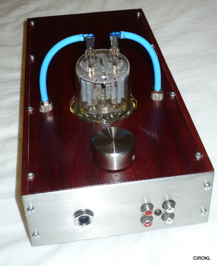

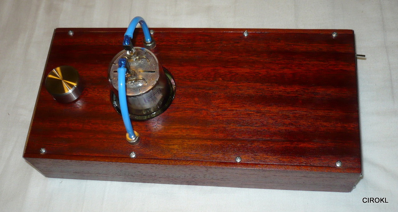

(#) CIROKL válasza CIROKL hozzászólására (») Dec 16, 2014 / 1
Tegnap , ma beletapostam a dobozába a GI-30 -at , .
Elnézést a képekért de este van és nincs a foto készítéshez normélis lehetőségem és a fényviszonyok siralmasak !
(#) mark.budai válasza CIROKL hozzászólására (») Dec 16, 2014 /
Laci ezért teljesen megőrültem! Nagyon szép lett! (Igaz nálad már az lenne a meglepő, ha valami nem szép) Remélem hangra is ilyen kecsegtető, mint külsőre.
Honnan szerezel ilyen fákat? Nekem is jól jönne valami egzóta, de vagy 1 centi vastagságban.
(#) CIROKL válasza mark.budai hozzászólására (») Dec 16, 2014 / 1
A hangját már régen hallottam de ugy rémlik jó , holnap meghallgatom , ez/EK / a panelek már régen kész voltak csak dobozolni kell őket , beüzemelt , beállított penelek így mostmár csak hallgatni kell majd valakinek .
Ezuttal kicsi csalás fa ügyben ugyan is ezek juhar furnérozott mdf lapok méretre vágva , pácolva , lakkozva .

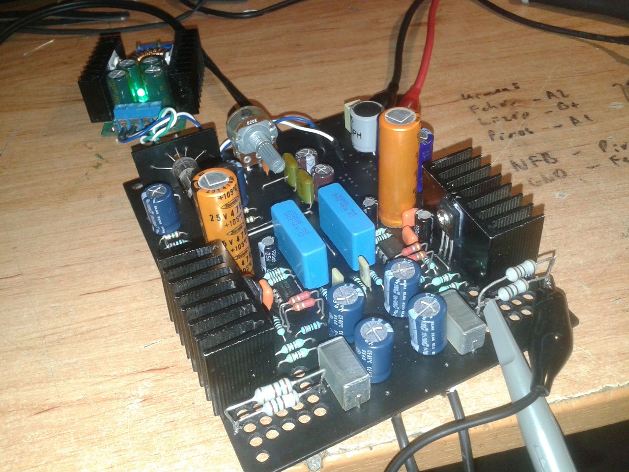

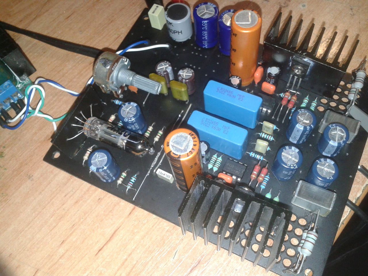

(#) daneg86 hozzászólása Dec 28, 2014 /
Dobozolás, még hátra van, de elkészült egy kísérleti kis hibrid erősítőm.
6n16B trióda végzi a feszültség erősítést, végén egy A osztályú buffer ( tudom tudom, 1 IC elég lett volna az egészhez, de így mégis többet szívhattam vele )
Így felemás ( mert miért is találtam volna két egyforma műveletit itthon.. ) műveletikkel is gyönyörűen muzsikál
(#) CHZ válasza daneg86 hozzászólására (») Dec 29, 2014 /
Poti miert kerult fordiva be?
(#) steweboy válasza CHZ hozzászólására (») Dec 29, 2014 /
Szerintem a dobozolás miatt...gondolom toldóval lesz kivezetve az előlapra
