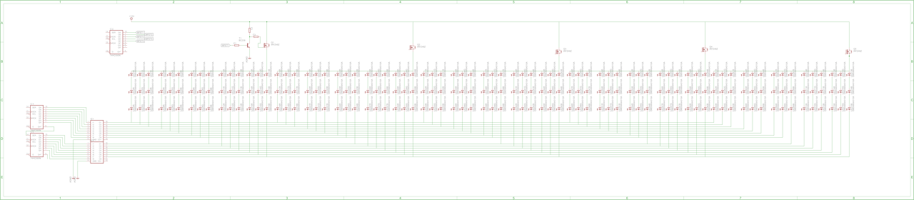

Nagyából összeraktam a kapcsolást (nem az egészet de a lényeg látszik) IC1,2 az uln2803. A +12 Volt kapcsolását valahogy így képzeltem el. Elméleti szinten így szeretném megvalósítani. Ergo: 74hc595 kapcsol egy tranyot amit egy mosfet. Minden nemű kritikát elfogadok, persze javítási segédlettel ))) Balázsszerk: Valamiért nem rendesen mutatja a képet. A hozzászólás módosítva: Nov 22, 2014
Bár lehet hülye kérdés, de itt mi korlátozza az áramot?
Nem lett be rajzolva de ez egy gyári led szalag és van benne ellenálás!
