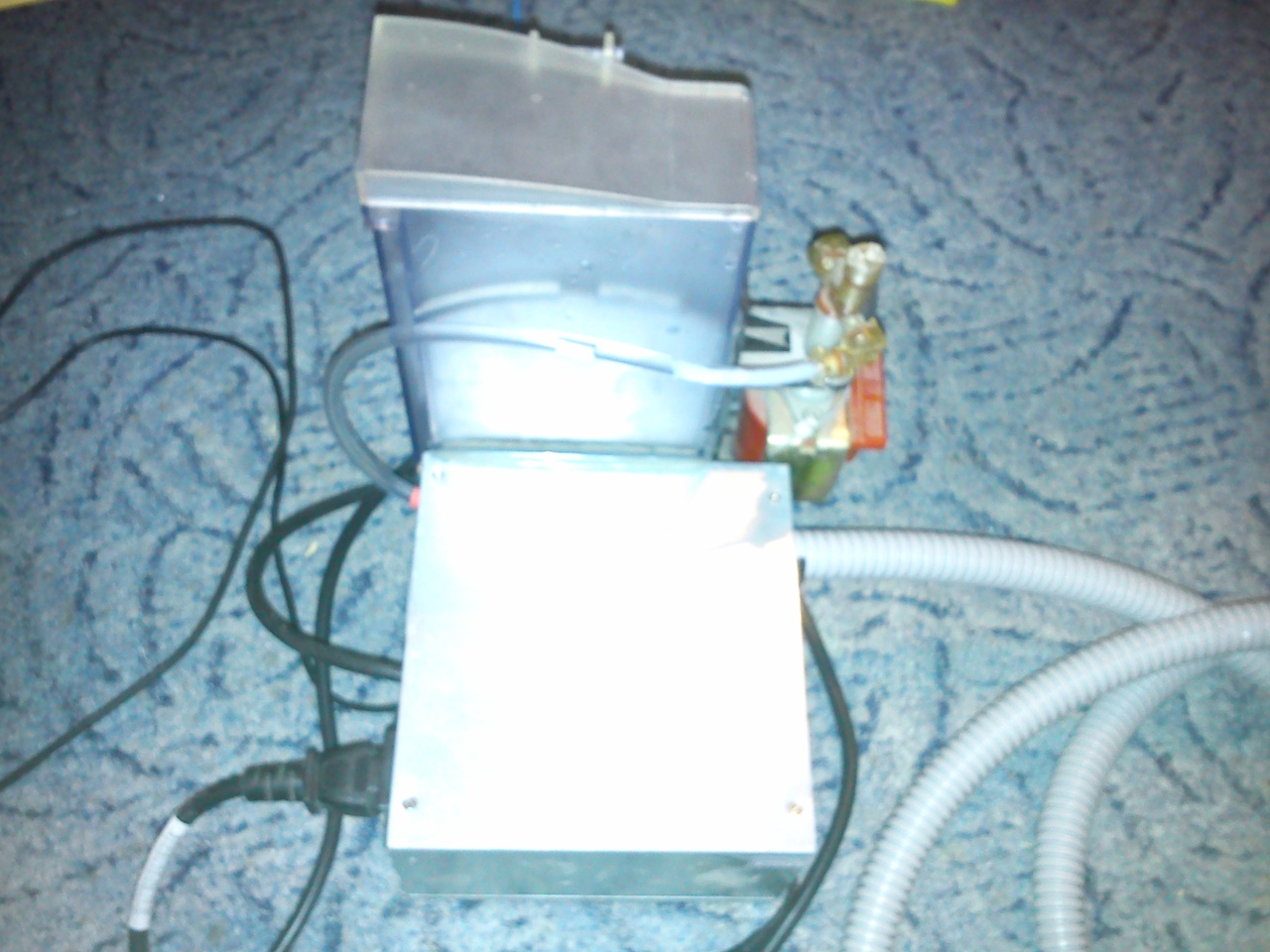

Ahogy ígértem itt vannak a képek! Most lettem vele kész, vízzel ki is próbáltam, nagyon jó hatásfokkal dolgozik, nem sikerült annyit nyomnom hogy bekapcsoljon a fűtőszál! Egyébként a fűtőszál egy 600w-os gyári füstgép fűtőszál!
Most már értem az elgondolást. Tényleg félre értelmeztem a dolgot. Én azt hittem, hogy a kazán a fix egységben lesz és csak a füst megy a puska részbe. De így is jó és ötletes! Mindenképpen egyedi! Ügyes vagy! A kazánt mennyire sikerült hőszigetelni? Kap még valamiféle borítást a kazán, illetve a fix egység?
A te elgondolásod is jó, de féltem hogy a csőben ki fog csapódni a füstfolyadék, azért terveztem így, bár egy próbát megérne, hogy úgy hogyan működik. Esetleg ilyen téren van valamilyen tapasztalatod? A kazán kapott kb, 5cm szigetelést, üvegszálas szigetelővel, és ezt borítottam be még a külső részen látható alufóliával borított szivacsos szigetelővel! Szinte teljesen le tudtam szigetelni, bátran hozzá lehet érni a kazánhoz. több burkolatra nincs szükség, így is sajnos a súlyproblémával kerültem szembe, a maga 7-8kg-os súlyával nem igazán ajánlott női kézbe tartogatni A fix egység teljesen biztonságos érintésvédelmileg, úgy gondolom felesleges beburkolni! Lehet hogy megfontolom a Te gégecsöves ötleted is, ha kivitelezhető, akkor az lesz a befutó
Üdv. Rejtettlámpás!
Ma csináltam egy extrém próbát, igaz tiszta vízzel, de a nyomáspróbának megfelelt volna! Mivel rengeteg toldást kellett betennem a rendszerbe, ez mint elgyengítette a folyadék csövét, így minden létező helyen szétrúgja a nyomás, hiába is rögzítettem le rendesen. Átgondoltam azt az elméletet, amit Te igaz hogy félreértettél, de ötletet adott, és megpróbálom úgy megoldani, hogy a kazán lekerül a fix egységhez, és a puskához egy szilikon csövön jut majd el a füst. Így a puska, csak vezérlő lesz,jóval könnyebb, és egyszerűbb is lesz, de adódik egy olyan probléma, hogy le fog csapódni valamennyi folyadék, ami kellemetlen lenne ha rácsapódna valakire, így megoldom, hogy visszajusson a tartályba, így gazdaságosabb is lesz a történet! Gondoltam megosztom az új tervet
Így már biztonságosabbnak tűnik az elképzelés. Szerintem nem lesz jelentős a lecsapódás, de igazából ezt is ki kell próbálni, tesztelni kell! Csak ügyesen és várom az eredményeket, esetleg videót, képet!

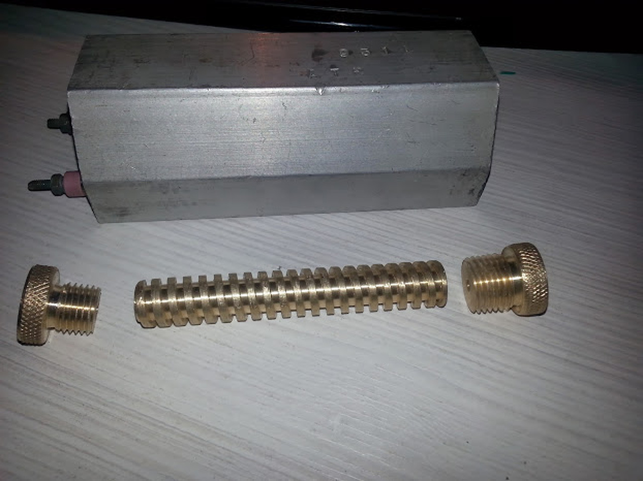

Sok éves bíbelődés után végre elkészültem füstgépemmel.Azért készült ilyen sokáig ,mert mindig csak másodlagos projekt volt.Ekkor beszereztem 2 kávágépkazánt.Eleinte egy Saeco kávékazánnal próbálkoztam ,de hamar rá kellett jönnöm ,hogy nem megoldható a dolog.Később hozzájutottam egy 1500W-os Antari kazánhoz betét és végelzárók nélkül.Csak az alu test volt meg.Ehhez sikerült gyártatni bele való menetes bronzot és végelzárókat.Ezek után a szivattyú és kazán között próbáltam áthidalni a dolgokat tefloncsővel és bajonettzáras csatlakozókkal.A bajonettzárban a tömítések mindig elolvadtak ,végül sikerült megismerkednem kávészem nevű felhasználó barátommal (Szemenyei Feri) , aki felvilágosított ,hogy megoldható a dolog rézcsövekkel és roppantógyűrűkkel.Sikerült megcsinálni a szivattyú kazán közti részt végre folyás mentesen.Köszönöm még egyszer kávészemnek a segítséget és a többi felhasznált anyagot(klixon , rézcső, tefloncső és gyűrűk) illetve köszönöm a kis kiegészítő leírást a működtetéséről.Azokat még pótolni szeretném . Pl mind két oldalon védelem.Hővédelem a kazánnak és a földelési rendszer rendes kialakítása , illetve az ULKA megfelelő vezérlése.
Grat, nagyon "gyárias" lesz! Ezt lehetne akár restaurálásnak is nevezni. Egyébként ezt a roppantógyűrűs (vágógyűrűs) megoldást én is javasoltam neked, amikor evvel kapcsolatban kérdeztél itt a fórumban. Videó készült esetleg? Szívesen megnézném azt is!
Köszi
.Igen tudom ,hogy te javasoltad, de akkor meg is akadt a dolog .Nem tudtam beszerezni helyben.De kávészem adott párat és a csöveket is ő adta így sikerült.Videó is lesz persze A hozzászólás módosítva: Jan 12, 2015
Értem. A végeredmény a lényeg! Várjuk a videót!
