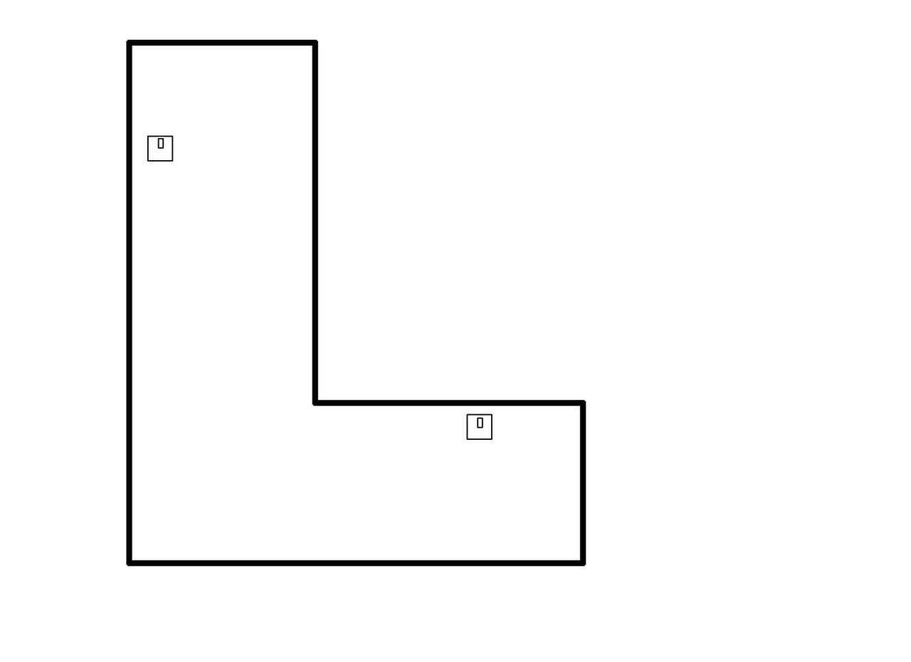

A folyosón van két kapcsolónk, ahogy azt a mellékelt (eléggé buta) rajz mutatja. A jobb oldalon lévő kapcsolót levettük amikor újra tapétáztuk azt a falat amin a kapcsoló van. Mióta levettem és visszatettem a kapcsolók nem működnek megfelelően.
Ha mindkettő fel van kapcsolva, akkor működnek a kapcsolók. Viszont ha lekapcsoljuk az egyiket, a fény kialszik. Ugyebár ekkor a másikkal vissza lehetne kapcsolni, de nem történik semmi.
Mielőtt levettem a kapcsolót mindkét kapcsoló rendesen működött. Mielőtt levettem a kapcsolót készítettem fényképet, csak hogy biztos legyek benne, hogy ugyanúgy kötöm vissza.
Nem tudom sikerült-e érthetően elmagyaráznom, ha nem akkor kérdezzetek bátran.
Esetleg valaki tudja mi lehet a probléma?
Mikor visszakötöttem a kapcsolót akkor lekapcsoltuk a biztosítékot. Amint ez megvolt visszakapcsoltuk. Amikor a foglalatot csavaroztam vissza a helyére, akkor szikrázott egy nagyot és lecsapta a biztosítékot. Nem tudom, hogy ennek van-e köze az egészhez, de gondoltam hasznos infó lehet.

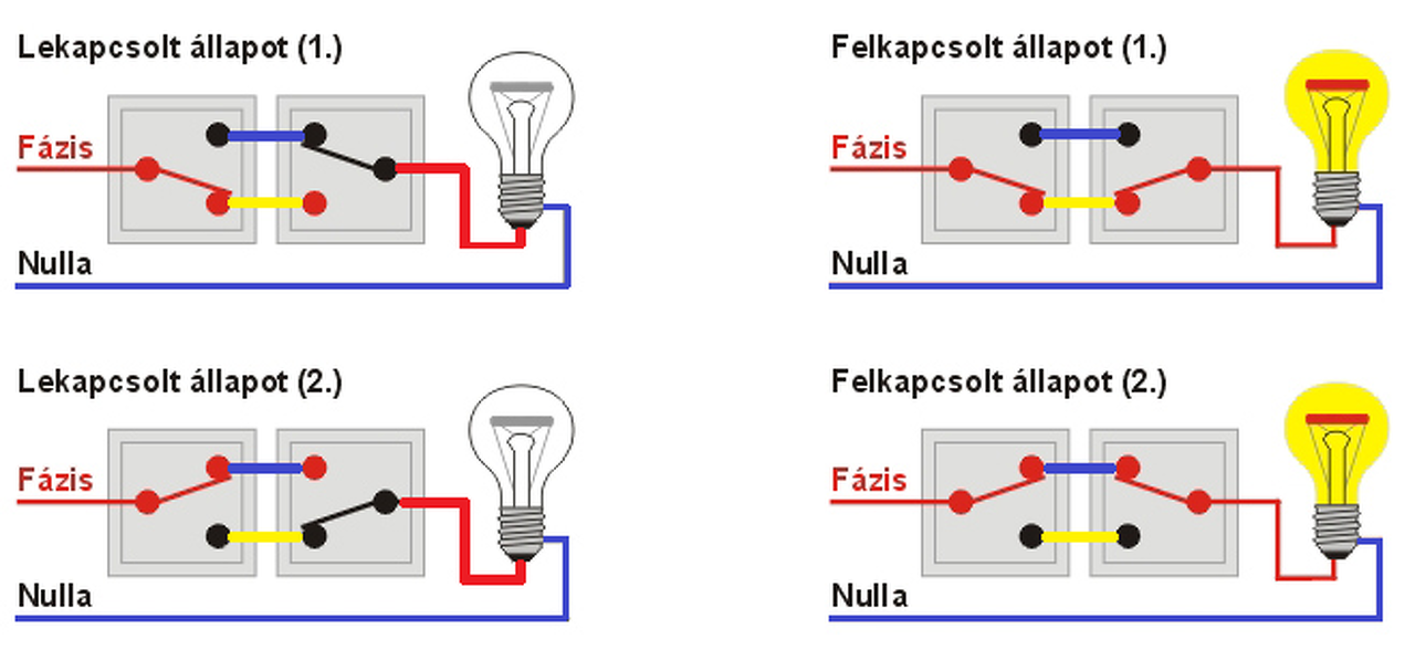

Szia! Ha minden igaz és ahogy a kollégák is írták - alternatív kapcsolásról lehet szó. Az elég nagy baj, ha a villanyszerelő kér segítséget - adja vissza a szakmunkás bizonyítványát, akár magyar - akár külföldi - egy ilyen egyszerű problémával kapcsolatban. Én közel 3 és fél évtized alatt megtanultam, hogy mindig ott van baj - ahol az ember utoljára hozzányúlt. Neked korántsem biztos, hogy a két kapcsolót ugyanúgy kell bekötnöd. A váltó kapcsolás lényege, hogy a fázisvezető elindul és egy váltókapcsoló mozgó billentyűjére fut, ami vagy "A" vagy "B" állapotba képes váltani. Innen 2 szálon futhat tovább a fázis. Vagy az "A" ágon vagy a "B" ágon. Ezt hívják "játszószálaknak" is. A másik kapcsolóba meg kell érkezzen ez a két (A és B) ág. Azaz Ha az első kapcsolót felkapcsolod, akkor például az "A" ágon lesz fázis a 2-es kapcsolón is. Ha az első kapcsolót lekapcsolod, akkor pedig a "B" ágon lesz fázis a 2-es kapcsolódon is. A 2-es kapcsoló állapotától függően - ami éppen fordítva kapja a fázisokat emiatt, mint az első - nem 1 szálon fogadja a fázist, hanem 2 lehetséges szálon. és az elsővel ellentétben - 1 szálon adja tovább az izzó felé. Az izzó így vagy az egyik szálról kap fázist, vagy a másikról nem - vagy éppen fordítva. Ezért van az, hogy alternatív kapcsolás esetén az egyik kapcsoló félrevezető képet mutat, hiszen lehet hogy felkapcsoltnak néz ki a billenőlapja, de éppen lekapcsolta a fázist arról a szálról, ami folytonos a másik kapcsolón keresztül. Az ábra tökéletesen ábrázolja az itt - kissé bonyolultan leírtakat. Vannak más bekötési módok is - sajnos a villanyszerelők is alkalmazzák - ha úgy van bekötve, akkor sürgősen át is kell alakítani, mert életveszélyes lehet. A foglalat visszehelyezésekor össze is sodródhatott két vezeték - így nem egy hanem 2 lehetséges hibád van - ezért csóválhatta a fejét a vilanyszerelő. Az első lépés a lámpát rendbetenni, a második az alternatív kapcsolás végigkövetése és helyreállítása, a harmadik lépés ismét áram alá helyezése a rendszernek. Szerintem sokan vagyunk (egyre többen) itt akik szívesen mennének Skóciába és vennék fel azt a bért - cserébe valóban jó megoldást kapnál.

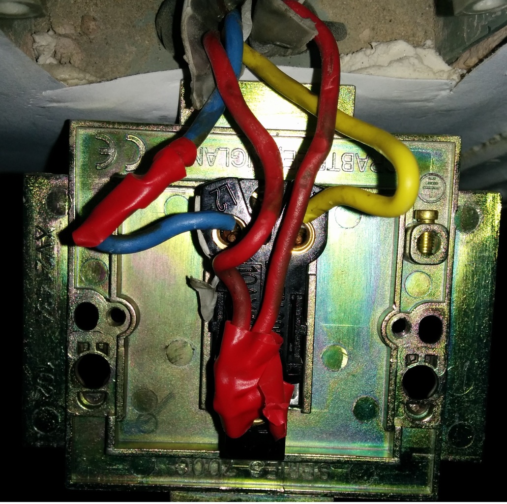

(#) kissbalazs86 válasza levaitamas hozzászólására (») Dec 10, 2014 /
itt a kép amit készítettem. Ez a szétszerelés előtt készült.
A kábelek ugyanúgy lettek visszakötve, ahogy ezen a képen látszódik.
Remélem ez segít megoldást találni.

(#) kameleon2 válasza kissbalazs86 hozzászólására (») Dec 10, 2014 /
Ez csak egy kapcsoló. A másik is ugyanígy volt színezve? Nem hinném. Amúgy így úgy tűnik az alsó a váltó rész a felső kettő az A és a B de nem esküdnék meg rá - egy csipogós műszer sokat segítene, vagy ha van a kapcsoló oldalán, alján valami felirat. Sajnos csak az F2 felirat látszik a többit a vezetékek takarják. Nézd el nekem, de skót szerelvények nem mennek fejből, csak az angolok. Ha fém az a kapcsoló akkor az a védőföld csavar sem véletlenül van ott. Be kellene, hogy legyen kötve.
A hozzászólás módosítva: Dec 10, 2014

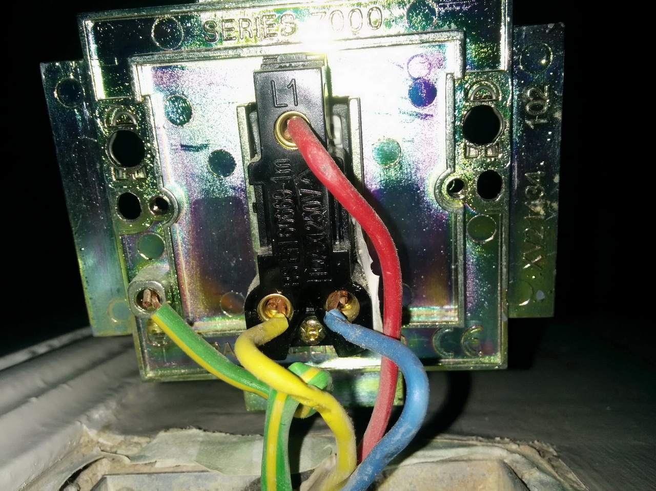

(#) kissbalazs86 válasza kameleon2 hozzászólására (») Dec 10, 2014 /
A másikról nem csináltam képet, mivel azt nem szedtem le. Nem tudom, pontosan milyen feliratra gondolsz, de kábelek foglalatai L1, L2 és L3.
Most egyetemen vagyok, de este majd tudok képeket csinálni a másikról is, vagy megkeresni a feliratot a kapcsolón.
Jó lesz, mert akkor legalább van valami nyom - a vezetékek színei - lehet találgatni és mérni. Van valamilyen gyengeáramú csipogód, amivel lekapcsolt állapotban tudsz mérni? Ha nincs - egy zsebtelep és egy soros izzó is sokat lendít a dolgokon - kizárólag áramtalanított állapotban.
(#) kissbalazs86 hozzászólása Dec 11, 2014 /
Sziasztok, tegnap későn értem haza, és már nem volt energiám fényképet készíteni.
Az első kép arról a kapcsolóról készült amihez nem nyúltam hozzá. A második képet arról, amelyiket leszedtem a tapétázásnál.
(#) szamóca válasza kissbalazs86 hozzászólására (») Dec 11, 2014 / 1
Ha L1 a közös pont, amit L2 ill. L3 hoz kapcsol, akkor ezen a bekötési rajz helyességének kellene utánanézni. A második képen talán azért van két piros az L1-re kötve, mert innen vitték két lámpatesthez.
Mindenkinek köszönöm a segítséget. A kapcsolóval volt a probléma. Levettem a fürdőszobait és azzal működik rendesen.
Köszönöm még egyszer mindenkinek
