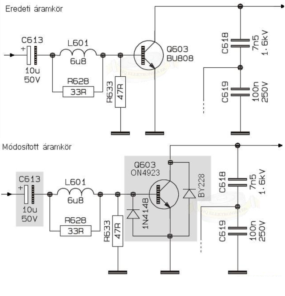

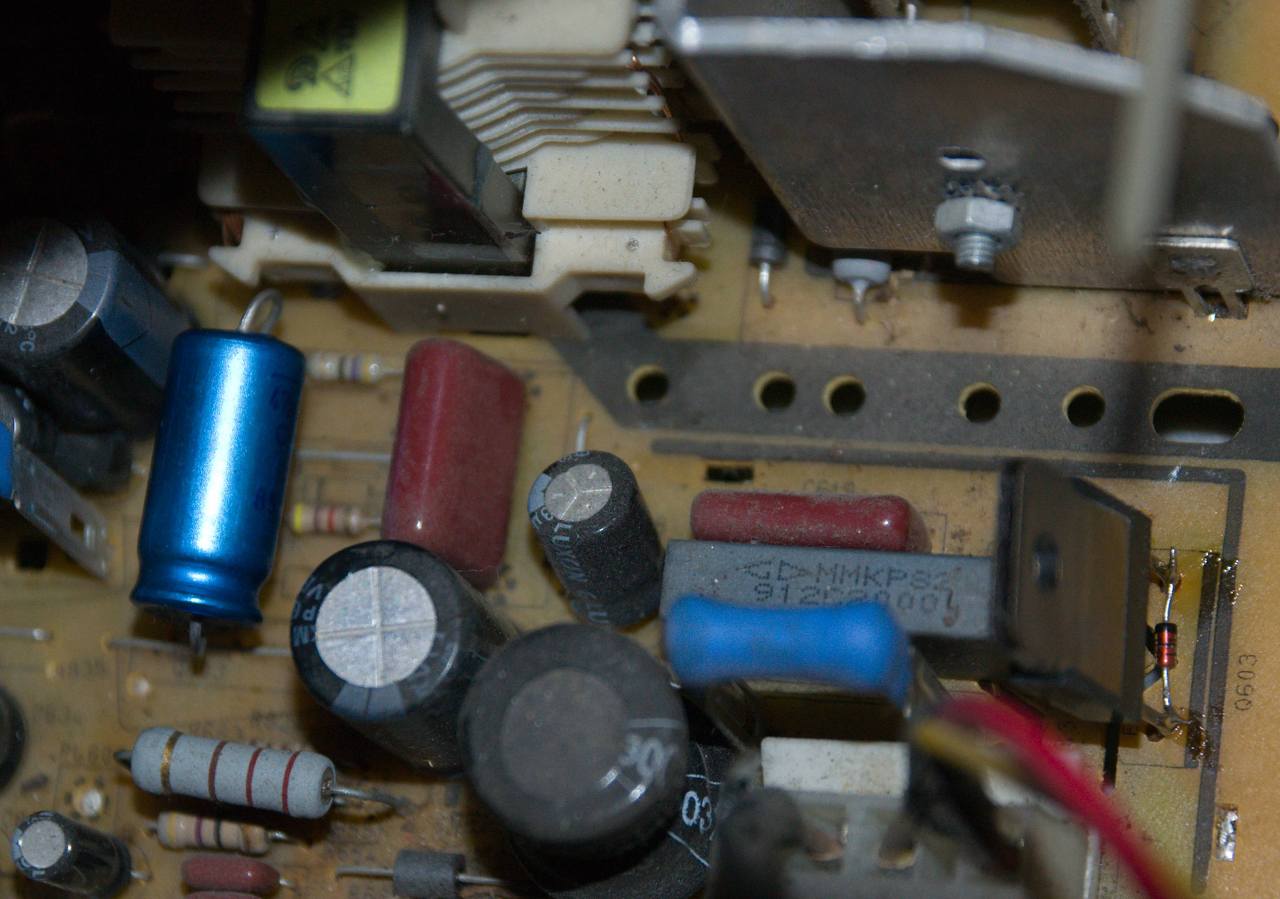

Egy újabb érv az ON4923 alkalmazására BU808 kiváltásánál. Sikeres 11AK30 javítás ON4923-al, hűtőborda nélkül, enyhén langyos hűtőzászlóval. Bővebben: Link. A C613 pozíciójába most is a jól bevált 47 uF, 63V-os strapabíró magyar MM elkó került.
A hozzászólás módosítva: Dec 15, 2014
(#) eyess válasza kadarist hozzászólására (») Dec 15, 2014 /
Erre gondoltál ?
(#) kadarist válasza eyess hozzászólására (») Dec 15, 2014 /
Igen, a linkemben erre a képre utaltam (Hq elektronika).
