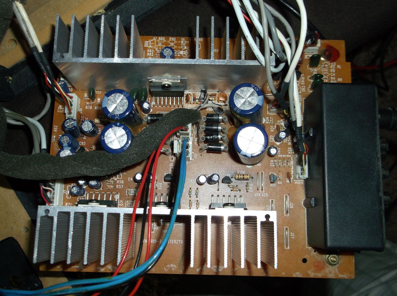

Van egy ilyen Genuis sw-hf 5.1-em, feketében (http://comp.potrebitel.ru/?action=model_item&num_id=45&cat_id=430&gud_id=5514) . A kisebbik testvére a nagy barnának. Kb 8-10 éve van meg. Tegnap a trafóban kiolvadt a hőbiztosíték. Kicseréltem, most már van tápfesz, de továbbra is néma marad, bármit kötök rá. Ha az ujjammal a bementi jacket fogdosom, akkor sem ad semmi hangot. MP3-at is rákötöttem azzalis néma. Lehet más is tönkrement benne és azért olvadt ki a trafó biztosítéka? Esetleg van valami tipikus hibája ennek a szettnek is? Nagyon köszönöm a segítséget.

Van egy TDA7296 (képen felül) és 3 TDA7269A (alul) egy hűtőbordán. A fekete piros kábel megvan a panelről, 100mv-ot mérek rajta kb, ha nyomom a mute gombot a távkapcsolón, semmi nem változik a feszültségen. De ki-be lehet kapcsolni a hangfalat a távirányítóval, a potméter állító motor viszont meg sem mozdul távirányítóval. Nem működik most. Lehet elől kell keresnem a hibát a másik panelen? Feszültségstabilizátort nem találtam, csak Q... feliratok vannak a nyákon és egy 8 lábú ic, amit nem tudtam beazonosítani. Ez: YG4558 D3A0CA, ez valami audio IC amikor rákerestem. Szedjem ki a panelt elölről is valahogy?

(#) reloop válasza atgyuric hozzászólására (») Aug 28, 2015 /
A javaslatom szerint eljárva ilyet találsz a végfok IC-ről. Látható 1-6 illetve a 3-as táplábak, 5-ös a némítás melynek a pozitív táptól legalább 7V-tal negatívabbnak kell lennie ahhoz, hogy az erősítő megszólaljon.
Ha ez a pozitív tápon marad, akkor valószínűleg nem kap vezérlést, ami a vezérlő panelről jönne.
Leggyakrabban annak a táphiánya okoz ilyesmit, esetleg érintkezési hiba.

(#) atgyuric válasza eSDi hozzászólására (») Aug 28, 2015 /
Hello, megmértem őket:
D22 Power be, Mute ki: 4.5V, mute be 0v
D23 0v ill 4.98V power off/on
D14 0v ill 4.82V power gombbal ki-be kapcsolva a hangfalat
Ezek jónak tűnnek, merre menjek tovább mesterem?
(#) atgyuric válasza reloop hozzászólására (») Aug 28, 2015 /
Megmértem ezeket is:
1 ic V- -15V V+ 14.6V Mute 3,4V földhöz képest (9-es láb)
2 ic V- -14.72V V+ 14.57V Mute 3,4V földhöz képest (9-es láb)
3 ic V- -15.16V V+ 14.99V Mute 3,4V földhöz képest (9-es láb)
Mesterek merre mérjek tovább?
(#) atgyuric válasza atgyuric hozzászólására (») Aug 28, 2015 /
Nah annyi változás történt, hogy ha 5.1-be átkapcsolom és a narancssárga vezetékre dugom az MP3-at, akkor megszólal. Sztereóban meg se nyikkan semelyik bemeneten.
És hogy minden jó legyen felülről a bal oldali TDA IC 2 lábát egy pillanatra (kb fél mp) rövidre zártam és szikrázott egyet. 1-3 láb (V- és V+ láb). Nem tudom ezzel kinyírtam-e sikeresen azt az ICt, de a feszültségek továbbra is megvannak a lábain. A motor is beindult a távirányítóval tudom már mozgatni is.
Szóval végigpróbáltam egy hangfallal az összes kimenetet 5.1-ben. Mindegyik szól, csak a center halkabb a többinél kb fele olyan hangos, ha cserélgetem a bemeneteket az MP3ban. De sztereóban továbbra sem nyikkan meg, ha átkapcsolom. Mi a fene lehet ez?
(#) eSDi válasza atgyuric hozzászólására (») Aug 28, 2015 /
Ha nincs elállítva a center hangereje, akkor lehet valamelyik poti döglődik. Vagy akár az IC is lehet már fáradt. Viszont, ha sztereóban nem szól, akkor a kapcsoló egyszerűen tönkre is mehetett és ezért halkabb a center is.
Az RCA bemeneten látok egy-egy kondit: C12, C13. Ezek elég vacak kerámiák szoktak lenni, melyből gyakori a zárlatos. Ezt az ohm-mérő könnyedén kimutatja.
