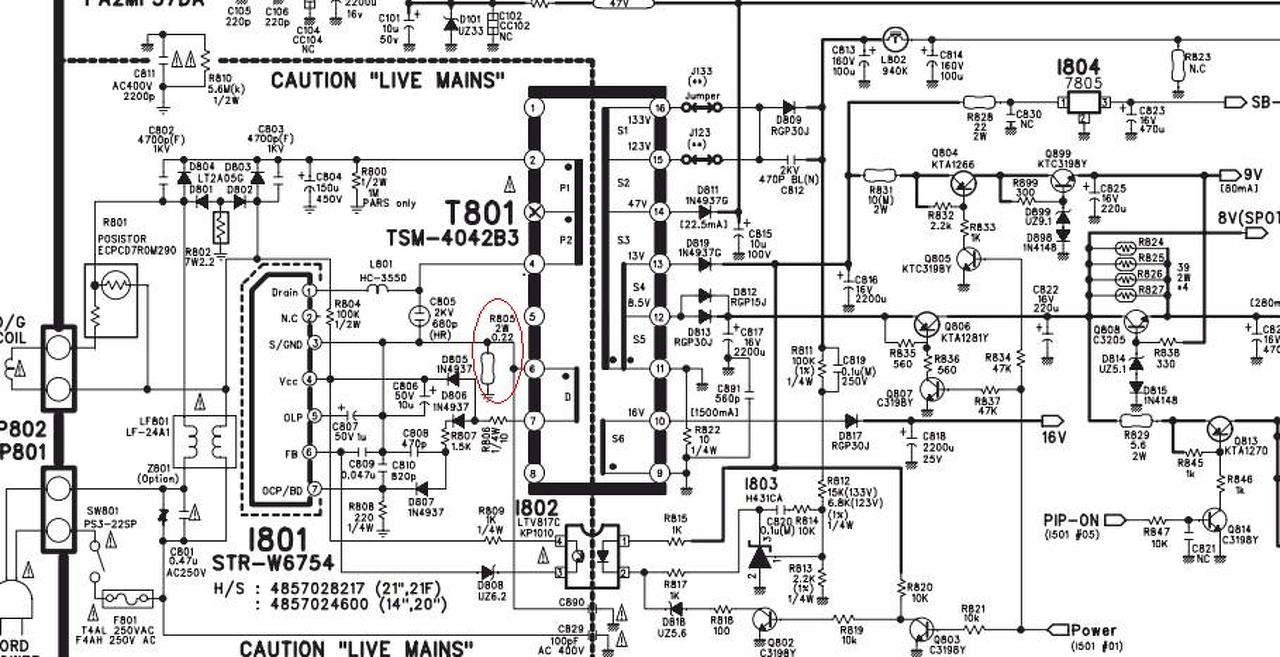

(#) leeheel hozzászólása Dec 18, 2014 /
szép jó estét
van egy hyunday hrh 2134 es tv-m ami nem akar indulni , a led sem világit megnéztem a tápot és a szekunder felin nincs áram nem látszik semmi égés sehol , rajzot is kaptam de nem tudom mit nézzek . tudna valaki segiteni ?
A hozzászólás módosítva: Dec 18, 2014
(#) kadarist válasza jdani hozzászólására (») Dec 18, 2014 /
A rajzot tessék elővenni és abban benne van a G2 bekötése.
(#) kadarist válasza leeheel hozzászólására (») Dec 18, 2014 /
A C804-es kondenzátoron van feszültség? A mondatokat kezdd nagybetűvel!
(#) leeheel válasza kadarist hozzászólására (») Dec 18, 2014 /
Igen, 320v körül ,és meg is marad nem sül ki
Az R804 ellenállás jó, nem szakadt? Az IC Vcc lábán mekkora a feszültség a nagy pufferkondi negatív kivezetéséhez képest?
Nem szakadt , 15-16V-ot mértem
