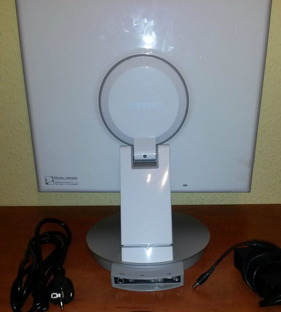

A táp ad áramot, kihúztam a legközelebbi leállásnál és rádugtam egy led szalagot. Világított mint a karácsonyfa.De újraindításnál (sem alvó állapotból) nem tér vissza a windows7, vagyis fekete marad a képernyő! A led sem világít ilyenkor. De ha kihúzom a dc dugót és visszadugom, akkor megy minden újra! Ilyesmivel már találkoztam másik (belső tápos) monitorral, hogy "nem jött vissza", de ott az elkók cseréje megoldotta a problémát.
Most egy ilyen külső tápos monitorral mi lehet a nagy helyzet? Már kezdek szomorú lenni...
Mármint a monitor kék ledje (indikátor) nem világít... csak ha kihúzom és újra bedugom a tápot, akkor indul a monitor is és beadja az addigra már betöltött windows-t
Sajnos akkor esélyes, hogy megfőtt a processzora, de lehet hogy csak döglöttek benne a kondik. Mindenképpen szét kell szedni és bele kell kukucskálni, érdeems lenne szkóppal megvizsgálni a stabilizált tápokat..
Nincs szkópom, bár lenne, akkor értenék is hozzá.

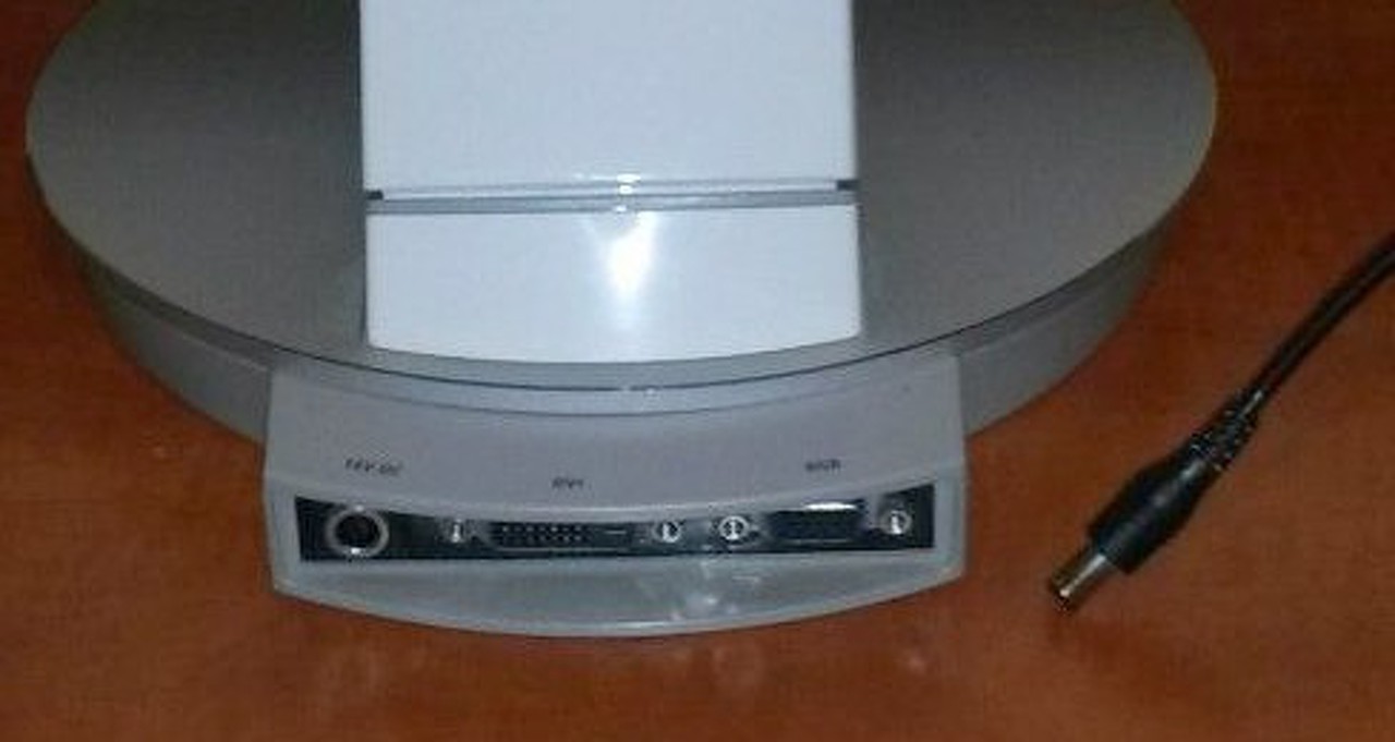

Ma szétszedtem a kicsikét, de csak a talpát tudtam leszedni a becsatlakozásnál.....a scaler láthatóvá vált félig-meddig, de nem voltak rajta púpos kondik. (tudom, ez nem sokat jelent) Magát a monitort nem mertem feszegetni tovább, mert nagyon szép és érintetlen darab még! Ráadásul egészen másképp kell szétkapni, mint az eddig megszokott samsungokat... szerintem. A processzor az a scaler IC? Vagy mi? ![]() A stabilizált táp az hol van? Eddig úgy tudtam, hogy a táp maga az. Bocs, de nagyon láma vagyok ehhez, tudom! Eddig csak kondikat cseréltem, meg ccfl csöveket más monitorokban, elég sokszor sokszor sikerrel! Biztos ismered a típust, de teszek fel 3 képet róla.:
Egyébként ma egész nap erről írogatok és már nem áll le, csak újraindításnál... Nagyon szeretném ezt a kis jószágot megtartani, mert nagyon igényes darab....Köszönöm, hogy segítesz, nem győzök hálálkodni!
Szerintem picit túlmisztifikálod ezt a monitort és samsungra igányest mondani.. Műszerek nélkül itt meg is ál a dolog, ránézésre nem lehet mit csinálni. Amúgy a mai viselkedése alapján a külső táp a hunyó, elég jellegzetes dolgokat produkál.

Oké, a samsung annyira nem menő nálam sem, eddig csak "talány" volt mindegyik.... De ez a kis fehér izé legalább ki van dolgozva.
Amúgy LG párti vagyok és nincsenek nagy igényeim. Most egy L194ws-t hajtok amúgy, nekem az bőven elég... köszi a segítséget, majd elvacakolok ezzel a Samsunggal azért. Csak hát tényleg olyan mint ha most bontották volna ki a dobozból, vagy mi. (nem vettem drágán, még 3 rugó sem volt, tokkal vonóval!) Bár tényleg elavult dolog MA már, csak én ilyen ragaszkodó típus vagyok és nehezen nyugszom bele az ilyesmibe. Még egyszer köszi, lehet, hogy még kérdezek, ha nem zavarok! Üdv: Laurox

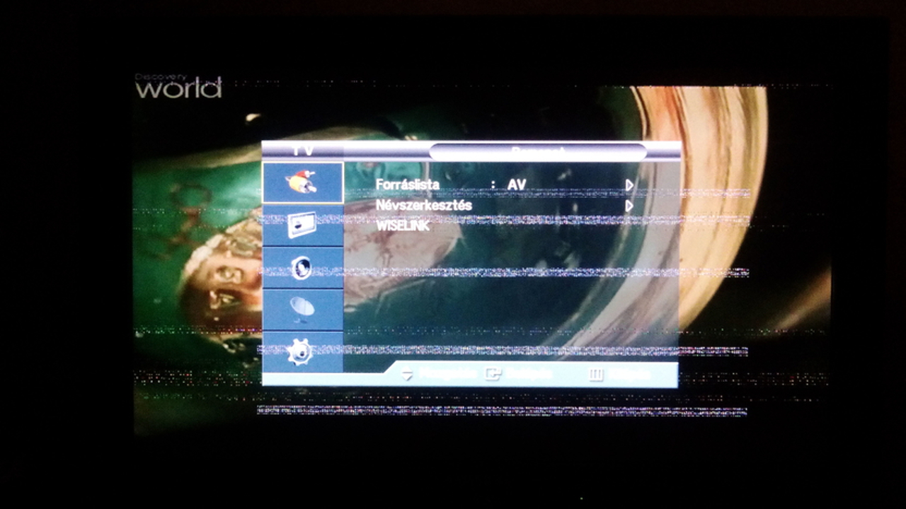

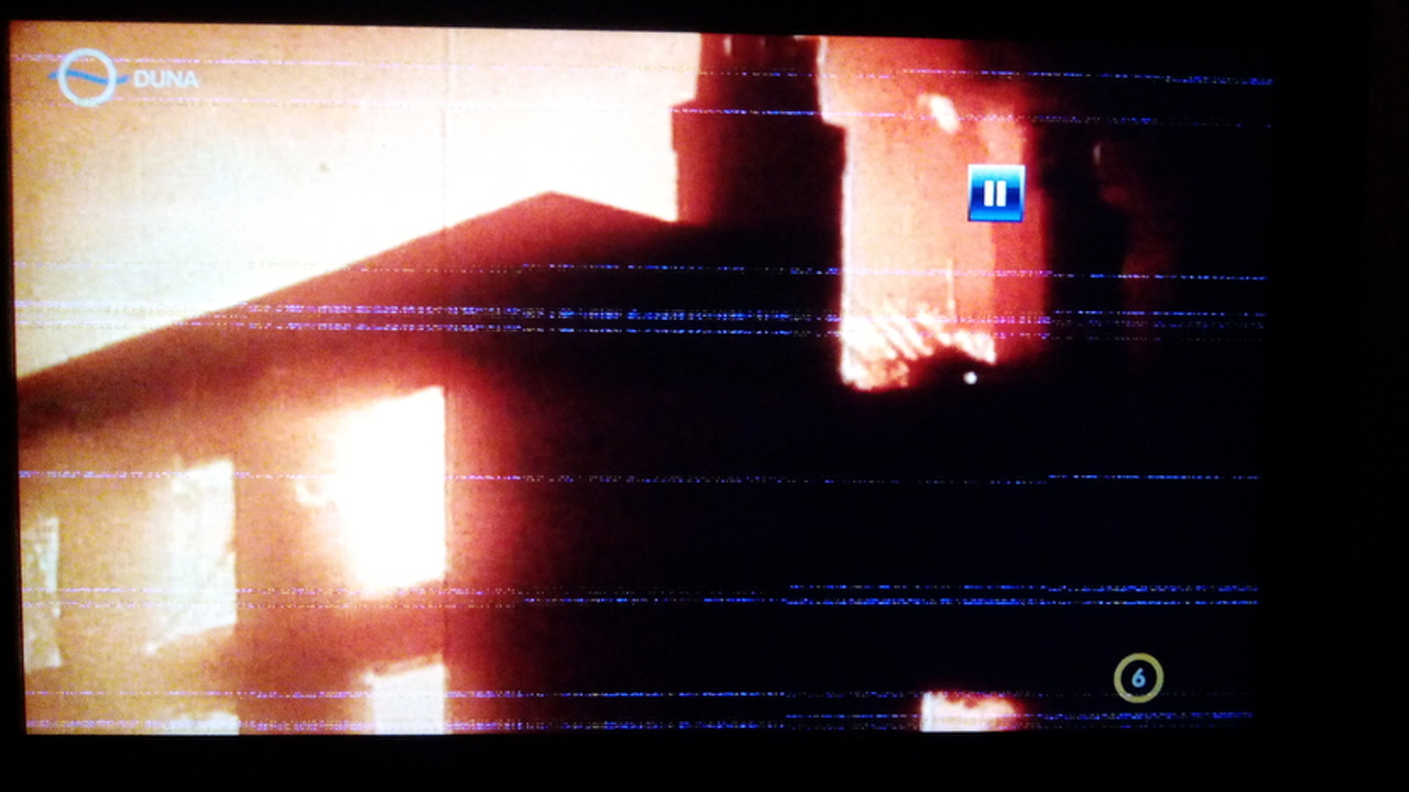

A következö jelenséget produkálja a Samsung LCD-m. valaki megmondaná mi lehet a baj? a hibát Lásd a képekben.

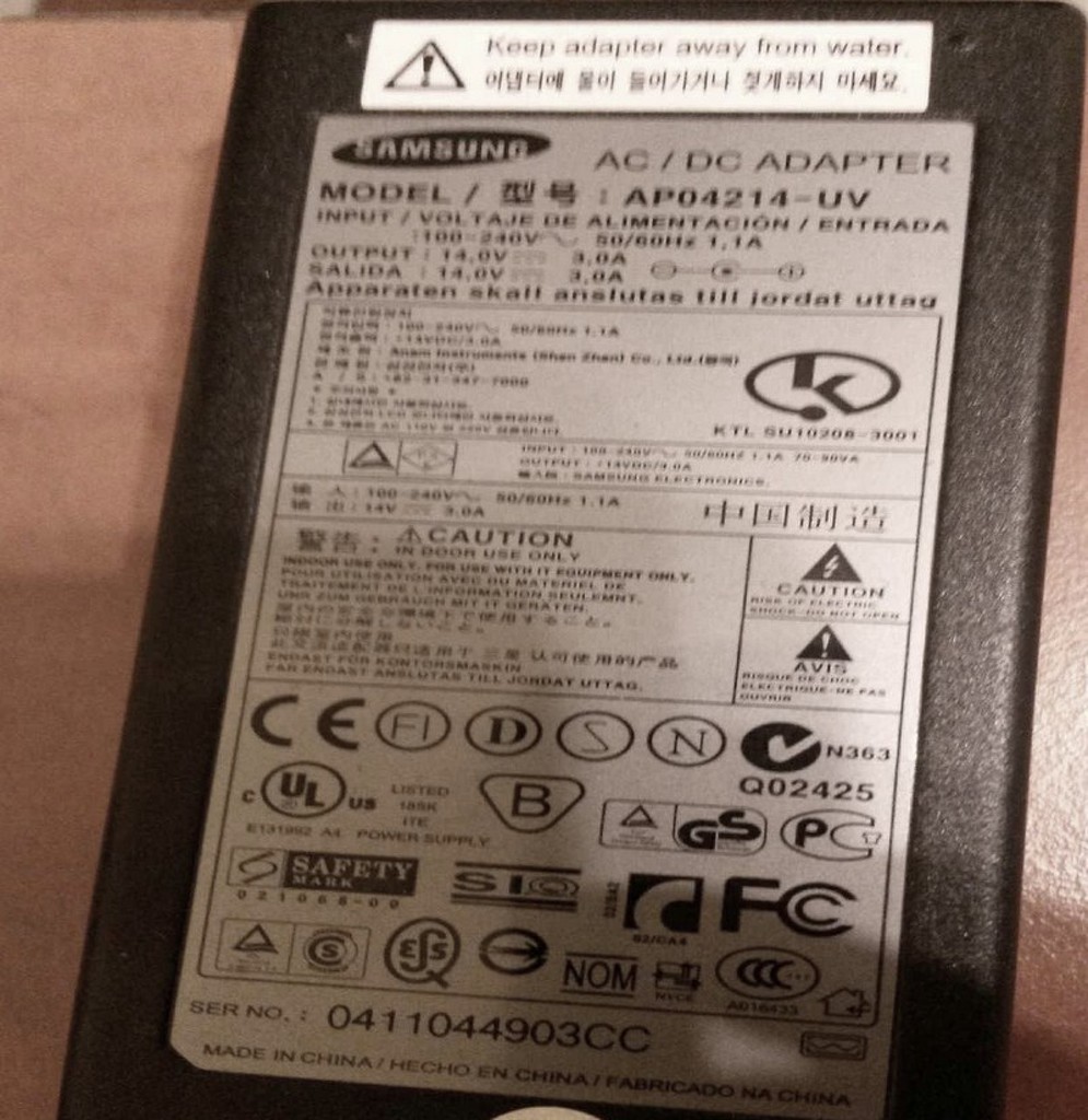

Srácok! Csak egy kérdésem lenne, mint lelkes amatőr: Ha van egy külső tápos monitor, melyhez nincs meg az eredeti táp, akkor 1 amper plusz különbség árthat a monitornak? Tehát 12V-2A a monitor, de a külső táp 12V-3A... a DC dugó belemegy és működik is vele. Kérdés, hogy meddig bírja? Köszönöm a választ előre is, és mindenkinek Boldog Karácsonyt! Üdv: Laurox
Áram csak akkor folyik, ha terhelés van, a tápon lévő 3A a maximális terhelhetőséget mutatja, a monitorra pedig az van írva, hogy mennyire terheli a 12V-ot. Ha a 3A-t bír, de a monitor csak 2A-t igényel, akkor egyértelmű, hogy nem lesz gond, sőt.

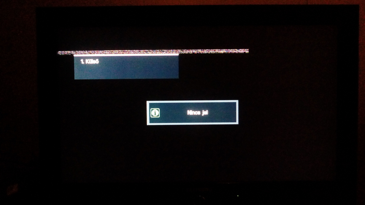

Szia Zoli! Nem csőhibás! (szerintem scaler problem)
Alkatrésznek jó lesz, és az ára is korrekt volt! Bár jó lenne megmenteni a boncolástól, ezért várjuk a SZAKIK segítségét!! Pontosabb hibajelenség: Bekapcs után fehér képernyő 2 másodpercig, utána semmi.... Üdv: Laurox |
