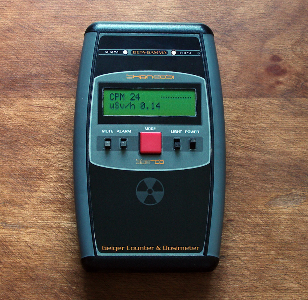

Elkészült a GM számlálóm végleges verziója, ami majdnem ugyanaz amit soskajoska csinált, csak én nem változtattam semmit a mikrokontroller, és a táp kapcsolásán. A tápnál csak arra kell figyelni, hogy nem szabad ZY-200-s zénert használni, mert valami oknál fogva fokozatosan lefelé szabályozza a csőfeszültséget. Körülbelül 1,5 óra alatt 250 voltra esett vissza a feszültség. Korábban soha nem üzemelt ennyi ideig, ezért nem vettem észre a hibát. Szerencsére volt itthon BZX85C100-as diódám, így némi mókolás árán ez került bele (a képen még a ZY-200-s diódák vannak). A BZX diódáknál már semmilyen hibát nem tapasztaltam. A csipogó, és a led meghajtására soskajoska kapcsolásából vettem ki az 555 részt, amin annyit változtattam, hogy az 5-ös és a 6-os,7-es lábra menő kondenzátorok értékét 1/10-re csökkentettem, így nem csippan olyan hosszan. Az anód ellenállást, több “ruszki” kapcsolás alapján 5,1MOhm-ról 15MOhm-ra növeltem. Érdemes volt, a cső láthatóan jobban érzi magát, a beütésszám 5-10%-al megnőtt. Az 5 voltos stabilizátort 78L05-ről, LP 2950 CZ-5.0-ra cseréltem. Így a fogyasztás a 9 voltos elemről mérve 21.5-ről 17.6mA-re csökkent (cső és, háttér világítás nélkül). A programról csak annyit, hogy a 11.0-ás verziót érdemes használni, mert a béta verzióba egy apró hibajavításon felül belekerült egy hiba is. Az IR szenzor bármilyen villanó, vibráló fényre reagált, amitől mikrokontroller félig kifagyott. A 11.0-ás tökéletesen működik. A programban sajnos kénytelen voltam átírni, hogy a µ-jel helyett a kis u betűt használja, mert a felhasznált LCD karakterkészlete nem tartalmazza a µ-jelet, így az annak a helyén lévő karakter jelent meg. Feltöltöm a nyáktervet is, amin már helyet csináltam a 4 darab zéner diódának és egy kicsit átrendeztem a kondenzátorokat, hogy a vezetékezés kényelmesebben elférjen. Eléggé zsúfolt lett, és a dobozolásomhoz lett alakítva, az LCD lábkiosztása pedig eltér a sztenderdtől. Készítettem pár képet, és egy rövid videót a működésről. A hozzászólás módosítva: Jan 11, 2015
Alarm szintet lehet állítani? Túlvezérlést gondolom nem érzékel. Még lineáris a számítása a beütáshez? Hehet kalibrálni, vagyis a számítási szorzó állítható vagy fix? Dózist is számol vagy csak dózisteljesítményt? Doboz honnan van?
Alarm szintet lehet állítani. 0-60000CPM között bármit beírhatsz. Ha dózisra állítod a riasztást akkor 60000usv/h-át is beírhatsz, de persze ennyit már nem tud mérni,csak gondolom ide nem rakott semmi korlátot. Túlvezérlést nem érzékel, de a programot nem tudod túlvezérelni, mert 999999CPM-et tud. A beütéseket lineárisan számolja, csak a CPM/usv/h arányt tudod állítani 1-20000CPM/usv/h között. De több gyári GM számláló is lineárisan számol (Inspector, Mazur, és szerintem még a Terra-p is).
“Dózist is számol vagy csak dózisteljesítményt?” Ha ez alatt azt érted, hogy tud-e átlagolni, akkor igen tud. A felső sorban fix 1 perces átlag látható, az alsóban meg 1 perc, és 1,5 óra között állítható. Belinkelem az oldalt, itt mindent elolvashatsz róla.Bővebben: Link A doboz a innen van, az előlapot meg CorelDRAW-val szerkesztettem.
