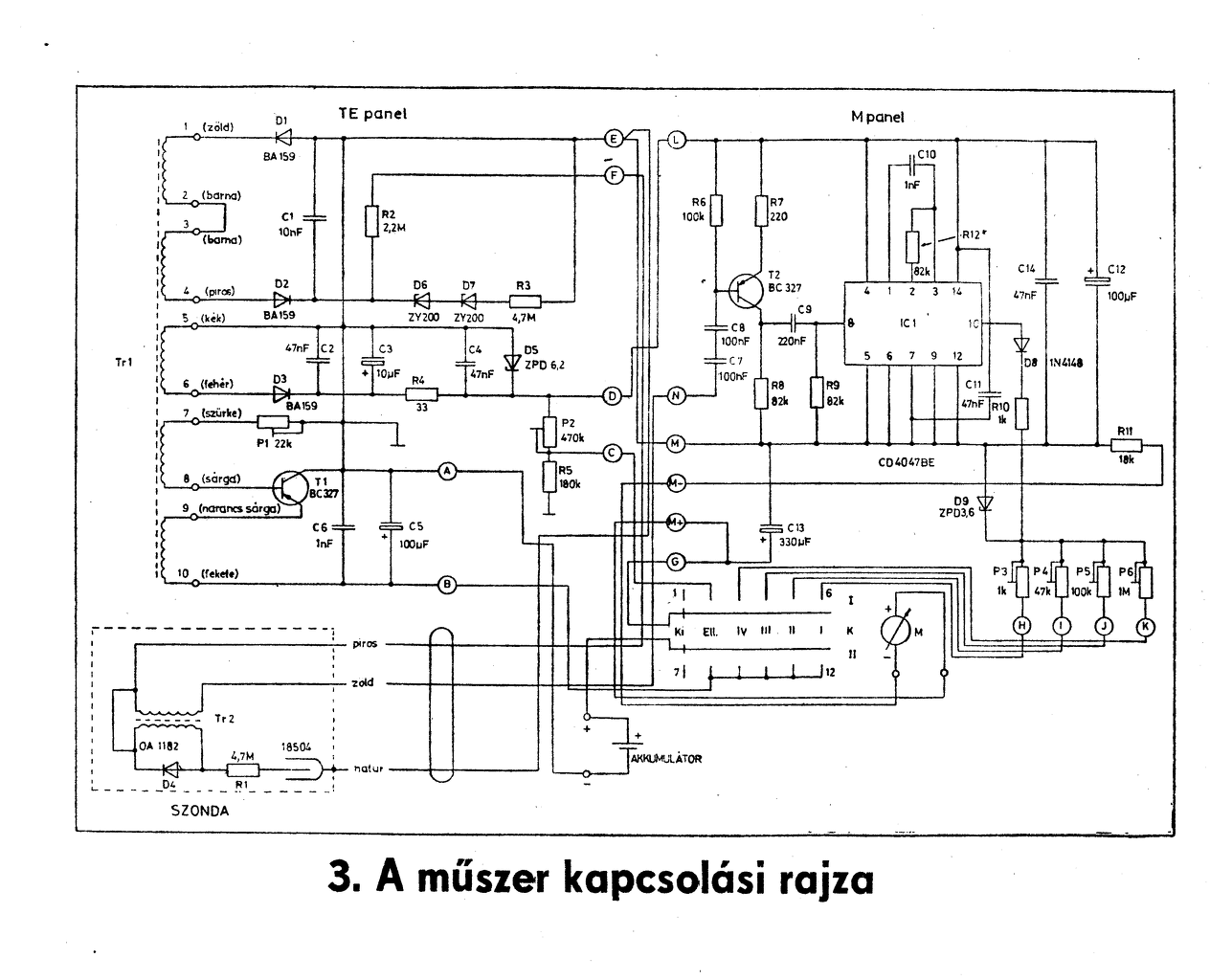

(#) kérdező hozzászólása Jan 3, 2015 /
Előszedtem az IH-12-t. Szereztem hozzá rajzot, ami nem az igazi, de közel áll hozzá. Kicseréltem pár ellenállást, de nem javult. Sokkal jobban ki kellene térnie a mutatónak, amikor a gázharisnyára teszem a szondát. A tranyók jók elvileg, legalábbis abból indulok ki, hogy ha egy is rossz lenne, egyáltalán nem térne ki. A jelet egy 100n-os kondival kivezettem a T2 kollektoráról egy rádió lemezjátszó bemenetére. (Ez volt kéznél itt az asztalon, sima csöves rádió.) A lényeg, hogy rendesen kattog a rádió, ha ráteszem a harisnyát. A háttérsugárzást is hallani, átlagosan kb. 3-6 másodpercenként kattan. (Van hogy több, van hogy kevesebb, ahogy éppen jön, mert ugye véletlenszerű jelenségről van szó.) A lényeg, hogy a szonda kifogástalan, és érzékeny. Az elektronikájával az a bajom, hogy germánium tranzisztoros, egyrészt nincs cserealkatrész, másrészt eléggé elavult megoldás, a huzalozás miatt nehezen lehet átlátni. Arra gondoltam, hogy megépítem egy új panelon az IH-12M kapcsolását, ami egy korszerűbb szilícium félvezetős, IC-s kapcsolás. A kérdés az, hogy a régi trafót fel lehet-e használni?

(#) kérdező válasza gerenk hozzászólására (») Jan 4, 2015 /
A szondában nincs tranzisztor, csak egy GE dióda, a végablakos G-M cső, és egy impulzustrafó. Az elektronika meg ez lenne, abban az esetben, ha a táp régi trafója felhasználható. (Elvileg igen, mert az IH-12M egy modernizált változat, a célja, hogy kiváltsák a GE félvezetőket, de a masszív doboz, és a G-M cső a műszerrel együtt megmaradjon, mert teljesen jól használható. Valamikor a 80-as években fejlesztették, és az eredeti készülékek régi elektronikáit cserélték erre.)
(#) gerenk válasza kérdező hozzászólására (») Jan 4, 2015 /
Igen megnéztem jobban, eddig az IH-5 volt képben, de ez jóval egyszerűbb műszer.
A táptrafót simán felhasználhatod, a szonda részére biztosítanod kell a stabil 400 V DC
feszültséget, az elektronika 6 V stabil DC feszültséget igényel. A táp egy egytranzisztoros
blocking oszcillátor, ha jól gondolom ferrit transzformátorral a viszonylag magas működési frekvencia miatt. 30-50 KHz környékén ?
(#) kérdező hozzászólása Jan 4, 2015 /
Elvileg 500V van, mert a stabcső annyit enged. (KS-500) A ferrit trafó nem megy túl nagy frekvencián, fülre olyan 8 kHz körül, nagyon sípol. A modernizált kapcsolásnak ugyan ezeket a feltételeket kell biztosítania. Majd megépítem, nem egy vészes kapcsolás. Ki szeretném egészíteni egy kattogó áramkörrel, mert úgy lenne az igazi, csak nem tudom, hova tegyek hangszórót, nem szeretnék lyukat vágni a dobozon. (Itt most nem cél a muzeális állapot megőrzése, a használhatóság fontosabb, de kívülről azért nem árt, ha eredeti. Esetleg kap egy Jack dugót, és azon vezetem ki a jelet.)

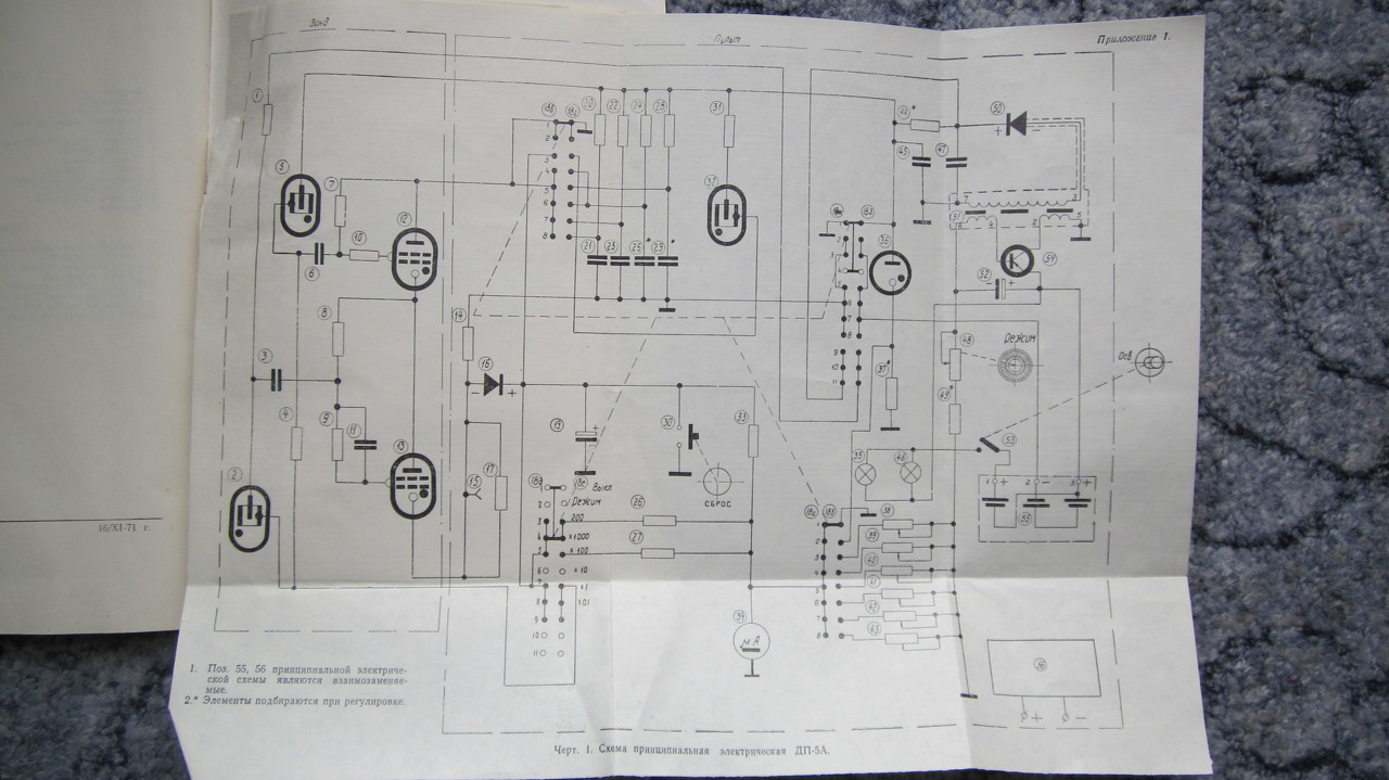

(#) TL54 hozzászólása Jan 9, 2015 /
Sziasztok, A minap szereztem egy régi DP 5 A-s sugárzásmérőt faládástól. A gép újszerű üzemképes. Meg tudnátok mondani,hogy az eredetileg belevaló akkuk/elemek (3 db) milyen feszültségűek voltak?A gépet külső áramforrásról tudtam üzemeltetni. A vele csomagolt „telepfedél adapter”3,6 és 12V-os feszültséget enged. Valamint magyar nyelvű leírás is érdekelne.

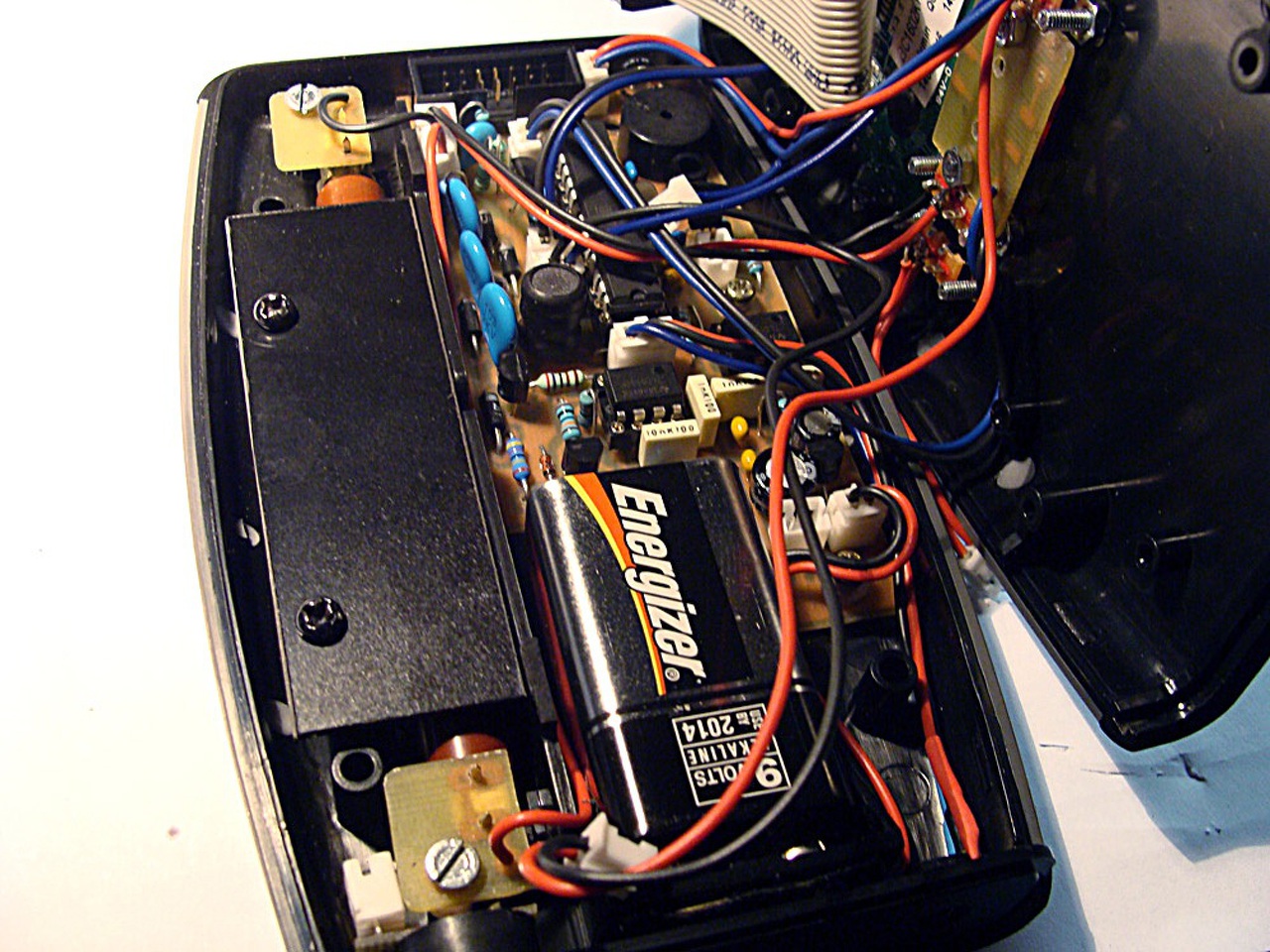

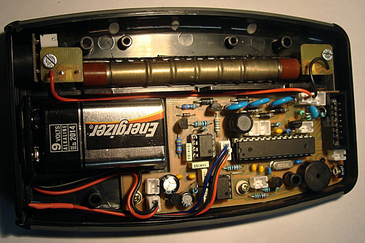

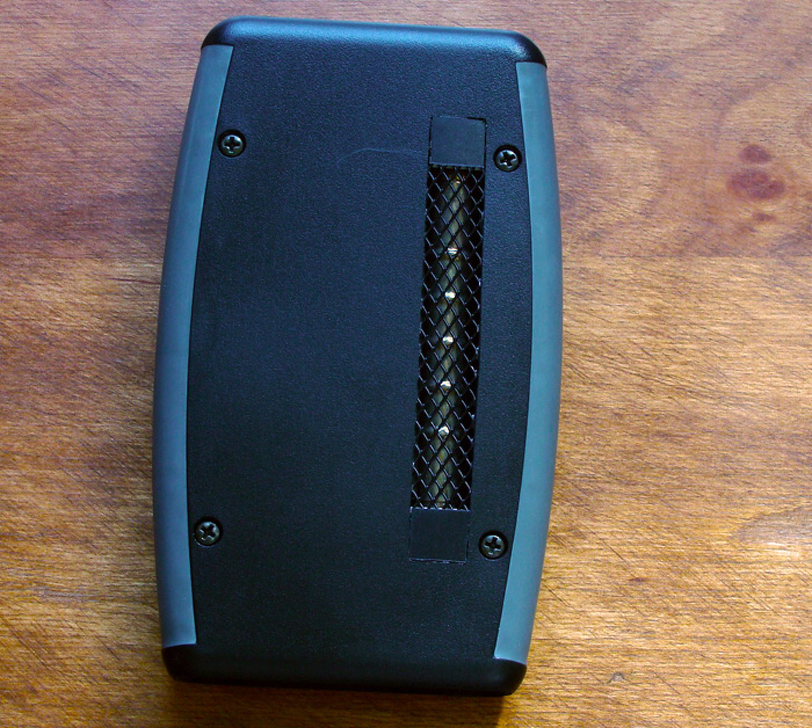

(#) Shance válasza horka001 hozzászólására (») Jan 11, 2015 / 2
Elkészült a GM számlálóm végleges verziója, ami majdnem ugyanaz amit soskajoska csinált, csak én nem változtattam semmit a mikrokontroller, és a táp kapcsolásán.
A tápnál csak arra kell figyelni, hogy nem szabad ZY-200-s zénert használni, mert valami oknál fogva fokozatosan lefelé szabályozza a csőfeszültséget.
Körülbelül 1,5 óra alatt 250 voltra esett vissza a feszültség. Korábban soha nem üzemelt ennyi ideig, ezért nem vettem észre a hibát. Szerencsére volt itthon BZX85C100-as diódám, így némi mókolás árán ez került bele (a képen még a ZY-200-s diódák vannak). A BZX diódáknál már semmilyen hibát nem tapasztaltam.
A csipogó, és a led meghajtására soskajoska kapcsolásából vettem ki az 555 részt, amin annyit változtattam, hogy az 5-ös és a 6-os,7-es lábra menő kondenzátorok értékét 1/10-re csökkentettem, így nem csippan olyan hosszan. Az anód ellenállást, több “ruszki” kapcsolás alapján 5,1MOhm-ról 15MOhm-ra növeltem. Érdemes volt, a cső láthatóan jobban érzi magát, a beütésszám 5-10%-al megnőtt. Az 5 voltos stabilizátort 78L05-ről, LP 2950 CZ-5.0-ra cseréltem. Így a fogyasztás a 9 voltos elemről mérve 21.5-ről 17.6mA-re csökkent (cső és, háttér világítás nélkül). A programról csak annyit, hogy a 11.0-ás verziót érdemes használni, mert a béta verzióba egy apró hibajavításon felül belekerült egy hiba is.
Az IR szenzor bármilyen villanó, vibráló fényre reagált, amitől mikrokontroller félig kifagyott. A 11.0-ás tökéletesen működik. A programban sajnos kénytelen voltam átírni, hogy a µ-jel helyett a kis u betűt használja, mert a felhasznált LCD karakterkészlete nem tartalmazza a µ-jelet, így az annak a helyén lévő karakter jelent meg.
Feltöltöm a nyáktervet is, amin már helyet csináltam a 4 darab zéner diódának és egy kicsit átrendeztem a kondenzátorokat, hogy a vezetékezés kényelmesebben elférjen. Eléggé zsúfolt lett, és a dobozolásomhoz lett alakítva, az LCD lábkiosztása pedig eltér a sztenderdtől. Készítettem pár képet, és egy rövid videót a működésről.

(#) Shance válasza Laslie74 hozzászólására (») Jan 11, 2015 / 2
Alarm szintet lehet állítani. 0-60000CPM között bármit beírhatsz. Ha dózisra állítod a riasztást akkor 60000usv/h-át is beírhatsz, de persze ennyit már nem tud mérni,csak gondolom ide nem rakott semmi korlátot. Túlvezérlést nem érzékel, de a programot nem tudod túlvezérelni, mert 999999CPM-et tud. A beütéseket lineárisan számolja, csak a CPM/usv/h arányt tudod állítani 1-20000CPM/usv/h között. De több gyári GM számláló is lineárisan számol (Inspector, Mazur, és szerintem még a Terra-p is).
“Dózist is számol vagy csak dózisteljesítményt?”
Ha ez alatt azt érted, hogy tud-e átlagolni, akkor igen tud. A felső sorban fix 1 perces átlag látható, az alsóban meg 1 perc, és 1,5 óra között állítható. Belinkelem az oldalt, itt mindent elolvashatsz róla.Bővebben: Link
A doboz a innen van, az előlapot meg CorelDRAW-val szerkesztettem.

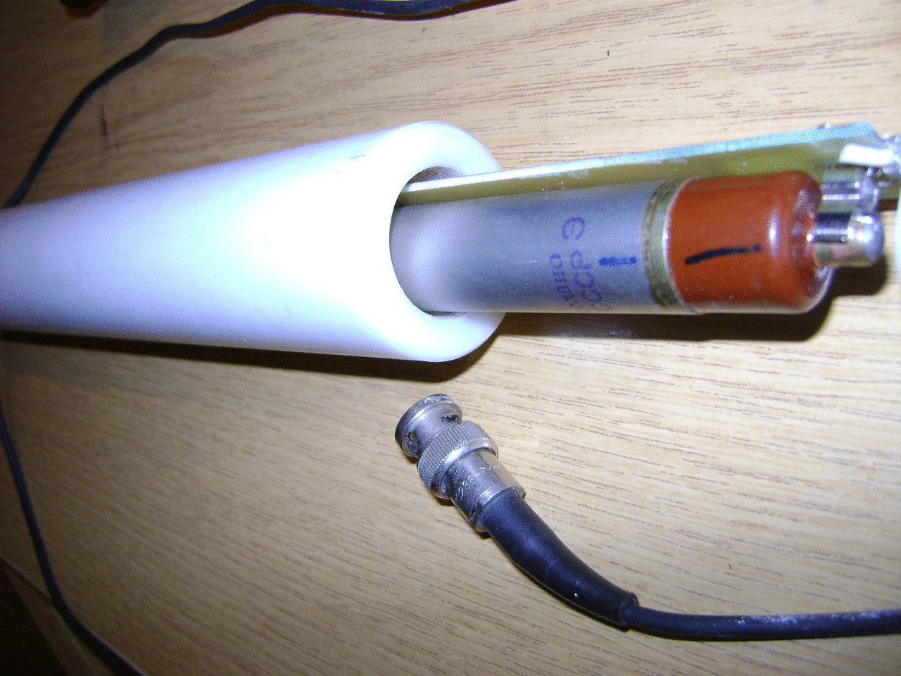

(#) DB72 válasza Laslie74 hozzászólására (») Feb 3, 2015 /
Kis szünet után újra volt időm foglalkozni vele, most már tökéletesen működik az alapkapcsolás. Egy Si22g típusú csövet hajt meg 400 V-ról. A csőnek készült egy foglalat és egy műanyag tok. A digitális számlálóban C1 kondenzátornak mekkora a kapacitása?
