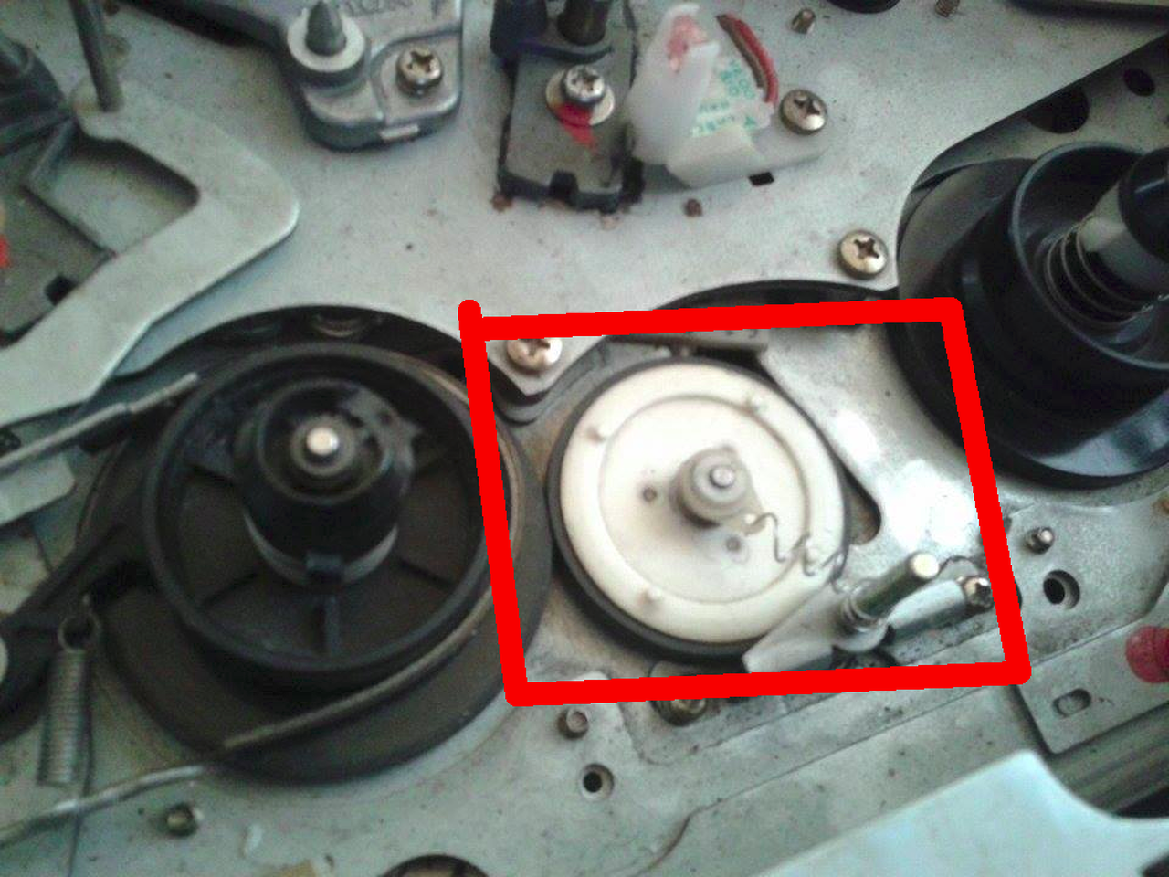

Sziasztok! Ha már az elmúlt napokban ennyire élt ez a topic, akkor megpróbálom én is. Tehát Van egy Seltron VH-600RC videomagnóm és ezt csinálja: Bővebben: Link
Én arra gyanakszom, hogy a mellékelt képen pirossal keretezett gumigörgő el van kopva, vagy öregedve, mert nem viszi a szalagot. Hogy tudnám rajta a gumit felújítani, vagy hol lehet egy ekkora (átmérő:2 cm, magasság: 5mm) venni?

(#) CHZ válasza gernerakos hozzászólására (») Nov 14, 2014 /
Érdemes lenne cserélni, HQ-ban talán van még..
Időszakos javítási lehetőség, felcsiszolod a gumi felületét, ez csak akkor hoz eredményt ha még nem repedezett.
(#) gernerakos válasza CHZ hozzászólására (») Nov 14, 2014 /
Felcsiszolni próbáltam, annyit sikerült elérni, hogy gyorspörgetésnél időnként elindul. A gumi még nem repedezett. Azt is hallotam, hogy denszesszel érdemes lehet mosdatni a gumit, de nem próbáltam. Ez segíthet, vagy csak feloldja a gumit?
(#) CHZ válasza gernerakos hozzászólására (») Nov 15, 2014 /
Motorjával forgatva, könnyebb felcsiszolni, de kell hozzá egy kibelezett kazetta.
Alkohollal moshatod csiszolása közben is, jobban tisztul.

(#) gernerakos válasza CHZ hozzászólására (») Nov 15, 2014 /
Most egyszer végigmostam denszeszes fülpálcikával, most már amikor kifűzi a szalagot, akkor már nem hagy benn a fej körül, hanem visszatekeri, ahogy kell, meg időnként el-el indul egy másodpercre a kazetta, de utána megint leáll. Még próbálkozok a mosdatásával.

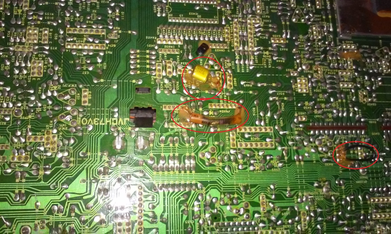

Van egy JVC HR-D158MS videómagnóm, nagyon régi, a hátán lévő címke szerint '85-ben gyártották. Nem volt használva évekig (lehet, hogy egy évtizedig), nemrég viszont úgy döntöttem beüzemelem, mert mostanában gyakran van 3 műsor ami érdekel 3 különböző csatornán egy időben, így egy DVD felvevő mellett ezzel fel tudok venni egy második adást, a harmadikat meg nézem. 3 hétig hibátlanul működött, tökéletesen felvett és vissza is játszotta, de 3 hét aktív használat után a kijelzője elsötétült, a gombnyomásokra nem reagál, a kazettát se húzza be, mintha be se lenne dugva. Amikor bedugom egy "ciccenő" hangot kiad, de ezt akkor is csinálta mikor még működött. Van rá esély, hogy javítható? Egyelőre nem mertem szétszedni.

(#) eyess válasza Dezsike hozzászólására (») Dec 22, 2014 /
A tápegység adta meg magát ez biztos.
(#) gernerakos válasza Dezsike hozzászólására (») Dec 22, 2014 /
Nyisd ki, majd ellenőrizd a biztosítékokat, nézd meg, hogy a kondik rendben vannak-e! (nem púposak)
(#) CHZ válasza Dezsike hozzászólására (») Dec 22, 2014 /
Elko csere a primer oldalon, de a szekunderen is, 220u is okoz ilyen hibat.
(#) Dezsike válasza gernerakos hozzászólására (») Dec 22, 2014 /
A kondik nem púposak, a biztosíték is szemre rendben van, de műszert nem találtam hogy megmérjem, így lehet ő a ludas. A fő panelen viszont furcsa dolgokra lettem figyelmes, lehet, hogy valaki már hozzányúlt, vagy ez normális jelenség egy majdnem 30 éves berendezésnél?
