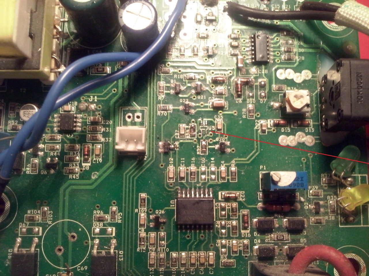

Segítséget szeretnék kérni, egy COTT 175S inverter javításához. A problémát egy parányi (kb.3x3 mm) smd típusú ic okozza, amely után több hete hiába kutatok a neten, nem tudom beazonosítani. A felületén „ .L21” jelölés látható, de erre rákeresve -akármilyen kombinációban- nem találtam ilyen lábkiosztással, csak egy shunt regulátor smd-t. Kapcsolási rajzom nincs, így felvéve az ic környezetét, azt találtam, hogy ezen ic kimenete a bemenetére adott stabil 5V-al, a kimenetén -nem tudni mikor hány V-tal- szabályozza az UCC 28025 sofstart bemenetét. A hiba az, hogy ezen ic 3-as kimenetén gyakorlatilag nincs mérhető feszültség, így vezérlés sincs az UCC kimenetein. Még annyit, hogy a Q23-as tranyón keresztül késleltetve van a vezérlés, illetve a hővédelem is itt blokkol, a Q20-as tranyót, ha jól vettem fel a kapcsolást, az MMA/TIG áramkör illetve a szekunder oldalai védelmek vezérlik. Van valakinek valamilyen ötlete? Előre is köszönöm!

Bocs, most kerültem gépközelbe. Sajnos, nem az. Az UCC28025 8-as kivezetésén, alapesetben kb. 5,5V feszültség van. Ekkor a két kimenetén megjelenik a vezérlő jel. Ha ez a feszültség lecsökken olyan 1 V körülire, akkor megszűnik a vezérlés. Ez a kivezetés nem terhelhető, (különben is bemenet) az ellenállásosztó leterheli kb. 0,25V-ra. Ha kívülről feszültséget kényszerítek ide, -mérésem szerint- pár tized volttal többet mint 1V, akkor fokozatosan növekszik az amplitúdó és a frekvencia, és olyan 1,5V körül megállapodik. Persze a méréseimet nem kell szentírásnak venni! Tehát: az .L21 4-es kivezetésére 5V stabil fesz. megy, a 3-as (szerintem kimenet) kivezetésen pár tized volt és 5V közötti feszültségnek kellene lenni, a Q20-as tranyó állapotától függően(szintén szerintem). Egyébként, úgy került hozzám a készülék, hogy egy 1,5K ellenállással az 5V össze volt kötve a 3-as kivezetéssel. Nekem úgy tűnik, mintha ez az ic, egy programozható feszültségszabályzó lenne.Elforgatva a rajzot, talán jobban hasonlít ilyesmire.

Sajnos, nem sikerült pontosan értelmeznem a SS inputra írt szöveget, hiába tudom külön-külön a szavak jelentését, nemigen áll össze a kép. Ami biztos, hogy a Q23, és a Q20-on kerestül ez a nyavalyás ic vezérli ezt a bemenetet. Ha tudnám milyen feszültség értékek mérhetők egy jó készülékben, már rég megcsináltam volna a helyettesítőjét ennek az ic-nek. Viszont az is biztos, ha ne szeretném annyira az elektronikát és nem hobbiból javítanék, már rég visszadobtam volna a tulajnak.
Végül is, lágy indítás,gondolom azért van rajta a kondi, hogy az lassan feltöltődik 5V-ig, s úgy adja lassan "szélesítve" az impulzusokat a max teljesítményre. 0-5V közöttinek kell lennie, rakj be egy potit, csak válaszd le a 2 kimenetet a végfokról, nehogy elpukkanjon. Ha van egy szkópod, akkor tudod figyelni az eseményeket. Sajna ezt én sem ismerem annyira.

Végül is már ezt megtettem. Ha 1,5-5 V között adok rá feszültséget szerintem simán elműködne. Ellenben, ha átkapcsolom az MMA/TIG kapcsolót, a Q20-as tranyó bázisán eredetileg mérhető 0,3 V átvált 0,78 V-ra és ez a .L21 jelzésű ic a 3-as kimenetén "valamiből valamibe" állíthatja az SS inputot. Itt persze ismernem kéne, hogy TIG üzemmódban, hogyan kellene egyáltalán működnie az inverternek. Mint már említettem, ugyancsak erre a bázisra dolgoznak a kimenetet figyelő áramkörök. Sajnos, a szkópom épp a napokban hagyott cserben.
Egyébként, nem csak ennyi baja van természetesen a készüléknek, felrobbant IGBT-k UCC csere is kellett, a primer egyik kivezetésénél, körömnyi helyen átégett a panel, smd ellenállások, diódák zárlata stb. Presztízs kérdésnek tekintem a megjavítását, megfizetni úgy sem lehet azt az időt, amit már rááldoztam, a vaklálást, a kapcsolási rajz felvételét. A kérdés továbbra is az: milyen áramkör az .L21 feliratú ic? Mindenesetre nagyon hálás vagyok azért, hogy foglalkoztál a problémámmal. Üdv.

Csináltam pár fotót, de csak telefonnal. Rövidesen feltöltöm őket, de az az ominózus ic, kiforrasztáskor úgy elrepült a csipeszből, hogy nem találtam meg.
Itt van egy kép arról a részről, az ic nélkül.
A diódákat D...-vel jelölték, az IC-ket U...-val. Mindenképpen valami komplikáltabb szerzet.
Én is programozható feszültségszabályzóra gondolok, de ehhez a lábkiosztáshoz nem találtam
semmit sem. Csak egy MAX 8515(A) s. regulátort találtam, ami egy kis időre át is vert.
A pontos felirat: .L21, tehát valami(k) még lehet az "L" előtt.

Szia! Köszönöm a fáradozásodat, de sajnos úgy tűnik, hogy egyik sem. Több tucat LDO adatlapját böngésztem végig, de egyikre sem illett a felvett lábkiosztás. Általában az 1. láb a bemenet ezeknél, ha ez véletlenül egyezne, akkor a többi nem. Az általam felvett kapcsolásban az első két láb GND, a 3. a kimenet, a 4. a bemenet, az 5. pedig olyan visszacsatolásféle.
Találtam viszont valamit egy orosz honlapon L21-re ez a TS4436. A lábkiosztás jó, csak hát ez egy shunt regulator. Egy ilyennek már beugrottam pár hete (MAX8515A) de nem az, aminek lennie kéne. Egyébként SC70-5 tokozású volt, de még ettől is kisebb kell tőle. Beszúrom a linket: Bővebben: Link (Bocs, de még nem kísérleteztem ki azt, hogy hogyan kell hiperhivatkozásként) üdv. A link gomb erre van. -moderátor- A hozzászólás módosítva: Dec 16, 2014
