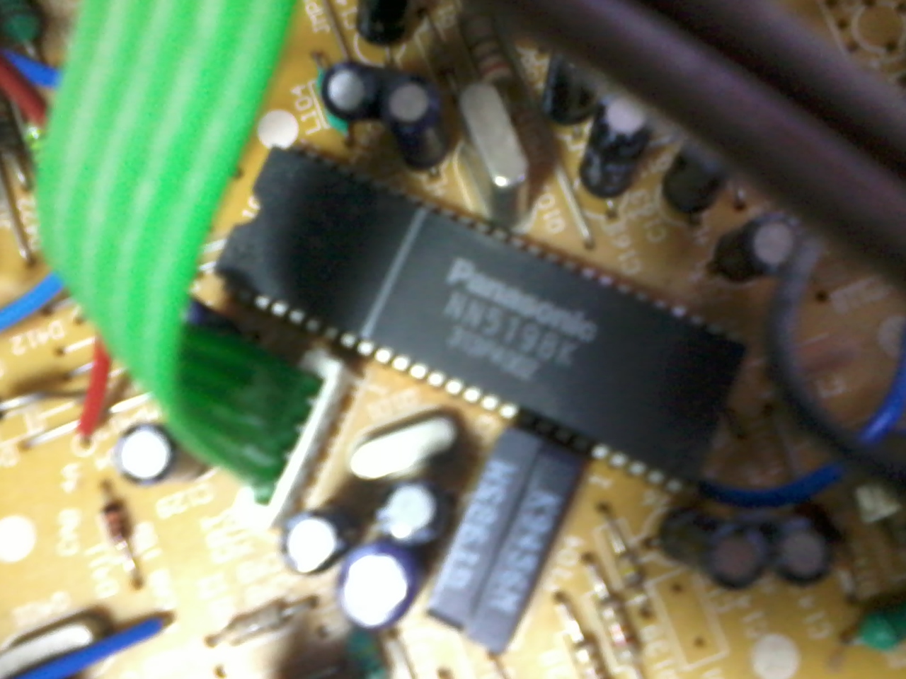

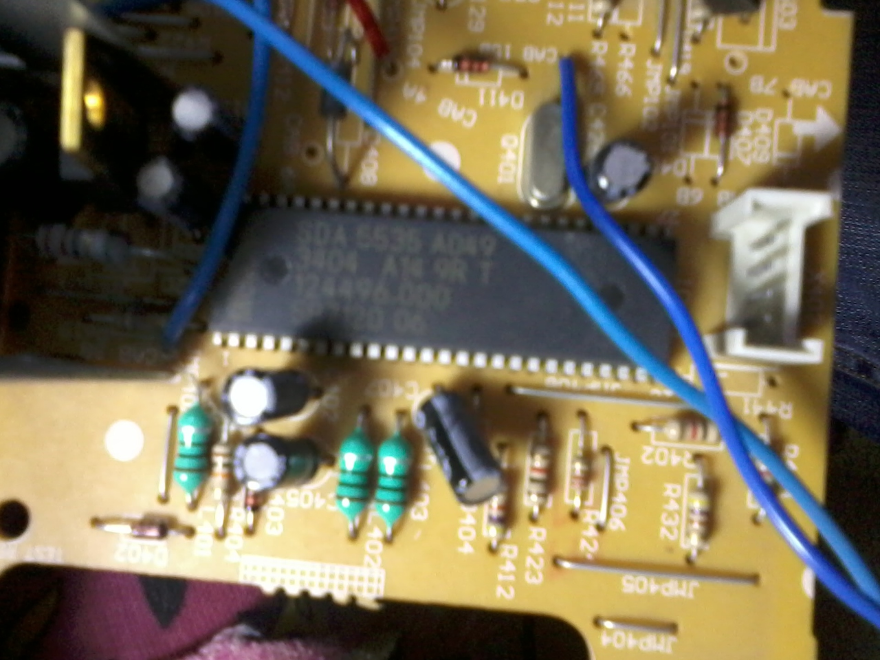

(#) Mircsof hozzászólása Dec 24, 2014 /
Továbbra is a Beko 55txt -E tipusu TV-t próbálom megszerelni.
Jó pár alkatrészt kimértem, de eddig semmi eredmény (mind ha új lenne). A hiba ugyan az az M1-es adás képe tökéletes, viszont a hangot a Petőfi rádió szolgáltassa...
Ez valami Ic hiba lenne? Vagy merre keresgéljek tovább? Valami támpontot ha tudnátok adni, az jó lenne.
Mellékelek pár képet hátha segít valamit.

(#) kalmi.kalmi válasza Mircsof hozzászólására (») Dec 24, 2014 /
Kábel tv van ?
A tuner bemeneti körében van egy tekercs azt kell széthúzni, ha jól emlékszem. Valami sávszűrőről van szó, de már nem tudnék levizsgázni ebből a témából
Tehát lemez le, és próbáld megtalálni a tekercset de azért ne barmold szét a tunert.
(#) kalmi.kalmi válasza kalmi.kalmi hozzászólására (») Dec 24, 2014 /
Még annyi, hogy a CCIR rádió hangnorma és a tuner akad össze. Még egy kétnormásító paralell kf panel is segít a 4 hangolókörös, már ha be tudod kötni.
(#) Mircsof válasza kalmi.kalmi hozzászólására (») Dec 25, 2014 /
Igen kábel Tv van.
„A tuner bemeneti körében van egy tekercs azt kell széthúzni”
Lássuk jól értem-e abban a szürke dobozban amibe az antenna csatlakozik, abban kell keresnem egy tekercset, amit csak valamennyire szét kell húzzak? Tehát végül is a hiba mechanikai?
„de már nem tudnék levizsgázni ebből a témából”
Nem baj az, ahogy nézem nem sokan tudnak hozzászólni, ahogy nézem így örülök minden sietségnek. Rosszabb úgy se lesz!
(#) kadarist válasza Mircsof hozzászólására (») Dec 25, 2014 /
Nem a Kossuth rádió szól, mert akkor a középhullámú adó adása keveredik a hangcsatornába. A nyákon nincs fóliarepedés, hangolásra nem jön be a tévéadás hangja? AV-ról van hang?
(#) Mircsof válasza kadarist hozzászólására (») Dec 25, 2014 /
Valóban nem a Kossuth rádió szól hanem a Petőfi! Nem vicc tényleg be is mondják hogy Petöfi rádió XY Mhz-n... elsö pár másodpercben mondja hogy FM ......
A hangolás állítására nem jön be kivehetően a TV eredeti hangja, bár lehet hogy ott van nehéz így kivenni.
Kipróbáltam, most ugyan azt az adást, a másik szobában egy villám csatást elszenvedett TV-vel. Azzal is zavaros volt a kép, de azon jó volt a hang, a lakásban 2 külön szobában van Tv és mind a 2 a padlásról osztott jelet kapja.
Átvittem oda a hibás TV-t (gondoltam megnézem a másik vezetéken jó lesz-e a hang), de a helyzet maradt az eredeti, azon a vezetéken is a rádió megy, és zavaros a kép.
„A nyákon nincs fóliarepedés”
Magán a nyákon nem láttam semmi észrevehetőt, de azt a kis szürke részt nem bontottam szét amihez az antenna megy.
„AV-ról van hang?”
Ezt nem tudom egyelőre hogy tudnám megnézni.
Megnéztem a videót és valószínű, hogy arról van szó, hogy a kábeltévé vagy a helyi rádióadó Petőfi adása belekeveredik a hangcsatornába. Félek, hogy ez a tévé sajátossága és nem tudsz vele mit kezdeni.

(#) kalmi.kalmi válasza Mircsof hozzászólására (») Dec 25, 2014 /
Igen abban a szürke dobozban van a bibi. A kábel tv olyan frekit használ képvivőként amihez a hang vivő egybe esik az adott rádió frekvenciájával. Ezt a frekvencia kiosztást a nyugati országokban nem használják csatornaként de nálunk igen. Megpróbálhatod kis hangolómaggal is befolyásolni a hangoló köröket úgy hogy közelítesz hozzájuk a végüknél. Próbálkozhatsz ferrit vagy réz hangolómaggal. Így nem hangolod szét a tv-t, és megleled a tekercset. Azért a paralell hangpanel biztosabb.
Akkor fogok egy ferritet és megpróbálom vele megijeszteni a tekercseket, hátha javul valamit.
