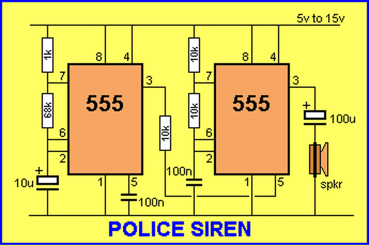

(#) golem hozzászólása Jan 10, 2015 /
Megcsináltam a képen látható szirénát de csak folyamatosan sípol.
Egyáltalán működik ez.
(#) mex válasza golem hozzászólására (») Jan 10, 2015 /
A második 555 5-ös lábát zárd egy pillanatra testre, ekkor a hangmagasságnak változnia kell. Ha mégsem, akkor az 5-ös lábra menő 10k ellenállást kösd ki, és úgy próbáld.
Az első 555 kapcsolgatná a két eltérő hangmagasságot úgy jönne létre a "nénó.nénó"
A hozzászólás módosítva: Jan 10, 2015
(#) golem válasza mex hozzászólására (») Jan 10, 2015 /
Kikötötem a 10k de a helyzet változatlan.
Kipróbáltad a második 555 ötös lábának pillanatnyi testelését is?
igen kipróbáltam
Nem tapasztaltál hangmagasság változást?
hangot váloztat mikor rövidre zártam
Gyakorlatilag, ha testre kapcsolgatod az ötös lábat, akkor létre tudod hozni a hangmagasságváltozást, magyarul az a része működőképes a kapcsolásnak.
Az első 555 nem akar működni megfelelően, ezek szerint. Tegyél a 3-as lábra (a 10k helyére) egy 1k ellenállást, azzal pedig köss sorba egy ledet, katód legyen a testen,és adj rá tápfeszültséget. Ha a led lassan villog, akkor az első rész is működőképes.
100uf kondinak mi a szerepe a hangszóró előtt.
a led lassan villog
Egyenáramú leválasztás, az úgy ok.
A ledet vedd ki, az 1k maradjon, és azt kösd a második 555 ötös lábára, majd próba.
nagyon lassan át billen de a másik hang az rekettyés majd vissza billen a sípoló hangra
(#) golem válasza golem hozzászólására (») Jan 11, 2015 /
Köszönöm a segítségedet életre kelt a masina szépen szól úgy ahogy kell.
(#) mex válasza golem hozzászólására (») Jan 11, 2015 /
Végül mi hozta meg az eredményt?
(#) golem válasza mex hozzászólására (») Jan 11, 2015 /
Az1k ellenállás lett jó utána azt ki cseréltem a 10k-ra. Utána remekül szuperált.
