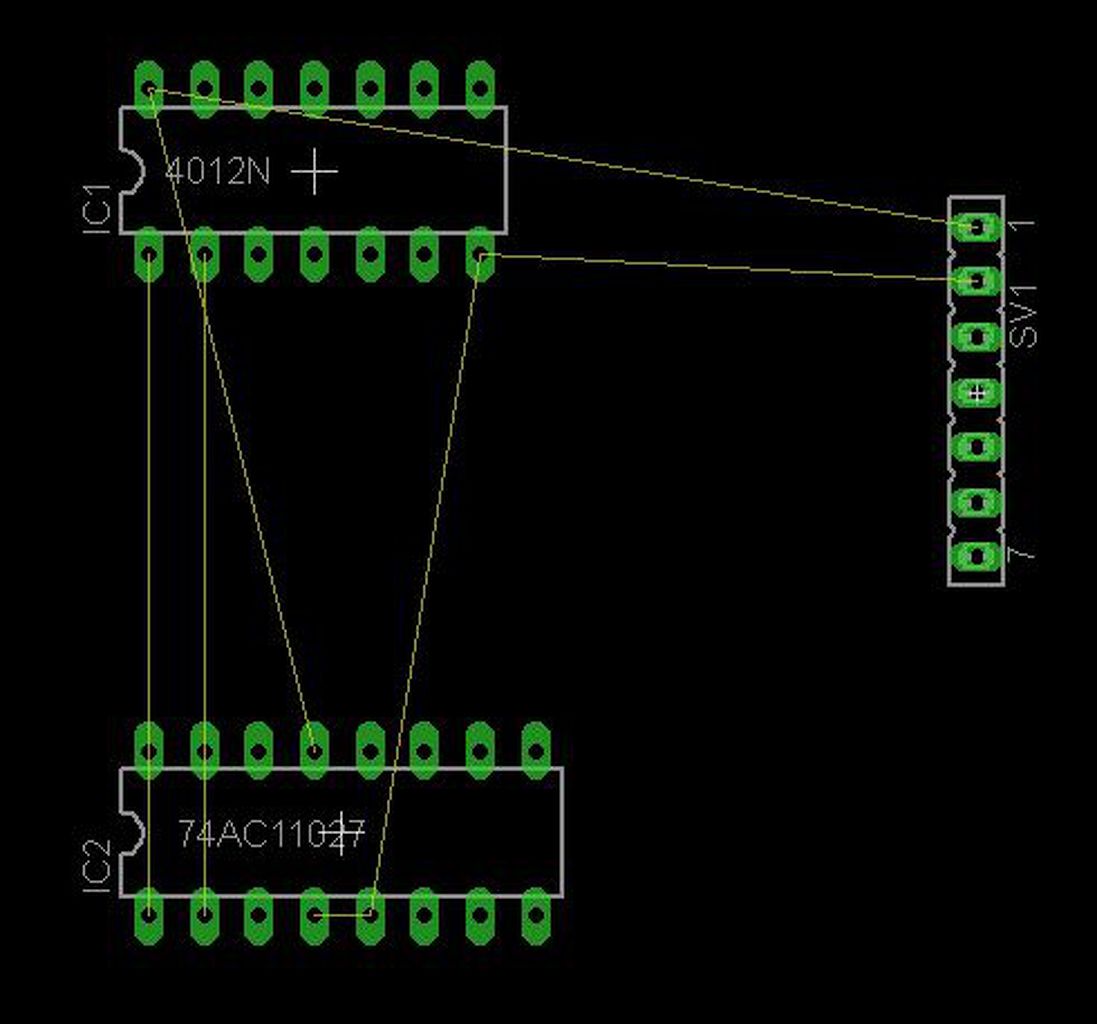

Jó lett volna a brd fájlt látni. Ha nem kapcsolódik automatikusan (miért is tenné) Akkor próbáld meg igy. ez csak tipp
Köszönöm a választ!
Pontosan ezt tettem, és mégse... A brd fáljban nincs semmi különös. 4 IC, amelyek Vss és Vdd kivezetései nincsenek ábrázolva. A Vdd-ket is természetesen az általad javasoltak szerint jelöltem, azokat rendesen összeköti egymással és a táppal is, az IC-k Vss-eit egymással összeköti ugyan, de nem kapcsolja a GND-hez. Idézet: „A brd fáljban nincs semmi különös” Egyik sch/ brd-n sincs semmi különös, maximum könnyebb segíteni ha látjuk miből áll. Ha rejtett tápcsatlakozós alkatrészt használsz akkor az "invoke" használatával jelenítsd meg.
Hát persze! Ez az! Köszönöm! Már több, mint egy éve nem használtam a progit, és elfelejtettem a kezelését.
