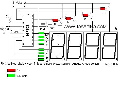

Megépitettem JosePino fordulatszámmérőjét, de az oldalon - http://www.josepino.com/pic_projects/index.php?tachometer2.jpc - a képeken a kijelzők fényesen világitanak, mig az enyémre ez nem mondható el (zárt térben tűrhető). Csak a bejelentkező szöveg elég fényes. Kiegészitettem tranzisztorokkal, jobb lett, de még mindig kevés. Mértem áramot: 1,3mA 0 kijelzésnél egy kijelzőre -> kevés. Aztán észrevettem, hogy a bejelentkező szöveg vibrál, mig a számok nem. Frekimérővel a szövegnél kb 60-110Hz-et, a számoknál 4,3 kHz-et mértem. Az már majdnem folyamatos, de akkor miért olyan halvány. Ekkor átvizsgáltam josepino algoritmusát és úgy vélem, megtaláltam a kis fényerő okát. Fényerőt növelést az algoritmus módositásával lehetne eszközölni. És ennyi körités után itt a fő kérdés: Ha én a C-ben megirt algoritmusban változtatok valamit, milyen programmal tudom assemblibe (.asm) forditani a programomat, hogy aztán a PIC-be lehessen majd irni? Honnan tudnék ilyen forditó progit szerezni? Ti, kik programot irtok PIC-be, hogyan csináljátok? Előre is köszi a segitséget! Üdv: Zolika

Szóval akkor ha tranzisztorokat ikatunk be, akkor se lesz sokkal erősebb, világosabb?
Ha csak a közös anódra/katódra rakunk tranzisztort, az nem növeli eléggé a fényerőt. A kijelző rész táplálását külön kell választani a PIC-től --> kell egy kijelző meghajtó.
Én most az ULN2003AN "IC"-vel próbálkozok, ha van eredmény, majd beirom. Üdv: Zoli
Megvan az eredmény. Sikeres volt a próba az ULN 2003 AN IC-vel. Nagymértékű fényerő növekedést sikerült elérni ezzel az átalakitott áramkörrel (csatolmány)! Én nem használtam előtét ellenállást, igy ha csak 2 szegmens világit (1-es számjegy kijelzés), akkor az egy szegmensen folyó áram majdnem 20 mA! (Nem kell attól félni, h. tönkremegy a kijelző, mert egy számjegy világitási ideje a másodperc töredéke, igy jóval nagyobb áramot elvisel). Mindenkinek sikeres utánépitést! Üdv: Zoli sziasztok! nem tudja vki ,hogy a szocimotorosok oldalán feltüntetett fordulatszámmérőnek mi a baja?mert eddig csak 3 embernek írtam ,de nem válaszoltak!(cikk írója,honlap szerkesztője ,cikk írója´)
