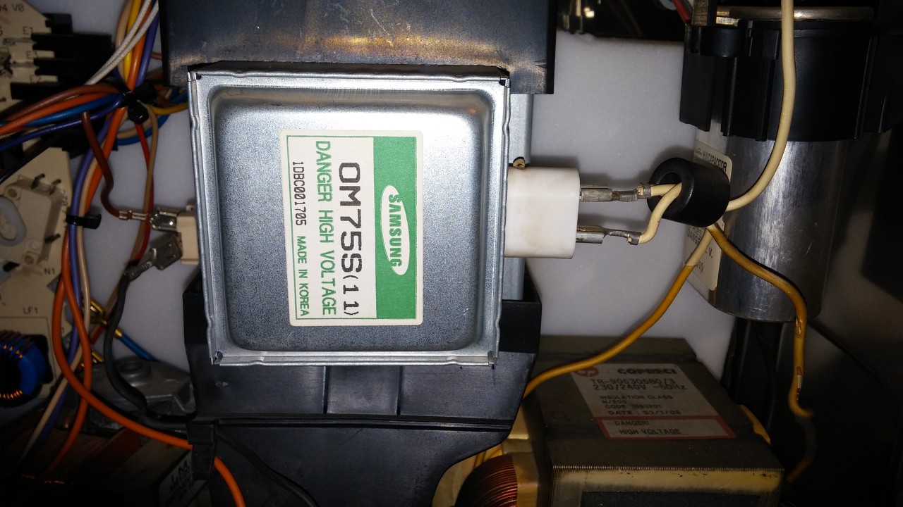

Fagor kombi mikróm a képen látható "magneton"?fehér csatlakozónál füstöl.
Néztem,bent a csillámlap alig van megégve.
Letisztítottam(le lehetett) visszatettem,megfordítva is próbáltam de a hiba maradt.
Tud valaki segíteni,vagy egyből szerviz?
(#) mraulajos válasza aladinn hozzászólására (») Jan 2, 2015 /
Szerintem ilyen probléma lehet. Kívülről lehet nem látszódik.

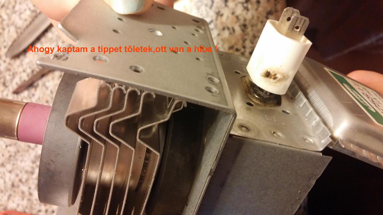

(#) aladinn válasza mraulajos hozzászólására (») Jan 15, 2015 /
Három hét kemény influenza után szétszedtem a mikróm a javaslatotokra,köszönöm szépen a tanácsokat.
Összevissza ennyit látni belőle.
Lehet a hiba és a füstölés oka ez?
Ha tudja valaki segítsen.

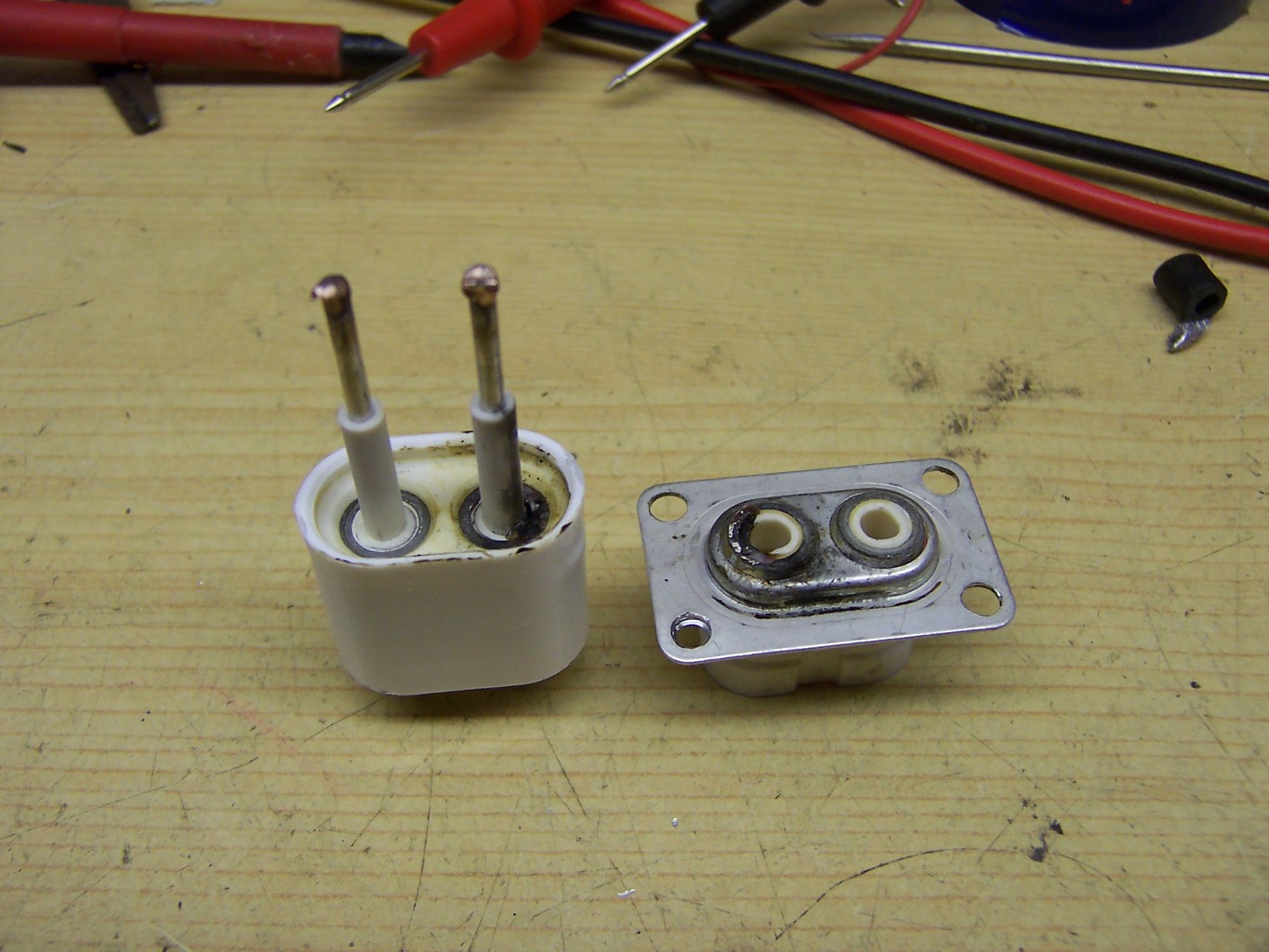

(#) uniman válasza aladinn hozzászólására (») Jan 15, 2015 /
Valószínűleg a fehér átvezető alkatrész belsejében van a hiba (ahogy az a képen is látható), amit csak a szétszedése után láthatnál meg. Esetleg egy kis 45 fokban tartott tükör lap segítségével bekukucskálhatsz, talán kívülről is látható a nyoma. De műszerrel is mérhető, a test és a kivezetések között szakadást kéne mérned, esetleg kapacitásmérővel (0.25-0,5 nF).

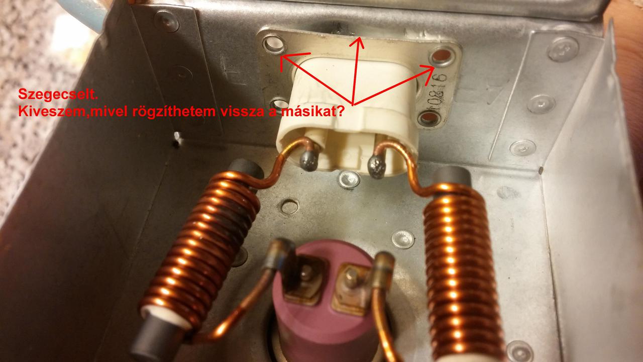

(#) aladinn hozzászólása Jan 16, 2015 /
Köszönöm szépen,igen tényleg az a hiba.
Képen látható.
Másik mikróból,amiben jó ez a rész kicserélném,passzol.
De ahogy a képen látható,az átvezető lemez "peremezve "van rögzítve a házhoz,ami óvatosan eltávolítható.
De mivel lehet visszarögzíteni?
Gondolom,kicsi FÉM csavarral,szegeccsel nem.
Ha tud valaki megoldást segítsen.
Ui:
Beletettem ideiglenesen egy jóval kisebb mikróból a magnetont,működik.Csupán annyi a baj vele,nem passzol a rögzítés,más a befogatás,így kicsit instabilan áll a helyén.(ebből venném ki az átvezetőt)
(#) mraulajos válasza aladinn hozzászólására (») Jan 16, 2015 /
Ahogy én csináltam:
Megfeleő átmérőű fúróval (kicsit legyen nagyobb mint a csőszegecs belseje) óvatosan lefúrtam a szegecseket. Igaza van köbzolinak, a hibaforrás lehetősége mevan a csavarozásnál, de én azzal raktam össze. Ha így csinálod, arra ügyelj, hogy a csavar a lehető leg rövidebb legyen, tehát csak olyan hosszú, amennyire szükség van.

(#) aladinn hozzászólása Jan 23, 2015 /
Köszönöm a segítségeteket.
Kicseréltem,csőszegeccsel rögzítettem az átvezető elemet.Tökéletes.
