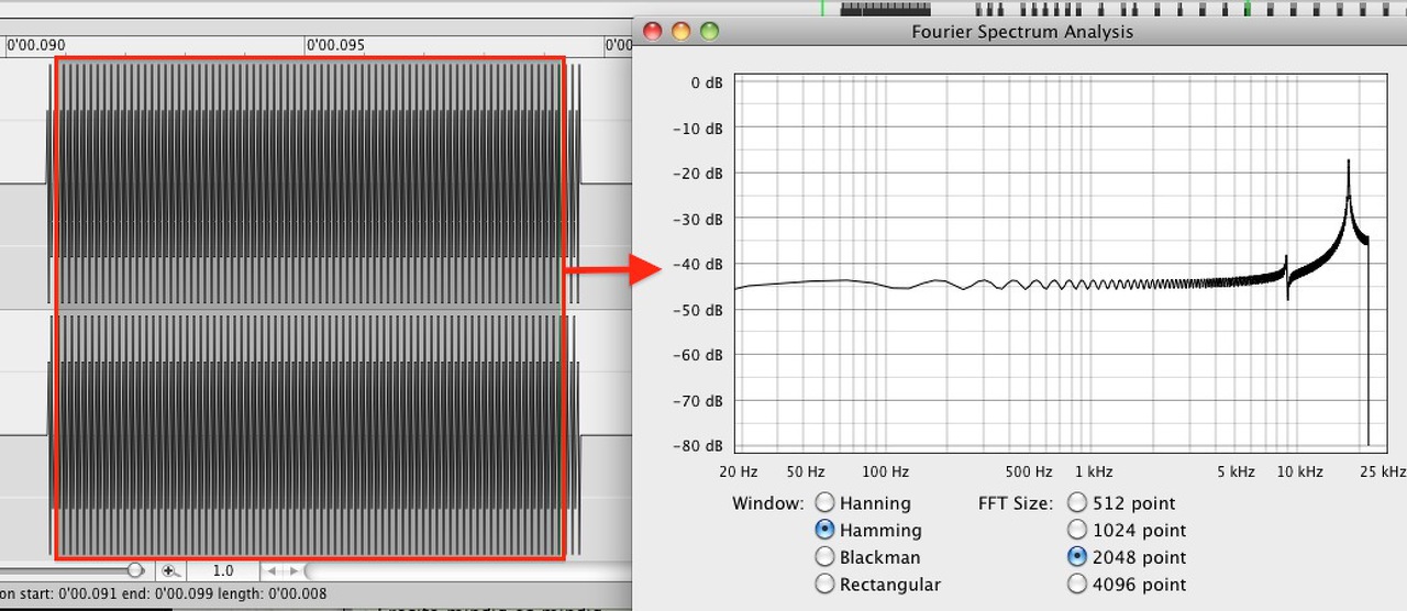

Hali. Van egy LG 32LD350 márkájú TV. Egyik ismerősöm megkért, hogy tudnák-e neki segíteni, merthogy a szervizmenüben kellene valamit állítania, de nem tud belelépni, és akkor küldte ezta videót.
A terv világos, hogy azt a hangot, amit a mellékletben tettek hozzá, egy infra LED-re kell kiküldeni jack dugón keresztül. Kérdésem, hogyan kell bekötni?
Próbáltam már sok féle módon, de a hang lejátszásakor mobillal nézve, a LED sose villant fel... Nem kevés neki az a jel, amit a gép ad?...
(#) Kera_Will válasza jdani hozzászólására (») Dec 28, 2014 /
A hangkártyáról kijövő jelet illene formálni, négyszögesíteni , utána kötni az infra ledet.
Utána már esélyesebb a vezérlés.Feltéve ha nem csak kamu zörgést adtak ki.
(#) Bakman válasza jdani hozzászólására (») Dec 28, 2014 /
Érdekes koncepció. Elvileg mindegy, hogy az infra LED katódját hova kötöd, mert a "hang" plusz és mínusz tartományba is elmegy (nincs benne offset). Az már más kérdés, hogy ekkora frekvencián mit csinál az alapvetően emberi fül számára tervezett erősítő... Nem tudom, hogy a program jól értelmezi-e a hangfájlt, lévén az sem ilyen frekvenciára lett tervezve.
(#) jdani válasza Kera_Will hozzászólására (») Dec 28, 2014 /
A baj ott lehetett hogy én mínusz, és egyik kimenethez közöttem a ledet. Ha a két kimenethez kötöm a ledet, úgy működik, villog a LED
És a TV is érzékeli, mint távirányítót?
(#) jdani válasza Bakman hozzászólására (») Dec 28, 2014 /
Ja
