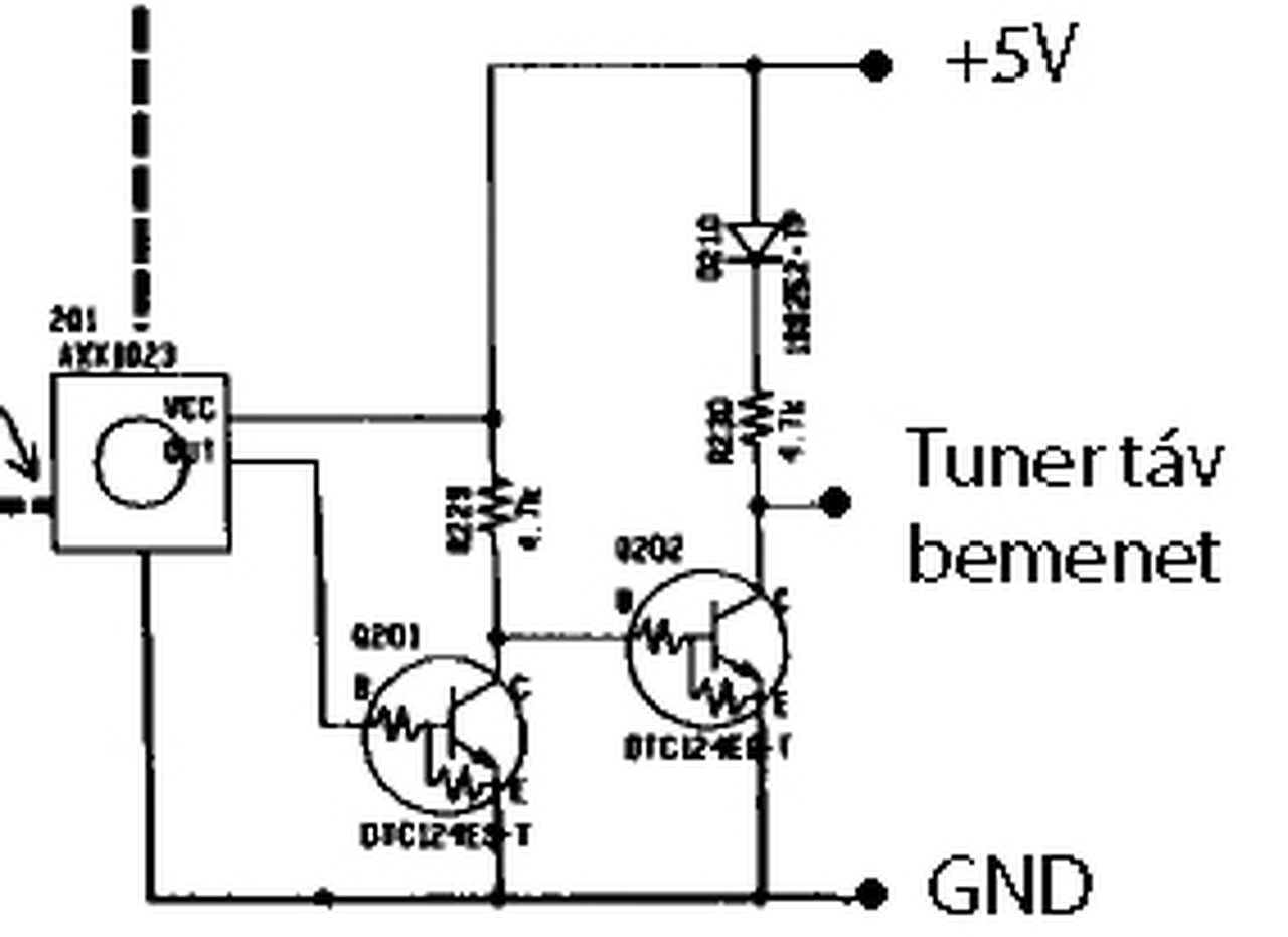

A szervizleírásban nem sok mindent találtam, egyik rajzon mutat egy control signal buffer egységet, ez van a csatlakozó után, ha jól sejtem (sajna csak alapszinten vagyok járatos elektronikailag). Mellékeltem a szerviz manuált.

(#) Sziki1974 válasza dotita hozzászólására (») Dec 29, 2014 /
A rajzból úgy tűnik, hogy az IR vevő jele erősítve (ha jól látom Q201-202) a Q202 kollektoráról egyből az "SR" csatlakozóra megy, tehát elég odáig megépíteni és szerezni hozzá egy távot, esetleg próbálkozni univerzálissal.
Ezt az áramkört. Jobban megnéztem, ott valami spec. tranzisztorok vannak, de szerintem pl. 2 db BC182 jó lesz, esetleg az ellenállásokkal kell játszani, esetleg az első tranzisztor bázisa és a test közé ellenállást tenni, ez az IR vevőtől is függ, milyen a kimenete. Szerintem a dióda se nagyon kell. Legegyszerűbb lenne beépíteni a tunerba (már ha működik).

(#) Sebi válasza dotita hozzászólására (») Dec 30, 2014 /
Picit többet tudunk, de nem eleget...
Az IR-vevőről nincs adatlap és nem kapható, nem tudjuk milyen a vivőfrekvenciája (persze olcsó a cucc, tehát akár mindhárom szokásos beszerezhető, de ennek akkor van értelme, ha találsz olyan távszabályzót, amiben típus szerint le vannak tárolva a kódok)
Ez a vevő - a rajzból ítélve - nem open-kollektoros, mint a mai típusok. A tranzisztorok "digitális" típusúak, beépített ellenállásokkal - tehát semmi különös, akár el is hagyhatóak (2x invertálva ua jel jön ki, tehát a hosszabb vezeték miatt kellettek).
Magyarul: elvileg semmi sem kell, csak be kell kötni egy vevőt.
