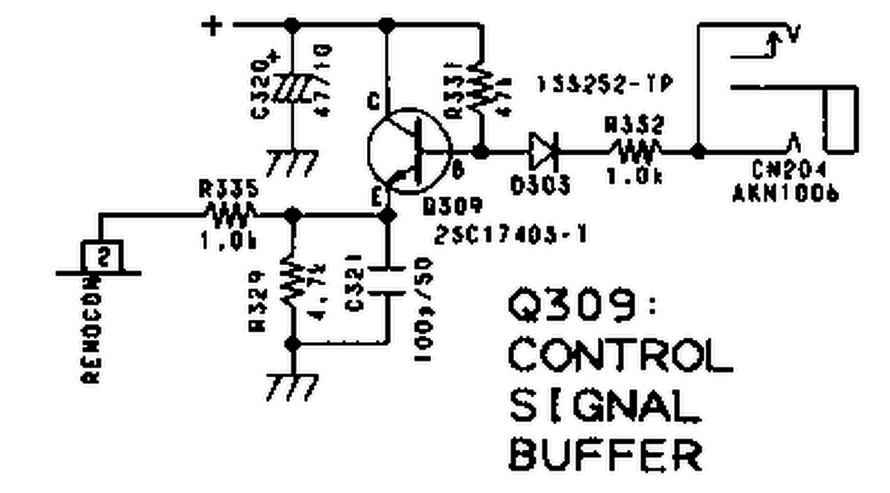

A következő kérdés megválaszolásában kérnék segítséget: Van egy hi-fi tunerem, amely rendelkezik remote control in/out csatlakozókkal (3,5 mm-es jack). Így elvileg, arra alkalmas eszközzel összekötve lehetne távvezérelni. Sajnos az erősítőmmel nem működik, kipróbáltam (az amp új, a tuner 1995-ös gyártású, mindkettő Pioneer). Lehetséges-e a tunert távirányíthatóvá tenni egyéb módon? A control in bemenetre egy megfelelő eszközt, pl. egy IR vevőt csatlakoztatva és egy univerzális távirányítót használva megoldható-e? Létezik -e kereskedelemben kapható eszköz kifejezetten erre a célra? Előre is köszönöm a válaszokat!

A szervizleírásban nem sok mindent találtam, egyik rajzon mutat egy control signal buffer egységet, ez van a csatlakozó után, ha jól sejtem (sajna csak alapszinten vagyok járatos elektronikailag). Mellékeltem a szerviz manuált.

A bemenetet talajra huzigálja a vezérlőjel, ami invertálva a központi vezérlő bemenetére kerül.
Picit reménykedtem, hogy ellenállás-osztós - mint az ősi videók - de ez túl új ahhoz. Sajnos az ismeretlen jelsorozatot csak az őt éppen utasító áramkör mőködtetése során lehet "lefülelni".

A rajzból úgy tűnik, hogy az IR vevő jele erősítve (ha jól látom Q201-202) a Q202 kollektoráról egyből az "SR" csatlakozóra megy, tehát elég odáig megépíteni és szerezni hozzá egy távot, esetleg próbálkozni univerzálissal.
Helló, konkrétan mit kellene hozzá építeni?
Ezt az áramkört. Jobban megnéztem, ott valami spec. tranzisztorok vannak, de szerintem pl. 2 db BC182 jó lesz, esetleg az ellenállásokkal kell játszani, esetleg az első tranzisztor bázisa és a test közé ellenállást tenni, ez az IR vevőtől is függ, milyen a kimenete. Szerintem a dióda se nagyon kell. Legegyszerűbb lenne beépíteni a tunerba (már ha működik).

Az IR-vevőről nincs adatlap és nem kapható, nem tudjuk milyen a vivőfrekvenciája (persze olcsó a cucc, tehát akár mindhárom szokásos beszerezhető, de ennek akkor van értelme, ha találsz olyan távszabályzót, amiben típus szerint le vannak tárolva a kódok) Ez a vevő - a rajzból ítélve - nem open-kollektoros, mint a mai típusok. A tranzisztorok "digitális" típusúak, beépített ellenállásokkal - tehát semmi különös, akár el is hagyhatóak (2x invertálva ua jel jön ki, tehát a hosszabb vezeték miatt kellettek). Magyarul: elvileg semmi sem kell, csak be kell kötni egy vevőt.

Szereztem egy TSOP 1736-os vevőt, rákötöttem egy jack csatlakozóra, bedugtam a control in aljzatba (innen is megy ki 5 V, ezt kapja tápfeszként), próbálgattam kétféle távval (Hama és Somogyi márkájúak), de sajnos nem reagál a tuner semmire...
