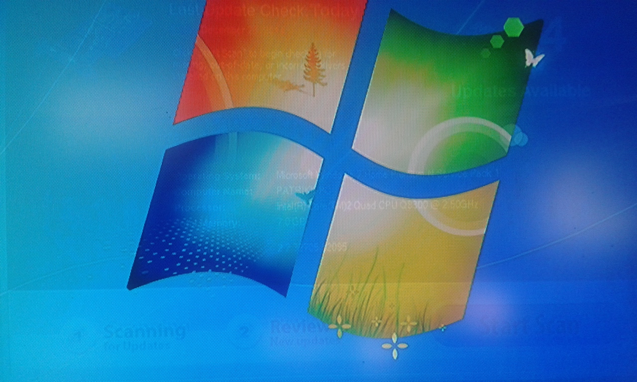

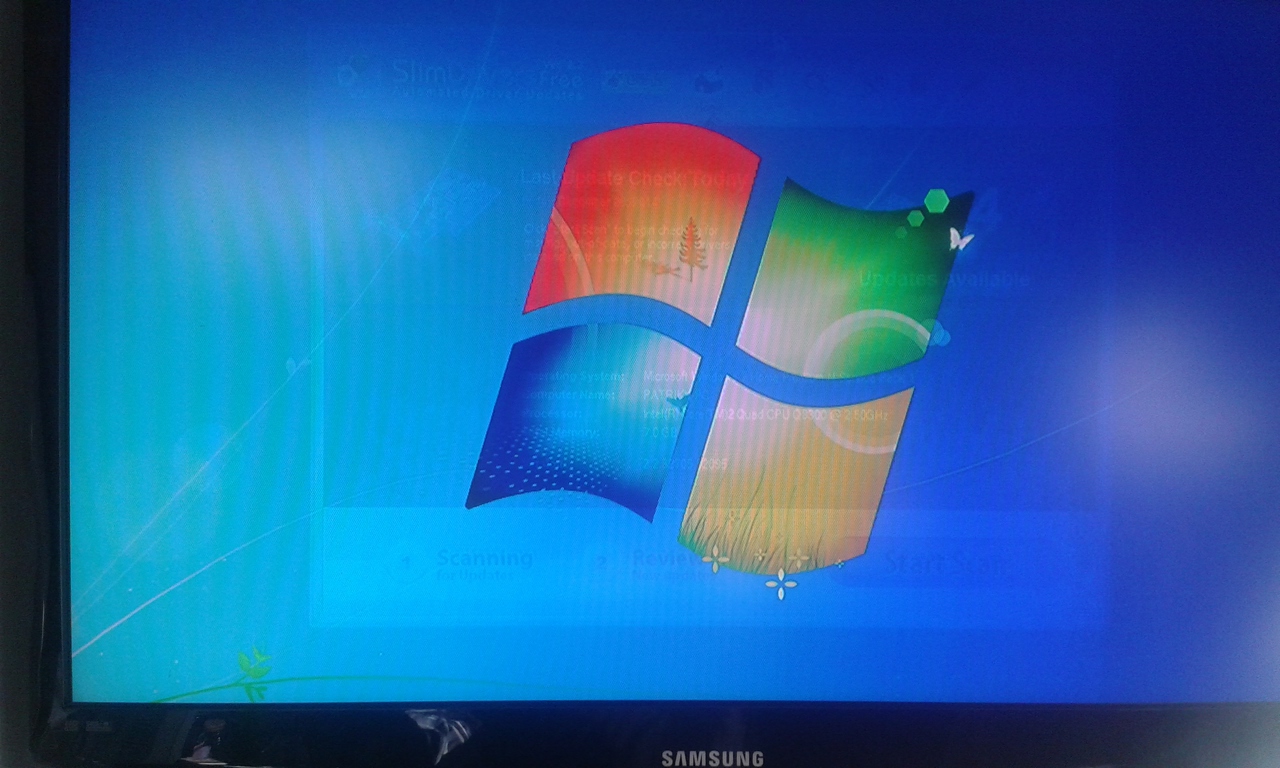

Sziasztok.Samsung lcd tévém a napokban fura dolgot kezdett csinálni.Megy valami a tévében.Átkapcsolom máshová,de az előző kép körvonalai halványan továbbra is láthatóak.Lassan aztán eltűnik.Meg tudná valaki mondani mi okozza ezt a hibajelenséget?Előre is köszi!!

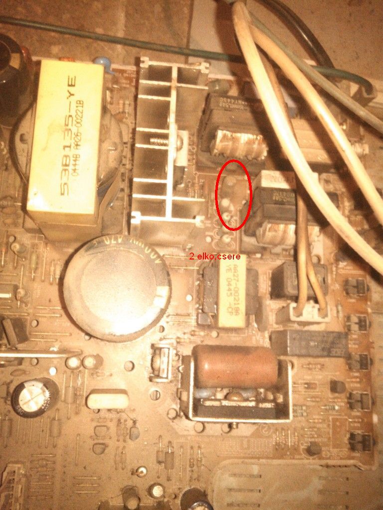

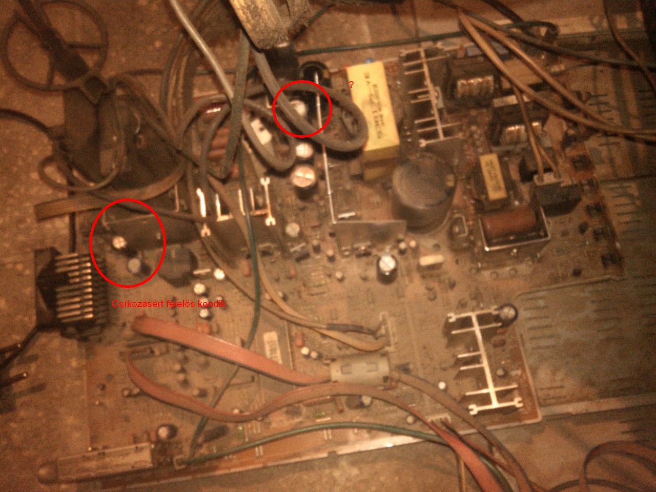

(#) gyeneratus94 hozzászólása Dec 30, 2014 /
Szép jó napot mindenkinek!! megnéztem ennek a Samsung tv nek mi lehet a fajtája de semmi használhatót nme találtam. Ezért csatolok néhány képet rolla. Még van egy ojan jelenség hofy a kép tetején van 3 darab zöld csík. Mindenkinek köszönöm az eddigi segitségét! eddig csak két mikrót sikerült megjavitanom ugyhogy kérem, legyetek hozzám türelmesek.Nem sokat értek még az elektronikához de nagyon szeretem ezeket a dolgokat ugyhogy akarat az van bennem bőven!
(#) BarnaPili válasza gyeneratus94 hozzászólására (») Dec 30, 2014 /
A táp primer oldalán( Hálózati oldal,óvatosan ) cseréld ki az összes kis elkót,ne csak szemrevételezz,mérj is.A fölül csíkolódást a függőleges eltérítő IC körüli szintén elektrolit kondik hibája okozza.Azokat is gyomláld ki.
Ha tényleg küldesz képet is a panelről,akkor megjelöljük,mik lennének a cserélendő cuccok.
Ilyenkor nem árt,ha van egy ESR mérő is a családban,de legalább egy multiméter,ami tud kapacitást mérni.

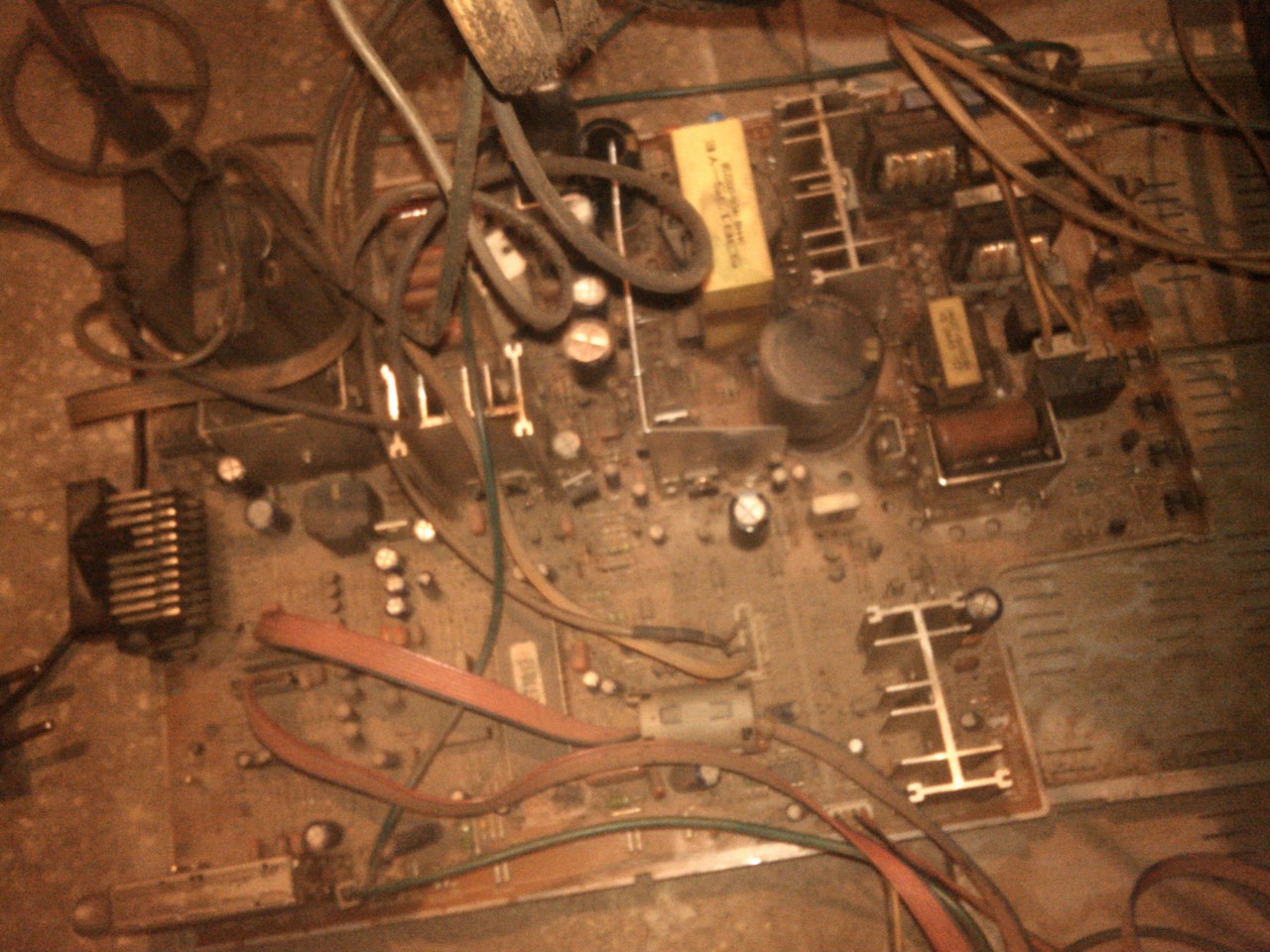

(#) gyeneratus94 válasza gyeneratus94 hozzászólására (») Dec 30, 2014 /
A lkattogás valahonnan innen halható.
Ez a teljes alaplap.
Bejelöltem a cserélendő alkatrészeket.Egy műszert mindenképpen szerezz be.A TV hátlapjának közepén van egy matrica,azon rajta van a típusszáma.Javítás előtt a táp primer elkóját süsd ki egy izzóval(230v 60 W).És ÓVATOSAN a hálózati oldalon.
István
(#) gyeneratus94 válasza BarnaPili hozzászólására (») Dec 30, 2014 /
Köszönöm szépen! Az első kép szerinti elkokat kicserélem de sajnos a második képen nem tudtam elolvasni mi van mert nagyon aprók a betük és az a piros nagyon egybefojik nekem.
Az egyik a nehezen indulást hívatott megoldani(sams1),a második pedig a csíkozódást(sams2).
A tv-n ez a felirat volt. Vagyis a cimkén: A68QCP693500 majd felsö inedbe:h- 01H41103188
Rendben értem, csak az nem tiszta, hogy a sams2 képre a jelölésekhez mi volt irva.
