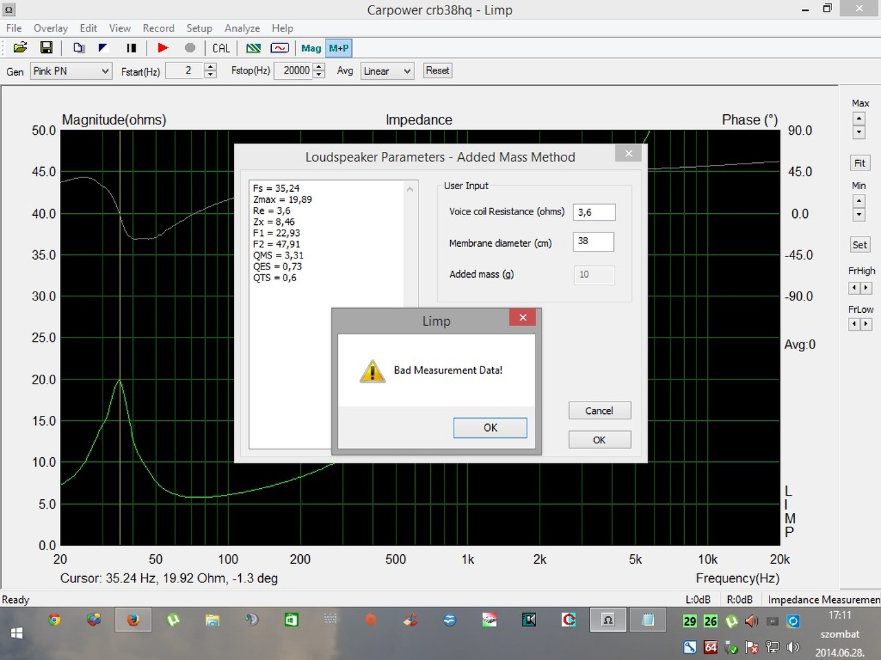

Azt kihagytam az előző hozzászólásomból hogy az igazából nem tiszta hogy hogy kapom meg azt hogy hány literes doboz kell akkor a hangszórónak? Ugye a bassbox megítéli hogy milyen doboz kell neki az addig rendben van, 0,73-as QES-el egyértelmű hogy zárt doboz, de sehogy nem tudom meghatározni azt hogy az a zárt doboz hány literes legyen. A hangszóró amúgy egy Carpower crb 38 hq. A mért adatokat csatolom hátha segít a magyarázásban. Fs: 35,24 Zmax: 19,89 Re: 3,6 Zx: 8,46 F1: 22,93 F2: 47,91 QMS=3,31 QES=0,73 QTS=0,6 Sajnos nincs 120l-es ládám hogy meghatározzam a vas értékét de interneten több oldalon is megnéztem és az az érték legalább mindenhol egységesen 177l volt. Előre is köszönöm a segítséget.
Valami nem ok. A gyári adatlapon 22 Hz -es Fs-t ír. Az hogy lehet hogy nálad ez 13 Hz-el magasabb?
Akárhogy nézem a grafikont az annyi amennyi.
Mérés előtt le is ellenőriztem ellenállással és stimmelt az érték. Csatolom a mérési doksit. Köszönöm a segítséget, hálás vagyok érte!

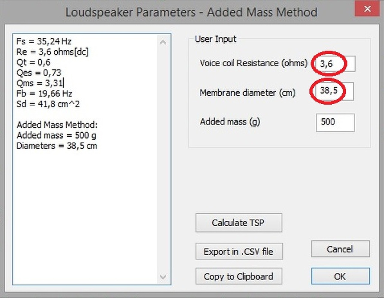

Akkor viszont a feltételezett VAS érték sem jó. Hozzáadott súllyal már próbáltad?(added mass methode)
Valószínű hogy én bénázok, de nem hajlandó a program semmiféle adatot számolni nekem, sőt még a súlyadatot sem engedi módosítani.

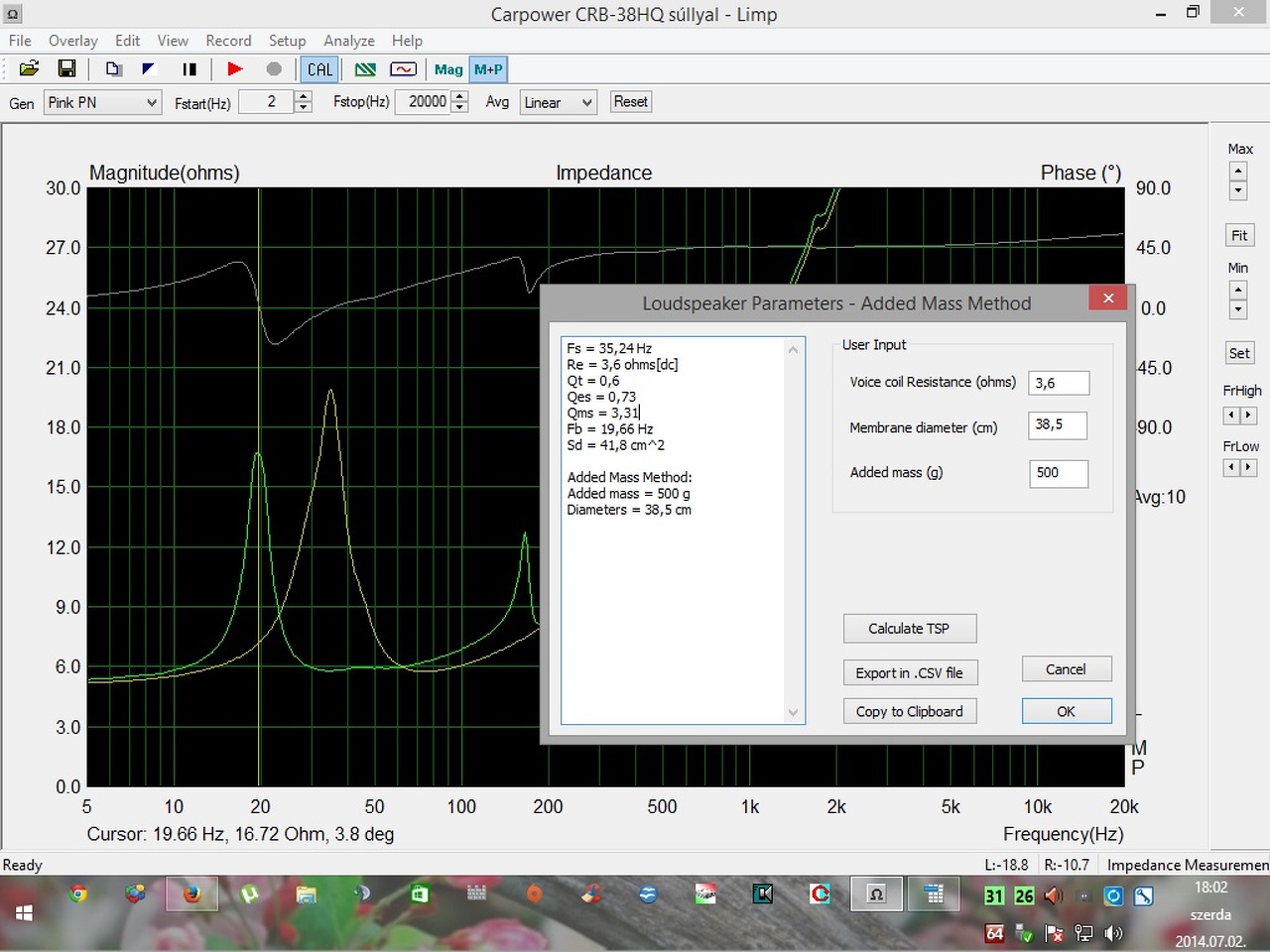

Első képen az látszik ha csak simán rámegyek az added mass methode menüpontra, és megpróbálok az ő adataival kalkulálni bár azok se egyeznek meg a mért adatokkal, a másodikon amikor beírom a számolt adataimat, de sajnos ugyanaz a helyzet. Valami opció nem lehet kikapcsolva a programba?
Betöltöd azt a mérést amit ide elküldtél. Az overlay/set as layout menüponttal rögzíted. Ekkor sárga lesz. Leméred a hangszórót újra úgy hogy rögzítesz egy ismert súlyú valamit a membránon. Ekkor két mérés fog látszani. Aztán értelemszerűen kitöltöd a form-ot az analyze menüpontban.
Elnézést a késői válaszért de sajnos 4 műszak mellett kevés idő marad leülni nyugodtan és méregetni. Lemértem egy 50dkg-os súllyal is. Az Fs le is ment 19,66Hz környékére. De hiába helyettesítek be mindent tökéletesen ha rákattintok a Calculate TSP-re ugyanúgy feldobja a hibaüzenetet. Lehet ott lesz a bibi hogy a Vas értéket nem tudtam kiszámolni a súlyos mérés miatt. Vagy ilyenkor is ki lehet valahogy számolni? A hozzászólás módosítva: Júl 2, 2014
Két-féle metódussal lehet kiszámolni. Vagy ismert térfogatú dobozba tesszük ,vagy adunk a membránhoz sújt. De vigyázz nehogy pattogjon rajta. Esetleg először mérd le súllyal és rögzítsed az overlay-en , és utána súly nélkül.
Súllyal már lemértem, a második képen látszik is hogy változott a görbe a súly rátételével.
A súly nélküli mérés van rögzítve azaz sárgába, a súllyal történő mérés pedig zöldbe. Ugye ezt a képletet használjuk: Vas =( Vb*((Fb^2/Fs^2)-1 Ebből mindent ismerek egyedül a Vb-t nem mert azt a láda térfogatából határoztad meg amiben mérted, de ugye én szabadon mértem csak a membránt lesúlyoztam egy 50dkg-os súllyal.

Sikerült is megoldani a galibát vele, egyszerűen csak le kellett frissíteni a programot. ![]() A hangolásról érdeklődnék még, Subvoice oldalán tanulmányozom a tanokat, és ott azt írják hogy 0,707-es Qtc-re érdemes törekedni, nekem a bb6 egy az egyben arra lőtte be a Qtc-t, így lett a képen is látható 107,8 literes láda. A hangolásról és annak menetéről van esetleg más tanulmány vagy iromány? vagy esetleg program amivel könyebb megérteni és begyakorolni egy-egy láda hangolását? Köszönöm a sok-sok segítséget! A hozzászólás módosítva: Júl 14, 2014

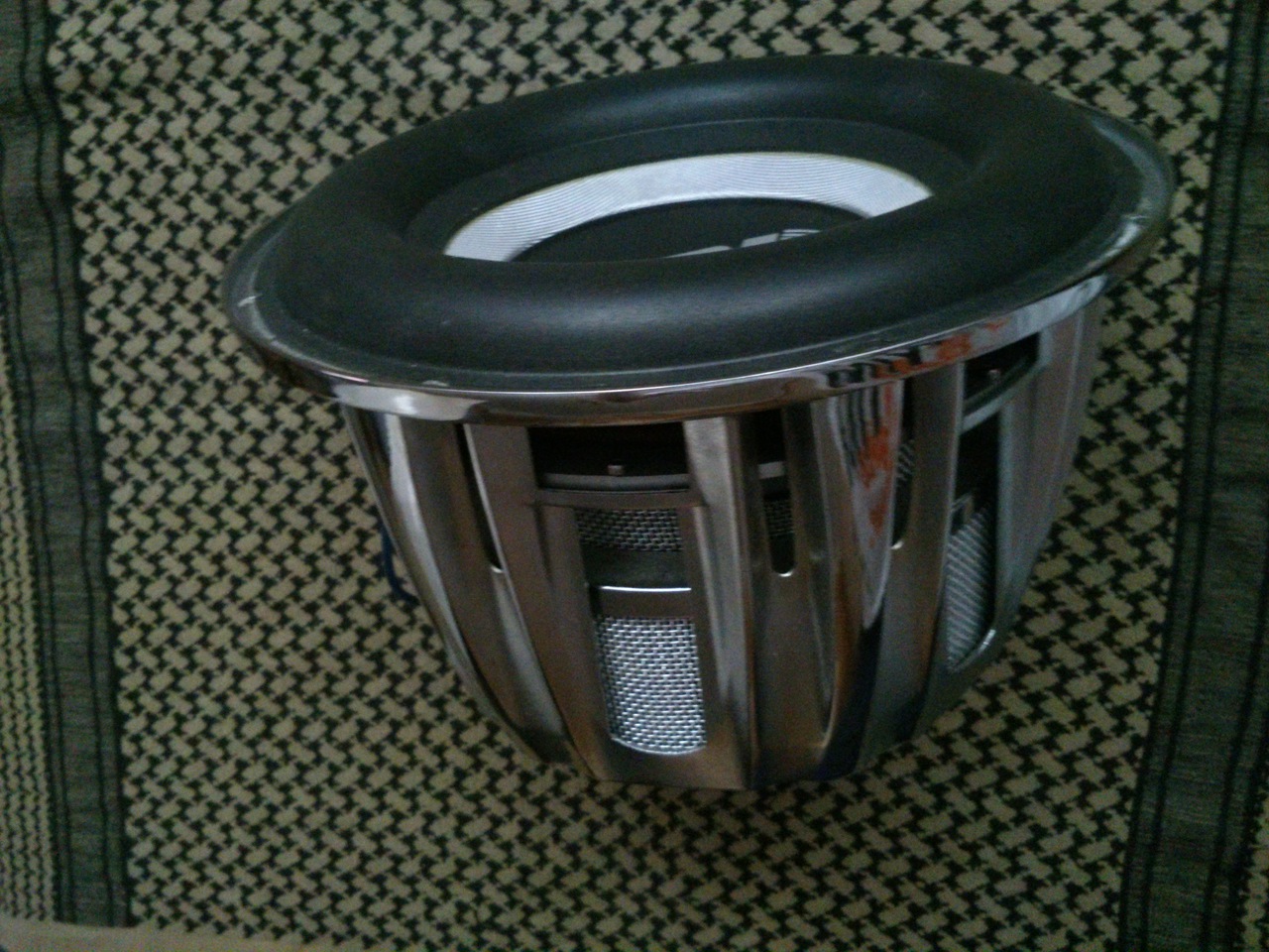

P_Laszlo: Köszi szépen a segítséget elég rávezető volt a dolgokra. Ez lesz az első szub jellegű dobozom így a csővel játszadozás még eléggé új. Gondolom egyszerre nem lehet kivitelezni mind a 3 tényezőt hogy megfelelően terhelhető legyen, elég alacsony határfrekvencia mellett és még a hangnyomás is nagy legyen. Mitől függ a 3 dolog, azaz hogy tudom elérni őket? Cső keresztmetszet-hossz változtatás, esetleg ládatérfogat változtatása? Esetleg ha tudtok egy összeszedett anyagot ilyen kérdésekre szívesen utána olvasok de ha elmagyarázzátok azt is nagyon megköszönném. UI: Nem akartam a másik topikba külön feltenni a kérdést, az utolsó képen látszik hogy egy apró sérülés van a felfüggesztésen, esetleg lehet rajt javítani valahogy? Akár csak esztétikusságra is? Előre is köszönöm a válaszokat örök hálám!
Találtam képeket a neten, megnéztem, de ez szebb.
Még mindig kitartok a kb. 10 (vagy kicsit több)mm-nél.Szerintem ez a hangszóró elég jól terhelhető, ez a legfontosabb erénye. Mielőtt még esetleg összezavarodnál, első lépésként mindig azt kell tisztázni, hogy te mit szeretnél elérni. Milyen környezetben (autó, szoba, nappali, stb.), milyen erősítővel, mekkora hangnyomást és milyen alsó határfrekvenciát vársz el. Ha ezek megvannak, könnyű a dobozt hozzáalakítani az elképzeléseidhez. Olvasmány: Bővebben: Link Bővebben: Link Gyorsan és egyszerűen: Ha nő a térfogat, nő a mélytartomány hangnyomása, de a terhelhetőség csökken. Ha a hangolási frekvencia csökken, általában jobb lesz az alsó határfrekvencia, de a terhelhetőség és a hangnyomás csökken. A sérülést, ha nem zavaró szerintem ne piszkáld. Belül ez a habszél olyan, mint a mosogatószivacs, nem tolerálja nagyon a külső hatásokat. Esetleg valamilyen lágy ragasztóval meg lehet kenni vékonyan. De ez inkább ront az esztétikán sztem. Ha nem szellőzik át, nagy gond nincs.
