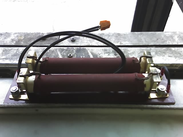

Most élesztettem az egyik csatorna végfokát -+35V-ról 200 Wattos trafóval. Jól szól!!! Nemsokára megérkezik a 300 wattos fincsi toroid ami majd 2 ilyet hajt és +-40V lesz a táp. Egyébként elsőre működött, belapátoltam az alkatrészeket és kész. Persze elöször a tápágakba tettem 18ohmos 10wattos ellenállást mert ez volt itthon. Beállítottam a nyugalmi áramot aztán kivettema az ellenállatokat és rátettem egy 4ohmos 200wattos ellenállást és vele párhuzamban 47ohm és a hangfal. Torzítás határig toltam neki aztán így hagytam egy ideig. Stabil az erősítő. Dícséret a tervezőnek
"4ohmos 200wattos ellenállás" - erről raknál fel képet? Ha egyben van, durván nézhet ki...
Köszi

2db 2ohm 100W sorbakötve! Majd csinálok képet és teszek fel.

Ha holnap megyek dolgozni akkor csinálok egy fotót a műterhelésről mert bent van meg a tápegység is. Veszek az elektrokonthában 230v/12V-os 200w-s toroidot kettőt. 3500/db. Aztán a szekundereket bent áttekerem 2x28v-ra. Már csináltam ilyet egy másik erölködőhöz és jó lett. Asszem a csatornákénti 200watt elég lesz neki.
