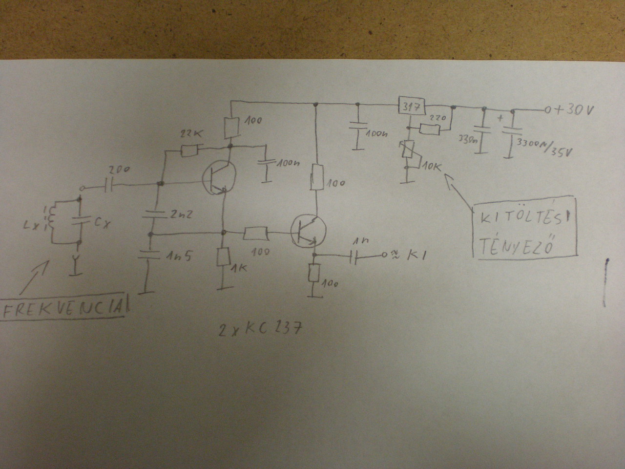

Most van időm, tervezgetem a jelgenerátoromat. Megépítettem, egyenlőre még csak tesztpanelen, kipróbálni az áramkört és beállítani az alkatrészek értékeit. Most még a legfontosabb része hiányzik, a frekvenciát meghatározó rezgőkör. Ezt majd csak akkor tudom megcsinálni, ha megjavítottam a frekvenciamérőmet (szegény megadta magát). Most magát az oszcillátort és a leválasztó fokozatot illetve a tápot teszteltem. Sikerült elérni, hogy a jelgenerátor 2,2V-os csúcsfeszültséget szolgáltat. És ez jól állítható a tápfeszültség változtatásával. Nem tudom ez így mennyire korrekt, de hatásos. 4V-ról már szépen, stabilan megy az oszcillátor, és egészen 30V-ig megy fel a táp, ekkor mérek 2,2V-os csúcsfeszültséget a kimeneten. Örülök ennek a kis műszernek, mert az oszcillátor alapkapcsolásából (HA8LKM féle gyakorló vevő VFO-ja az alap) én ,,fejlesztettem" tovább. Persze tudom, nem volt nagy munka. De a lényeg ott van, hogy már tudom melyik alkatrész miért van benne! ![]() A végső tervekben úgy van eltervezve, hogy átkapcsolható, több hullámsávú műszer lesz. Forgókondenzátorral lehet majd állítani a sávon belül a pontos frekvenciát.
Valószínűleg a tápfesz változtatása kihatással lesz a frekire is .
Hiába tekered az amplitudót minimumról maximumra mert a freki is csúszik. A tápfesz változás kihatással van a munkapontokra ezáltal a félvezetők réteg kapacitásaira. Mivel ezek benne vannak a rezgőkörben mint parazita kapacitások ezáltal frekvencia változást is fog szenvedni a generátorod. NEM így szoktak szintváltoztatást generátoron elvégezni! Hanem az erősítő lánc kimenetére tesznek osztókat. Ezek lehetnek fixek , folyamatosan változtathatóak , elektronikusan vagy mechanikusan. Erősítő lánc fix tápon, fix erősítést, széles sávban biztosít. Gondold át a jelenlegi koncepciódat !
Na, ezért jó itthon a frekvenciamérő, akkor most nem jöttem volna a hülyeségemmel. Na mindegy, átgondolom. Illetve már át is gondoltam, kísérletezek az osztókkal. Köszönöm a figyelmeztetést.
A kimenetre tettem egy potenciométert, ezzel állítottam a kimeneti feszültség értékét. A potenciométer egyik szélső lába az 1nF-os kondenzátorra, a máik szélső a testre a csúszka a kimenet. Eredmény: a potenciométer egyik szélső állásában teljes jelfeszültség a kimeneten, a másik szélső állásban pedig 0V. A kettő között szépen lehet állítani. 1K-s potenciométert tettem be. Így ugye jó lesz?
Igen hasonlóan így működik ... ha pedig állandó kimeneti ellenállást is biztosítani szeretnél (most a poti csúszkájának változásával az is változik), ha már "generátorról beszélünk" . Akkor 1 követező aktív fokozatot iktatsz be.
Erre kerül a potenciométerrel beállított szintű nagyfrekis jel és annak a kimenetén lévő pl.: 50 ohmos ellenállásról kerül a kimeneti terhelésre.Ennek meg illik kis zajúnak lenni . A hozzászólás módosítva: Dec 31, 2014
Na ezt még este megálmodom. Bár jó lenne ha 50 ohm-os kimeneti impedanciával rendelkezne a műszer. Az jól gondolom, hogy úgy kell, hogy a kimeneti csatoló kondenzátor után egy 50 ohm-os ellenállás a test felé, és ezzel párhuzamosan a kimenet? Bár ekkor ez csökkenteni is fogja a kimeneti jelszintet is.

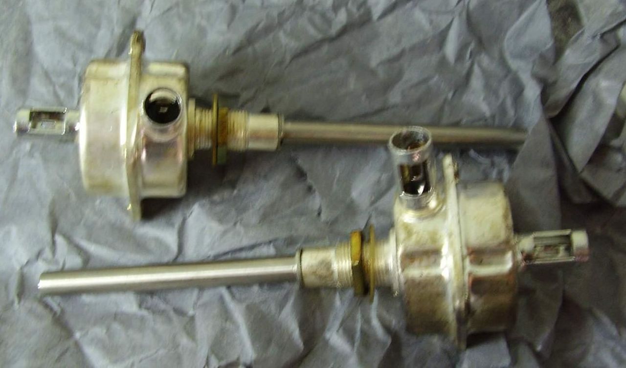

Olyan széles sávú erősítő fokozat kell ami 50 ohmos kimenettel rendelkezik.
Bemenetén potenciométer a fokozatos szabályozáshoz. Kimenetére fixosztású 50 ohmos tagok . Lásd PI vagy T osztók 50 ohmra csak különböző csillapítással. google : pi attenuator , T attenuator . Ezekből fix 1 2 3 5 10 20 30 dB tagokat egymás után kötve . Kapcsolókkal át hidalva a nem kellő tagokat. A hozzászólás módosítva: Dec 31, 2014
pl.: RT EK 1984 81 oldal
PI osztó leírás 50 ohmos impedanciára 81dB át fogással 1 dB lépésközzel . 8db kapcsolóval 8 tagú PI osztóval. Persze az ellenállásokat illik válogatni , vagy SMD 1% elemekből válogatni. Lehet 1 2 érték több ellenállásból rakható össze . SMD jó RF jellemzőkkel bír (parazita kapacitás/induktivitás minimális legyen) , kis méretű lesz az áramkör , kapcsolók a legnagyobbak. Fontos a jó RF árnyékolás , mert ha ki/átfúj az osztó vagy az egész áramkör a dobozból akkor nem csináltál semmit ! A hozzászólás módosítva: Dec 31, 2014

...Ha ennél a földelt kollektoros Collpitsnál maradsz akkor lehet, hogy a felsőbb sávokban a nF kondi túl sok lesz + beleszól részben a rezonanciába is . Sáv váltáskor akár ezeket is kell cserélni a stabilabb oszcillációhoz. Inkább olyan oszcillátort építsél meg aminek a visszacsatoló hálózata frekvencia függetlenebb. Persze kérdés a feltételek és követelmények amit teljesíteni szeretnél. A hozzászólás módosítva: Dec 31, 2014
A követelmények? Pár perc alatt ne másszon kHz-eket. A KH és az RH alsó sávjain (3,5, 7, esetleg 28 MHz) működjön. A feladat csak annyi, hogy segítsen egy rádió behangolásakor. Például ráállítom 3650kHz-re akkor egy 80méteres vevőt középig nyitott forgókondenzátornál rá tudjak hangolni ennek a jelére. Erre talán jó lesz. Más feladat nincs kilátásban. Esetleg szinkrodin rádiókkal kísérletezve pótolja a VFO-t, ne keljen minden kísérlethez új oszcillátort készíteni.

Esetleg ez a Franklin-oszcillátor.
Ennél csak a 3,3 pF csatolók között lévő LC (L10, C44) tagon múlik a kijövő frekvencia. A varicap elhagyható vagy ahogy tetszik benne hagyod. A kimeneti darlington határfrekvenciája korlátozhat lehet nem megy fel 30MHzig. Helyette szélesebb sávú erősítőt vagy BF19x, BF2xx, sorozatú tokot kellene rakni. Habár a BC548 is legalább 100MHz határfrekvenciájú. 30MHz esetén már inkább 2-300MHz tranzitfrekvenciájú tranzisztort raknék be. A hozzászólás módosítva: Dec 31, 2014

Viszont találtam két BF961-est itthon. Elég gyorsan meg lett. Jó ez a bontott doboz. Csak kérdés hogy működnek-e? Majd kiderül. Ha mást is találok hozzá akkor még a szünetben megépítem. Persze a beállítása lehetetlen, mert ahhoz kéne a frekvenciamérőmbe egy új PIC. Viszont ha oszcillál akkor az már jó, úgy is most úgy dolgozok, megépítem, kipróbálom a rajzokat, utána ha rendbe teszem a frekvenciamérőm akkor beállítgatom őket. Idézet: „NEM így szoktak szintváltoztatást generátoron elvégezni!” A kimeneti szint változtatását nem, de a stabilitását így kell megoldani. A kimeneti szintet úgy lehet stabilizálni, állandó értéken tartani, (ami egy generátornál alapvető) hogy a kimeneti jelszintet egy diósás feszültség mérővel mérjük, és a végfokozat tápfeszültségét ennek megfelelően szabályozzuk. Így a generátornak frekvencia független, állandó kimeneti szintje lesz, amire aztán köthetők a pontos kimeneti csillapítók. Ha fontos a kimeneti szint folyamatos szabályozása, akkor arra egy speciális potméter létezik, aminek a ki-, és bemeneti impedanciája állandó. (50, vagy 75 ohm) Ennek hiányában marad az 6×1 dB, 6×6 dB, 6×10 dB, csillapító lánc, vagy ennek valamilyen variációja. Persze a többi áramkörnek stabil feszültség kell.
RF áramkörökbe nem hasznos dolog hangfrekis (BC) tranzisztorokat tenni, mert az fT határfrekvenciájuk megengedné. Ettől még bőven lehet probléma vele, mert ha összehasonlítod egy hasonló fT -jű BF tranzisztorral, egészen más kapacitásokat fogsz találni. Ezek körül különösen veszélyes a kimeneti , és a visszahatási kapacitás, ami egyrészt a miller effektus miatt, másrészt az ellenőrizhetetlen (frekvencia függő) fázistolás miatt problémás. Lehetne ugyan használni, de ezeket a hatásokat kompenzálni kell, de az ehhez szükséges adatokat a hangfrekis tranzisztoroknál nem tüntetik fel.

Franklin oszcillátoros generátorodba elválasztó erősítőnek darlington helyett inkább J/MOS FET és a kimeneti stabil szint erősítőnek 1 újabb duál MOS FET aminek a második gatejét a diódás AGC jel vezérelné így tényleg stabilizálná a kimenő szintet.

Egy kis irodalom az osztó elkészítéséhez és műhelyrajz az említett speciális potenciométerről. |
