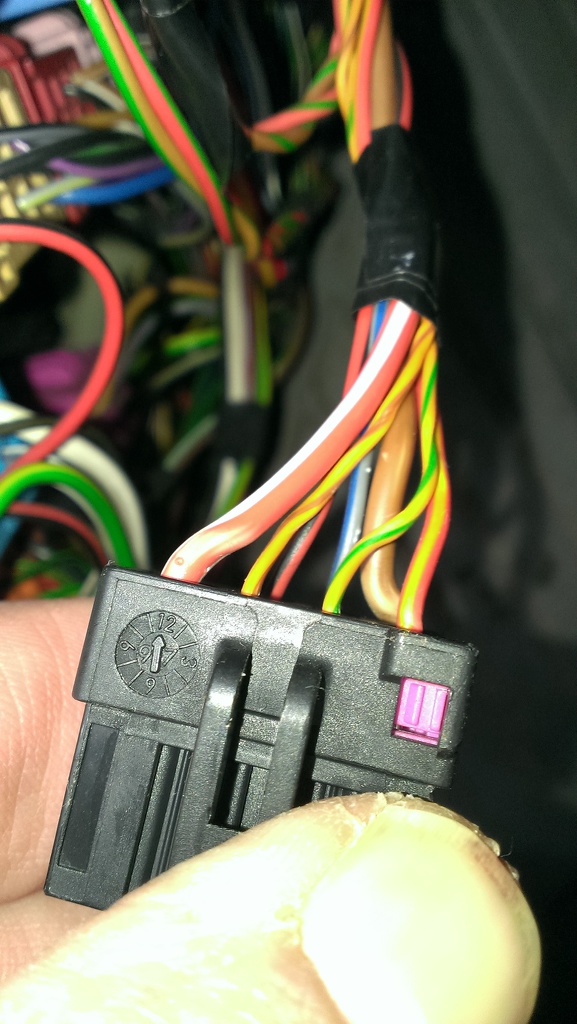

Sziasztok udvozlom a tisztelt tagokat!Olyan problemam lenne hogy,adott egy passat b5 98evjaratu,van benne kozponti zar de,nem taviranyitasu!Vettem egy vezerlot ket bicskakulcsal(masodik kep)bekotesi rajz nelkul es, be szeretnem kotni!A kabelek amik mennek az ajtoba (elso kep) azon harom pozitivot mertem.A piros/narancs,piros/feher,piros/fekete!A tobbit nem tudom!Ehhez kernem a segitsegeteket!Elore is koszonom!
Ha bezártad egy módon az ajtókat, hogyan tudnád még egyszer bezárni?
A vezérlő kp zár vezérlő kimenetei, 2db relé váltóérintkezői. Ha mindkettőből csak egyet kötsz be, az semmit sem csinál. Tehát valami más is van ott.
Változást kellene keresned, egy vezetéket a zárásnál és egy egyet nyitott állapotban. Valószínűleg pozitívot kapcsol, ha valóban jó helyen méricskéltél. Ez ritka, a test szokott gyakori lenni mind a mikrokapcsolón, mind a motorokon alaphelyzetben.
Probaltam de,semmit nem talaltam probalampaval!Ugy is hogy zartam es nyittam a kozponti zarat!
Ezt talaltam nekem ugyan ilyen van!http://www.motor-talk.de/bilder/funkfernbedienung-lux-pro-lk023-g41...7.html
Ez alapjan tudsz nekem mondani valamit?
Ha a próbalámpa izzós, akkor nem jó. Az eleve már kapcsolást is okozhat, és lassú, impulzust nem fogsz látni vele. Ledes, vagy multiméter feszültség mérésben.
Le van itt írva már párszor, hogyan is kell megkeresni ezeket a pontokat. Amíg ezek nincsenek meg, addig nem lényeges az új cucc bekötési rajza, az majd aztán jön.
Nekem is B5-ösöm van, komfortzáras. 2 vezérlőszál van és testelve vezérel. Záráskor mivel reteszzáras, teljes testen csak zár, fél testen (ellenállassal közbeiktatva) reteszzár(ilyenkor belülről sem tudod kinyitni). A nyitás a másik szál. Kimérhető, de az ajtó csatlakozójában nem lesz meg a vezeték, mivel CAN Bus-os (b/s, z/s). Az ajtóban a zár pozíció kapcsolóján tudod vezérelni.

Koszonom zoszka!Akkor mia teendom ezek alapjan?
Ezek szerint az ajtó kárpitját szétszeded és megkeresed a zárat, abban van a motor is. Itt kell a kapcsoló szálait megtalálnod.
Vidd szakemberhez Joco884. Can szálakat nem piszkálj,olyan mint explorerer böngészni.
Bonts ajtót és meglátod a lényeget miért írtam. Egyébként senkit nem beszélek le a házi kokányolásról mert szeretem, mert 2-3x dijakat számolunk érte és az nekem potyapénz, de a tulaj megtanulja, hogy többet nem próbálkozik.
Koszonom szepen mindenkinek a segitseget!Azt hiszem ebbol szakember lessz,aki ezt nekem bekoti!Ennyire melyre nem akarok belepiszkalni!
A másik lehetőséged, hogy megkeresed a kulcs kapcsoló szálját és potenciál mentesen vezérled (kizárólag potenciál mentesen!). De a szakit ajánlanám én is inkább.
