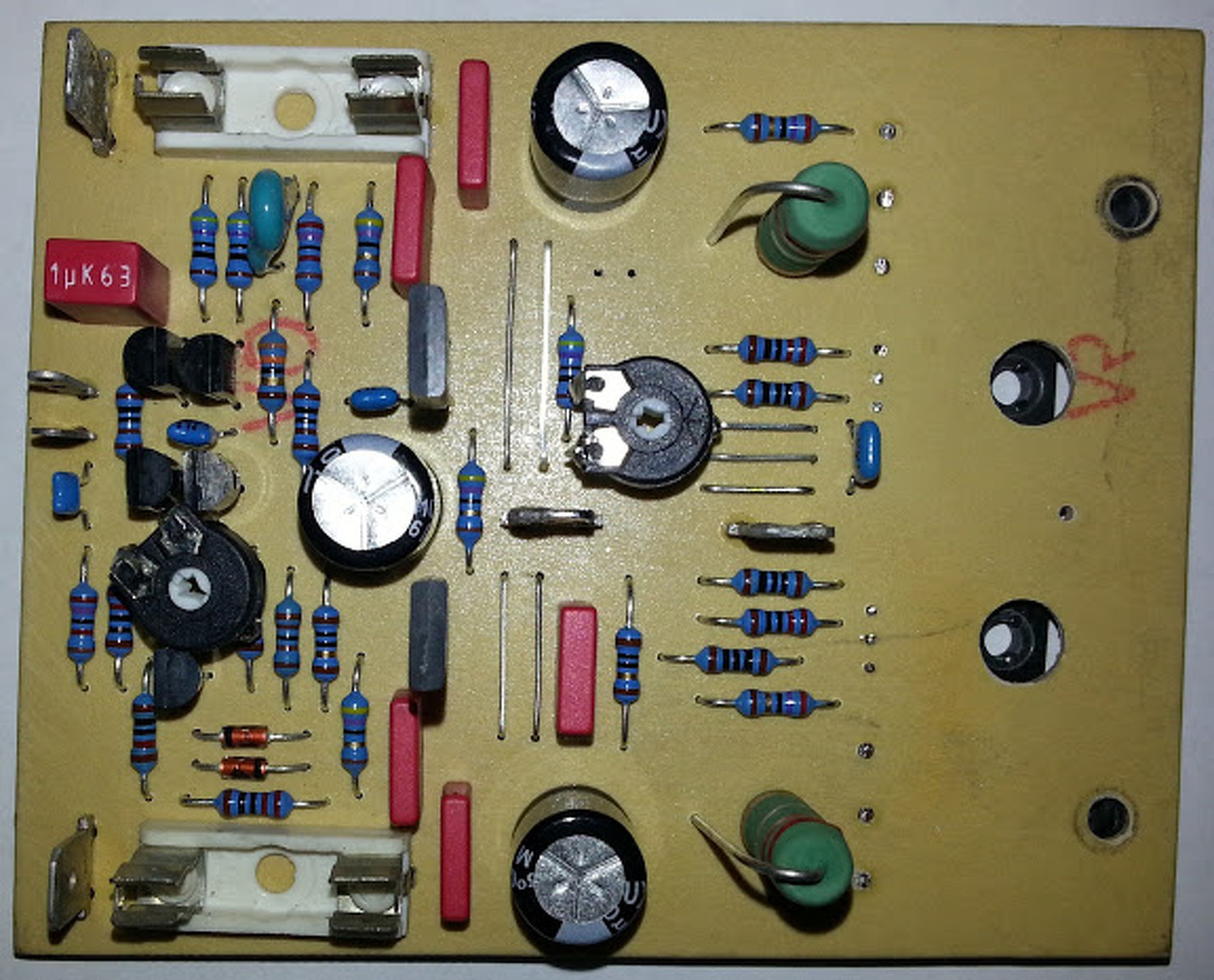

Ha én szeretném használatba venni ezt a nyákot, akkor ennek a pasztázásnak adnék egy újra táblát. Rengeteg a paszta a tranyók alatt, ami a hiedelmekkel ellentétben nem segíti hanem rontja a hővezetést. Lehelet vékonyan kell csak megkenni a bordát és a tranyót is, amikor már kipréselődik alóla a csavar meghúzásakor az a biztos jele annak hogy sok van alatta. De távol álljon tőlem hogy beleszóljak.

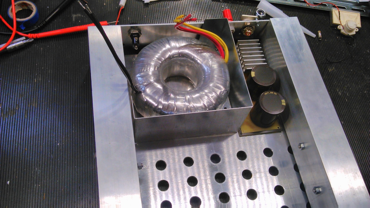

A hűtést úgy tervezem, hogy jobbról balról egy -egy 60x40 es 4mm es U profil lenne csavarozva. Ez kb mindkét oldalon 35 cm. Ez hűtene egy végfokot, ez adná a doboz két oldalát. Majd csavarozva lenne az alsó és felső fedél aluhoz, 2mm es. Külön dobozban kölön trafó táp elképzelésem van. De ez még csak terv. Ha valamilyen formában összeállítom küldök egy képet róla.

Hát valami ilyesmit szeretnék. Nézegettem sok fényképet a 606 os házáról szerintem tömeghűtése van. Nem az a pici bordák amik az oldalán vannak. Ott is aiíg van valami nyílás ahol áramlik a levegő.
Szívesen várom a tanácsokat ( ja és persze a kritikákat is - abból tanul az ember )
(#) elektrikszerviz hozzászólása Jan 19, 2015 /
Még ez is hozzá tartozik. Ha végül is össze van csavarozva egy tömb lesz belőle. Még mindig van egy esély felülre valami hűtést kitalálni.

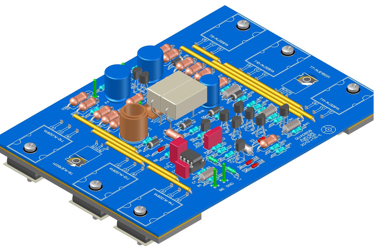

Ezen felbátorodva, a "lapos tranyós" változatot átalakítottam egy kicsit. Ezzel is megoldható a sík felületre szerelhetőség. Abban látok egy kis kihívást, hogy a végtranyókat hogyan lehet kellő pontossággal pozícióba forrasztani, de egyébként életképes a dolog.
Sőt tovább is gondoltam egy kicsit, és ha a panelt nagyobbra hagyjuk, kiengedjük a tokozás széléig, akkor azon is kifúrhatjuk a szükséges rögzítő lyukakat, és ezen keresztül is lefogathatjuk a hűtendő félvezetőket. Ezek a lyukak egyből pozíciót is adnak, sőt még egy köztes szigetelő lapot is használva, egyfajta bilincsként is felfoghatóak. Ezt már nem rajzoltam le, de elsőre jó ötletnek tűnik. Az egyetlen TO220-as tokozású tranzisztorban van egy kis csavar, mert annak magassága eltérő, de ez is megoldható egy alakos betéttel.

Amit láttam az ugyanígy nézett ki csak fordítva, tehát a tranyók lába nem befele hanem kifele állt. Annak is van hátránya mert a nyák közepére lyukakat kell fúrni hogy odaférjen a csavarhúzó a csavarok fejéhez, és azokra a részekre nem lehet alkatrészt tenni.
Ennek viszont az a baja, hogy előbb kell felcsavarozni a tranyókat és utána forrasztani a lábukat, különben nem lesznek egy síkban és nem fognak tökéletesen felfeküdni a bordára. Ez viszont nem fog menni, mert a forrszemekhez nem férni hozzá a pákával. Ha viszont a forrszemek a nyák szélén vannak, akkor a rögzítés után is forrasztható marad.
A másik megoldás amit én is alkalmaztam IGBT vezérlésnél, hogy "tönkre kell tenni" emiatt egy kétoldalas nyákot, és a tranyók lábát nem alul hanem felül kell beforrasztani.

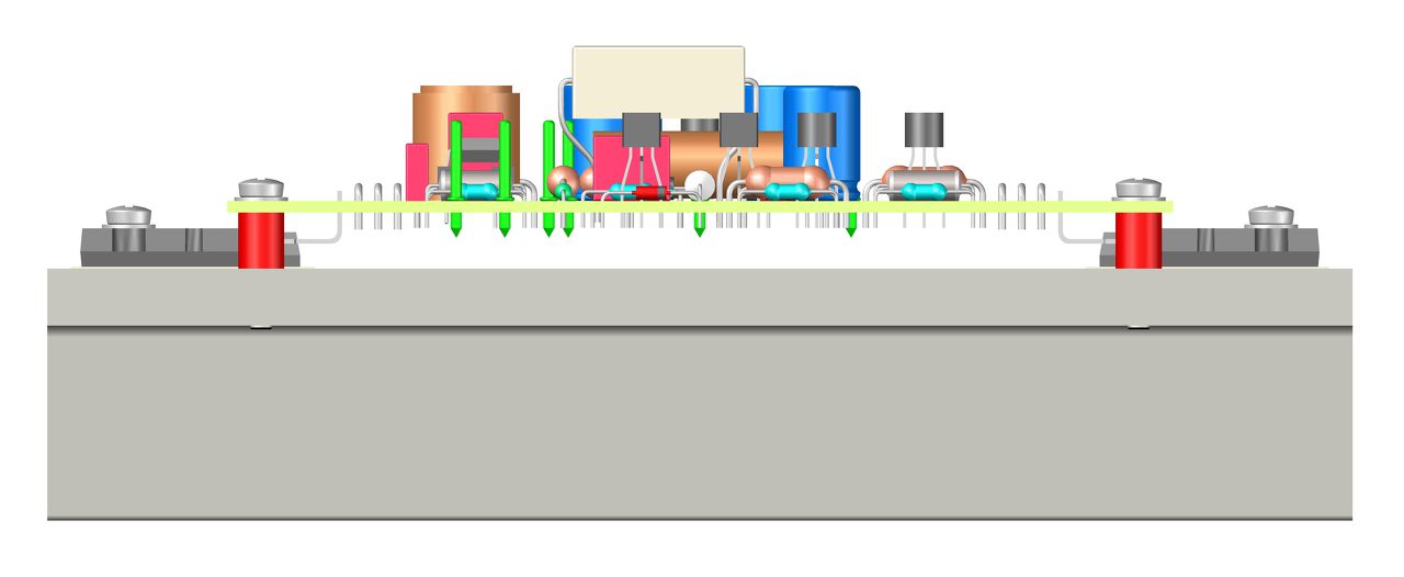

(#) Alkotó válasza Alkotó hozzászólására (») Feb 2, 2015 / 4
Töprengtem a félvezetők tájolásán és a kényelmes beforrasztáson. Kigondoltam egy praktikus, ötletes megoldást. Itt a panel maga képes tájolni a furatokat, egyszerűvé téve ezzel a teljesítmény tranzisztorok beforrasztását.
A rögzítés stabilabbá tétele, és a hőelvonás fokozása érdekében, a félvezetők homlokára is oldalanként 1-1 db, 3 mm vastag alumínium lapot javaslok, és hogy ez ne okozzon a panel rézoldalán zárlatot, a panel és az alumíniumlap közé terveztem tenni 1 mm vastag szigetelő lemezt (pl. üvegszálas anyagból, és persze lehet 1,5 mm-is).
Ez a megoldás a 6 db TO247-es tokozású félvezetőt egzaktul tájolja, és stabilan leszorítja a bordához. A 2 db TO220-as tokozású alkatrész magassága eltérő, és ráadásul még változó is a magassági mérete, de mindig kisebb mint a végtranyóké. Ezért ide a panelba is, és a röbzítő szerelvényekbe is egy nagyobb (D10-es) lyukat javaslok tenni, amin kényelmesen befér a rögzítő csavar, illetve a meghúzásához szükséges szerszám is.
Ha valaki idegenkedik a TO3 tokos tranzisztoroktól, illetve az ezekhez szükséges egyedi idomoktól, akkor ezt a megoldást javaslom. Első körben nem látok olyan nyitott problémát, amit ne orvosolna.
Próbáltam beszédes nézeteket találni, amik szemléltetni tudják a mechanikai felépítést. Remélem sikerült. Nem próbáltam ki, de terv szinte ígéretesnek érzem.
A mellékletek kapcsán az értő szemek vegyék észre a panel feliratát. Mivel ez egy általános rajzoló programmal készült, így a felirat puszta ténye is rendkívüli teljesítmény. A felirati rétegből még nem vontam ki a furatokat, ezért azok "ráérnek" a furatokra, amit egyenlőre kérek elnézni.
Még nem próbáltam ki, de szinte biztos vagyok abban, hogy a rézoldal is létrehozható hasonló módon.
(#) orizon válasza Alkotó hozzászólására (») Feb 2, 2015 /
Mi lenne ha a felsőrétegen alakítanál ki sávokat a lábbekötéshez.Tehát kétoldalas lenne a nyák.
(#) Alkotó válasza orizon hozzászólására (») Feb 2, 2015 /
A kétoldalas panel egy egészen más történet. Azt már inkább gyártatni kell, viszont 1-2 db viszonylatában az előkészítés fix költsége szélsőségesen megemeli az árat.
A mostani gondolatom szerinti mechanika, nem igényli a kétoldalas panelt, korrektül be lehet a félvezetőket forrasztani, és a kész egységet csak bordára kell csavarozni.

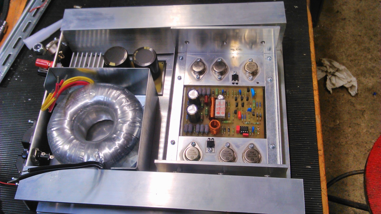

(#) elektrikszerviz hozzászólása Feb 3, 2015 /
Itt szeretném megköszönni Alkotó munkáját és segítségét mind a panelterv - beültetés és az élesztés segítségében.Elkészült a 606 os ( pöcc- röffre indult mindegyik, bár még zenét nem hallgattam de nagyon bízom a hangjában. Most jön a dobozolás a kicsit fúrcsa L idomos megoldással.

(#) elektrikszerviz hozzászólása Feb 21, 2015 / 3
Ma megtörtént a ( NAGY MEGHALGATTATÁS! ) Döbbenet!!!! Előtte egy órán át a klasszikus 405 öt halgattuk. Ugyan azokat a zenéket. Valami durva, hogy a mély hangok tartományában mekkora erőtartalékokkal rendelkezik. A hangfalaim is észrevették valami új vendég érkezett. A keverő kijelzőjét is addig gerjesztettem mint előtte, a baloldali falban az MNC magas sugárzó ki is kérte magának és örök némaságot fogadott. Valóban a bemeneti érzékenység elég kicsi, úgy hogy valószínű, hogy potmétert fogok beépíteni remélem nem fogom elcseszni azt a csendet amit a 606 produkál. És ahogy Alkotó írta csak szól és szól öröm hallgatni. De azért az öreg 405 is megmarad mert itt kezdődött a hangzás. Még egy kis karosszéria kell, és elnyeri végleges formáját. Au a hőelvezetés mivel nekem a két oldal külön bordán van az A osztályt észrevenni. A jobb oldal egy gondolatnyival melegebb. A kb 35-45W os terhelésnél a melegebbik oldal kb 45 C- fok, nem lesz ezzel az U profillal semmi baj.
