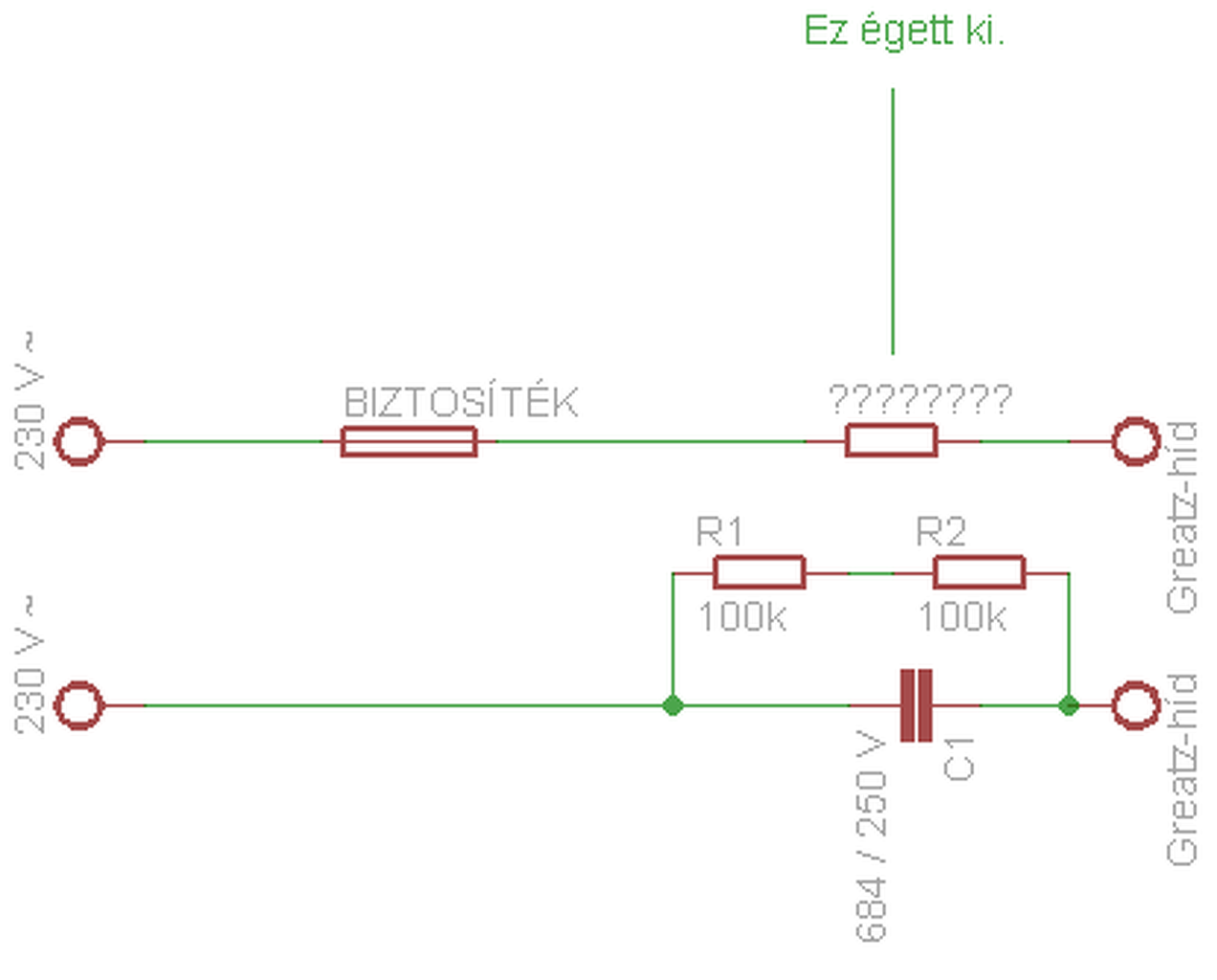

Adott egy RGB LED "izzó". A problémán az vele, hogy véletlenül egy fényerőszabályzós aljazatba dugtam. Ezért, sajnos kiégett az a kis értékű talán 2W -os ellenállás, amelyet a biztosíték után szoktak rakni. A biztosíték épp maradt. A kérdésem ,az lenne ,hogy ennek az ellenállásnak kritikus az értéke? A színkódja fekete ,fekete, szürke fekete. Tudnám én ezt az ellenállás helyettesíteni?
Köszönöm a választ!

(#) kadarist válasza sany hozzászólására (») Jan 8, 2015 /
Mutass képet a nyákról, az ellenállásról. Gondolom, hogy valami áramkorlátozó vagy zavarszűrő szerepet játszik.
(#) sany válasza kadarist hozzászólására (») Jan 8, 2015 /
Sajnos fényképet nem tudok. De lerajzoltam ,hogy van kapcsolva.
(#) sany válasza sany hozzászólására (») Jan 8, 2015 /
Bocsánat, egy kis módosítás az áramkörben, ragasztó volt az SMD alkatrészeken.
Az 1 ohm is jó, a 2 ohm is jó... Hány wattos a lámpa?

(#) kadarist válasza k_h hozzászólására (») Jan 8, 2015 /
Azért száz ohmon már már esik némi feszültség, ha nagyobbacska lámpáról van szó. Ezért kérdeztem a teljesítményét.
Esetleg 10 Ohm -os huzalellenállás jó lehet? Az van itthon. Gondolom, hogy a biztosíték csak megvédené az áramkör többi részét.
Egyébként miért mehetett tönkre ez az ellenállás? Megváltozott a kondenzátor viselkedése? A fényerőszabályzó potmétere középen volt.

Hoztak hozzám egy LEDes akkumulátoros fejlámpát , a töltő része az " áramkör2.png "-re hasonlít nálam a 684/250 Volt helyén lévő kondi elszállt ugy15-20 LED elektronikai örök vadászmezeire ment (most ez 6 km-e van számát nem tudom ) . Javaslom a Greatz -ra köss olyan 50-100 Ohm értékű soros ellenállást úgy 3 Volt egyen vagy váltó feszre kösd és ha a LED világít érdemes vele foglalkozni , ha nem , áruház kuka . Ilyen esetben még talán a Greatz is elmehet , a kísérleti mérés/teszt ellenállása melegszik a Geatz is kivesz . Holnap remélem meg tudom nézni a lámpámat , és fotó is lesz !

Köszönöm az ötletet! Már ki is próbáltam.
A LED világít, akkor bízhatok benne, hogy az áramkör többi része is jó.
Sajnos fényképet nem tudok csinálni, de azt le tudom írni, hogy 3 SMD RGB LED van benne , azok hozzák létre a színeket. Kettő elektrolit kondenzátor van a panelon. AZ egyik 10µF/16V -os , a másik 220µF/25 V -os. De nem tudom melyik a puffer. Fehér ragasztó van a panelon és nem merem leszedni róla a ragasztót, nehogy az SMD alkatrészek megsérüljenek.

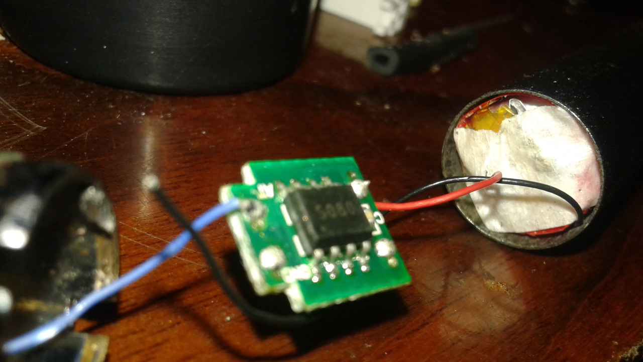

Sziasztok! Elromlott az elektromos cigim. A nyomogombnál van egy kis panel amin van egy kis smd ic, amin a következő látható:S020, ennyi tobb nem is látszik. 8 lábu kis ic.
Válaszokat előre is köszönöm. Tölteni tölti az akksit, de amikor en nyomom hogy adjon áramot a fejnek, semmi nem történik még a ledek sem világitanak. Az akksit lemértem az tökéletes állapotban van.

(#) Chipmunk1960 válasza Davidd hozzászólására (») Jan 9, 2015 /
Lehet kijött belőle az éltető füst? Valószínűleg egy ilyen akarna lenni, persze ennek is saját gyári jelölése van, legtöbbször, még azt a megfejthetetlent is leköszörülik, Én biztosan nem kezdenék neki utánaépíteni, még ha 2€-is az ára

(#) Davidd válasza Buvarruha hozzászólására (») Jan 10, 2015 /
Természetesen lemértem a kis gombot, tökéletesen kapcsol.
@Chipmunk1960: Én sem gondolkodom utánépitésen. Az akksiból 4V jön ki feltöltött állapotba, amikor jó volt, akkor is lemértem akkor is 3,9-4V nál ugrált a multiméter. Szerintem ez az ic valami áramkorlátot lát el. Kipróbáltam direktbe az akkuról a felső részét, természetesen működik. Ismerőstől próbálok beszerezni másik kis panelkét, azt hittem meguszom egy ic cserével, azért köszönöm!
